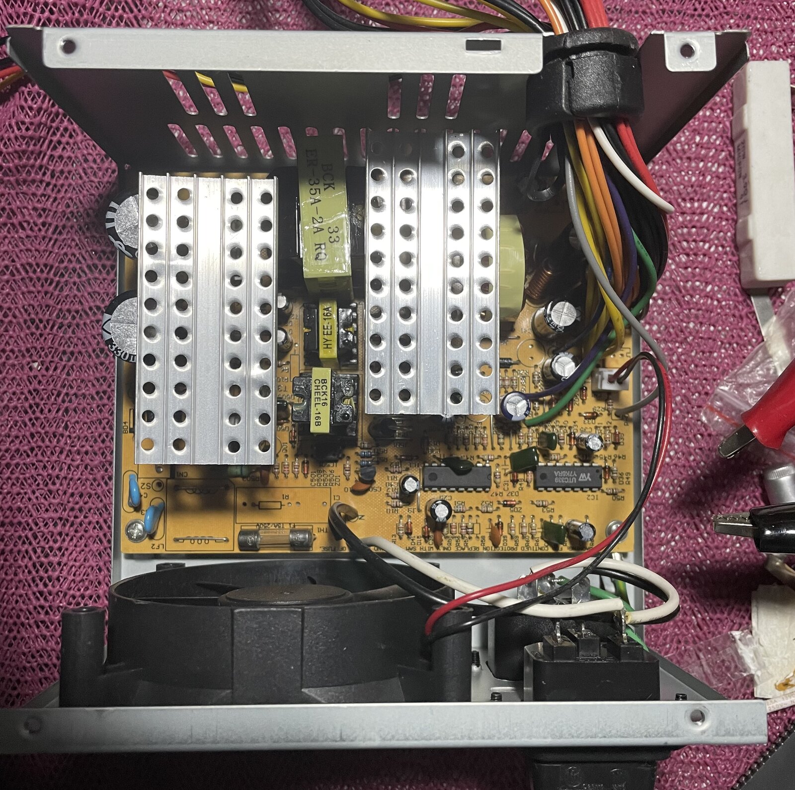

Her kablo çıkışına gerilim/akım ayarlı devre yapmamak için PC Power Supply Güç kaynağı devre kartında elektronik elemanları değiştirerek ya da ekleyerek voltaj ve akım değerini değiştirmek istiyorum.
Üzerinde (Everest marka, ATX-400 model, Switching Power Supply 200W (Peak 250W) (S660-3) (FOR SNC-775) yazıları var, devre şemasını bulamadım.
+ ve - çıkışlar için birer örnek verirseniz ve dikkat etmem gereken ince ayrıntıları verirseniz diğer çıkışları hesaplayıp aynı mantık ile yapabilirim.
Elimdeki 200W PowerSupply çıkışlarında voltajı ve akımı değiştirmek istiyorum;
a) Kırmızı 5.20 V çıkışı 9 Amper akım veriyor. Bu çıkıştan 4.20 V ve 1A (max 3A) çıkış almak için,
b) Turuncu 3.30 V çıkışı 15 Amper akım veriyor. Bu çıkıştan 3.30 V ve 1A (max 3A) çıkış almak için,
c) Beyaz (-)4.79 V çıkışı 0.5 A akım veriyor. Bu çıkıştan max. (-)4.20 V ve 0.5 A çıkış almak için,
d) Sarı 12.20 V çıkışı 8 A akım veriyor. Bu çıkıştan 12.20 V ve 1 A (max 3A) çıkış almak için,
e) Mavi (-)12V çıkışı (-) 11.47 V ve 0.5 A akım veriyor. Bu çıkıştan (-) 11.47 V ve 1 A çıkış almak için
yapabileceğimiz bir şeyler varsa, yardım rica ediyorum.
Taş dirençler enerji tüketim ve yer maliyeti çok, bir tane yetse akım azaltmak için kullanılabilir sanırım ama bu liste için çok fazla gerecektir.
Vereceğiniz fikir ve yönlendirmeler için şimdiden teşekkürler..

İlk önce 12V, 3.3V ve 5V çıkışından gelen yüksek akımı azaltmalıyım ki 5A dayanımlı CC-CV regülatörlerim çalışabilsin.
Her birine 5W ya da 10W taş direnç ekleyerek zor olacağını düşündüm! (Yorumlarınıza açık?) Bu arada 3.3V için; 15 Amperi 3 ampere taş direnç ile düşürmek için W=IxV yaparsak 40W'lık direnç gerekiyor, sanırım? Bu mantık doğru mu? bilmiyorum! Bir örnek ve formüller ile açıklayabilirseniz, sevinirim.
Bu nedenle 12V, 3.3V ve 5V çıkışların devre kartında akım düzeylerini belirleyen komponentler üzerinde değişiklik yapmak daha zor olsa da mantıklı olabilir mi? Diye araştırıyorum.

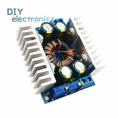

Taş direnclerle bu is olmaz. Taş direnclerle hem voltaj hemde akim ayari yapamazsınız. Hele hele değişik yükler icin hiç olmaz. Birde zaten verimli değil. Siz enerjiyi atık isi olarak atıyor olacaksınız.
Size aşağıdaki resimdeki gibi bir buckboost converter lazim. Bence bu gibi bir modül ile işinizi halledebilirsiniz.
