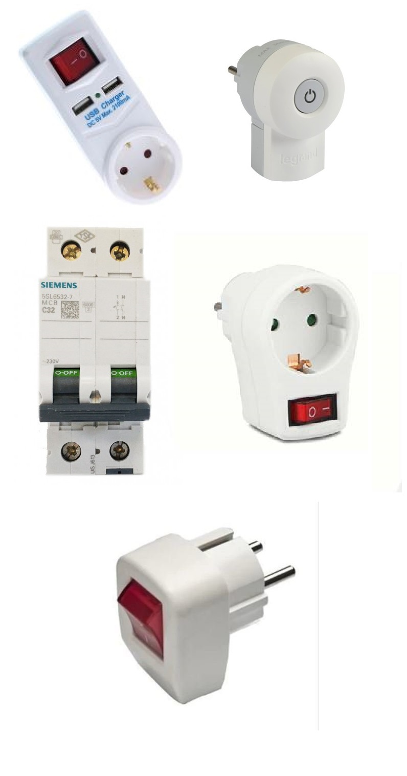

Arkadaşlar merhaba dokunmatik çamaşır makinesi için yeni aldığımızda servis makinenin işi bitince prizden çekin demişti ikide bir fişi çek tak yapmak yerine buna pratik ve güvenli nasıl bir çözüm bulabilirim?
Sebep söylemedi mi, sormadınız mı? Anahtarlı grup prizleri tavsiye edebilirim ama o da zahmetli olacaktır neticede priz de genelde makine arkasında olur. Kumandalı hatta wifi cepten kontrollü prizler tam idealiniz olur fakat o da bütçeye bakar.
Sebebi şuymuş,Dokunmatik makinelerde mekanik açıp kapama düğmesi olmadığından elektronik kartta devamlı olarak elektrik varmış ve voltaj dalgalanmalarından elektronik kartı korumak için makinenin işi bitince prizden fişi çekin dediler.
Ayrıca anahtarlı grup prizler ve de ışıklı anahtarlı topraklı fişlerin akım kapasitesi güvenli çalışmasını sağlayacak seviyede mi?
A++ sınıfı çamaşır makinesi için kaç amper dayanımlı malzeme kullanmak gerekir ve anahtarlı grup prizler ve ışıklı anahtarlı topraklı fişlerin akım dayanım kapasitesi nedir?
4 fikrim var
1-)Topraklı ışıklı anahtarlı grup prizler
2-)Işıklı anahtarlı topraklı fiş
3-)Makinenin Topraklı fiş ucunu kesip Sigorta takmak,Kombilerdeki gibi.
4-)Fişi takıp çıkarmak
Hangisi daha mantıklı
Ütü, çamaşır/bulaşık makinesi gibi yüksek akim çeken cihazları grup prizle çalıştırmak iyi bir fikir değildir her bir fiş/priz bağlantısı sıkıntıdır.
Tavsiyem ;
1) Termoplastik buat üzerine çift kutup 16A pako şalter monte edip duvara sabitlemek.
2) Anahtar tipi W otomat sigorta muhafazası ile duvara montaj
Çünkü sigorta takarsak makineyi sabitlemiş oluruz.
çözüm
siğorta normal , nötr keseli siğortalar
prizli fişli anahtarlı veya fişli
amper ? tipi v gibi özellikler !!!
kapatmayı unuturum diyorsanız zamanlı olabilir .
( devre veya hazır sistem )
