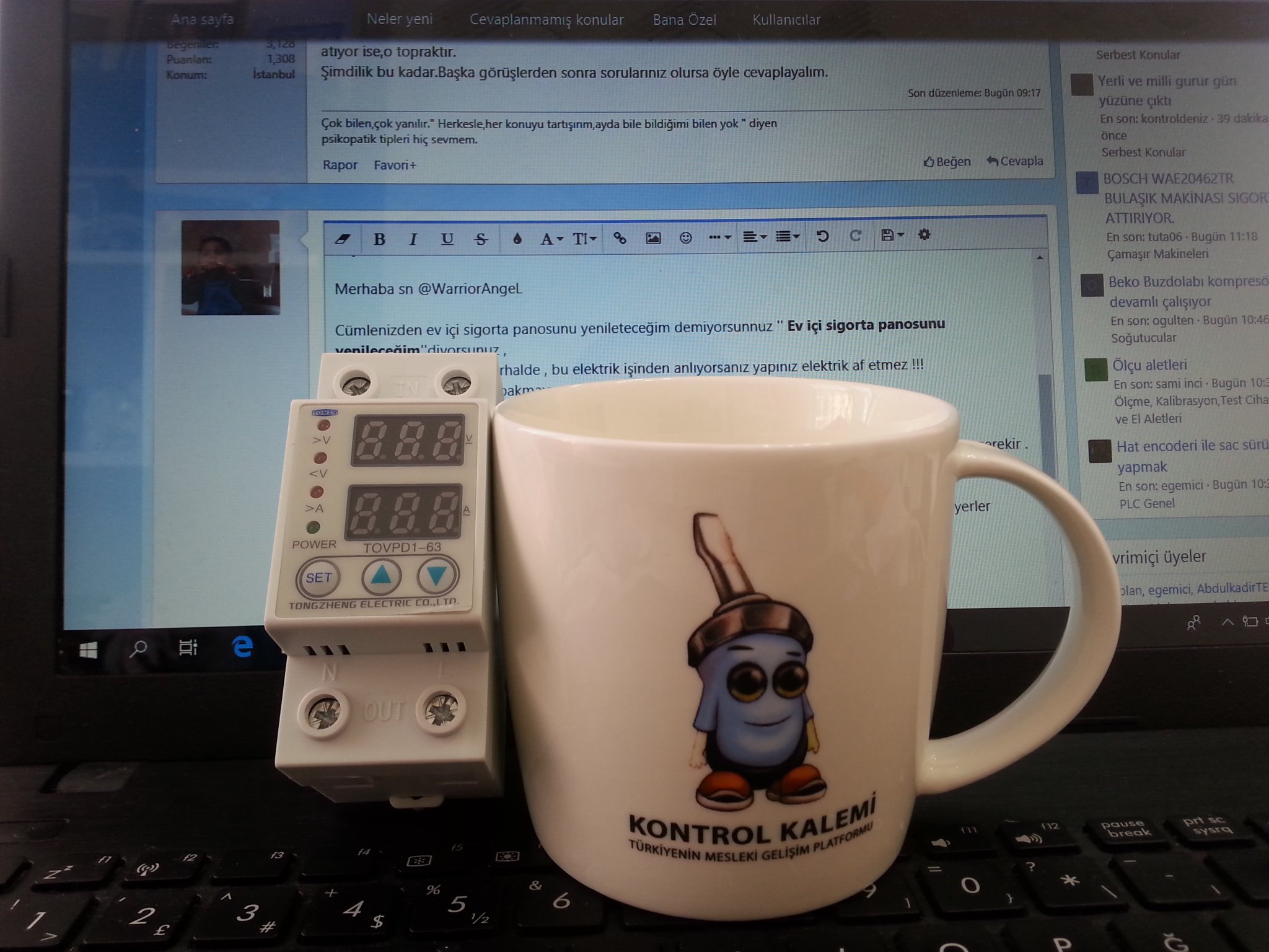

TOMZN ayarlanabilir yüksek ve alçak gerilim koruyucu 63A ( monofaze )
bu cihaz için ise kaçak akım öncesi takılması gerektiğini düşünüyorum .
Enerji kesildiğinde ayarlanan sn de test edip tekrar enerji vermesi açısından .
öncesi sonrası tartışılır . ( ne gibi sorunlar oluşturur !!! )

Tomzn 63a röleyi saten kak öncesi takacağım. ama kontaktör gerekliliğini anlayamadım.

Verdiğiniz linkteki röleden benimkinin farkı nedir? onumu kullanmam gerektiğini söylüyorsunuz. ama ben Priz sigortaları, kaçak akım rölesi, sigorta panosu, ve röleyi çoktan satın aldım diğerleri konusunda size danıştım.

TOMZN ayarlanabilir yüksek ve alçak gerilim koruyucu 63A ( monofaze ) ölçülebilir ( yükte kullanılacak cihaz devrede iken voltaj azalır , amperi gösterir .

TOMZN'la dediğiniz gibi tespit etmeye çalışırım olmadı sonoff pow r2 gerçek zamanlı güç monitörüm var onunlada bakarım ama ev içi tesisatı düzeltmem mümkün değil. ben linyeleri tespit edip buraya yazarım.
