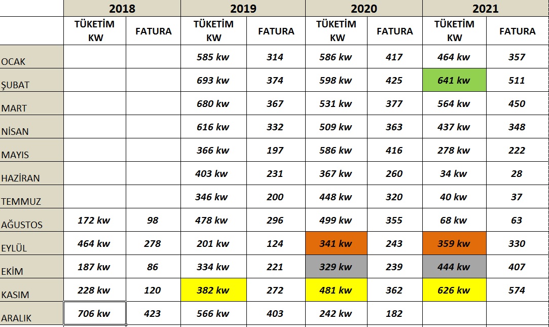

Elektromed marka sayacımız yazın evde yokken luna10 model sayaçla değişmiş evde fişe sadece a+ buzdolabı takılıydı gelen faturalarda günlük 1,2 kw tüketim olmuş buraya kadar sıkıntı yok.
Evde 3 adet lg inverter klima mevcut, havalar çok soğuk olduğunda hava sıcaklığı sıfıra yakın ve altında iken salondaki 18 lik klimayı da akşamları kapatmadan sadece 25 ten 23 e düşerek çalıştırırız. Havaların ılık gittiği kış günlerinde salonu kapatırız odalar devamlı çalışır (evde iki kişiyiz)
Bu sene şubatta kar yağdı üç klima hiç kapanmadı üstelik evde 7/24 açık 65 lt termosifon var. Bulaşık makinesi her gün çalışır. Evdeki tüm ampuller led ampul.
Şurda 5-6 gündür gündüz ve gece hava sıcaklığı 10 derece altına düştü klimalar açık olduğu halde doğru düzgün devreye girip çalışmadı bile ama kar yağmış gibi kilovat bazında tüketim oldu.
Tabloyu aşağı koyuyorum. Faturalar ayın 13 ünde kesilmekte.
186 yı aradım deneme amaçlı sayacı teste götürdüler. Yerine aynı marka luna10 model sayacı taktılar. Gece sıcaklıkları 5 e düştü . Geçen sene 23-24-25 lerde kullandığım klimaları bu sene 21-22-23 te kullanıyorum.
Dünden bugüne günlük 28 kw tüketim olmuş. Sayacı boşuna teste yolladım. Şubat ayında bile kar yağdığında günlük tüketim maks 22 kw idi.
Luna 10 sayacına özel kalibrasyon mu yaptılar ne yaptılar bilmiyorum eski elektromed sayacıma göre daha fazla tüketiyor. Akşam hava sıcaklıklarının 10 derece üstü gittiği kasım aynın faturası aralık 13 te kesildi ve 626 kw sanki kar yağmışta çok tüketim olmuş!! Bulunduğum mevki balıkesir/erdek.!
Tabloya bakarsanız 2018 aralık ayında en yüksek tüketimi o zaman görürsünüz o sene yeni taşındığımızdan deneme amaçlı klimaları 25-26 yüksekte ve termosifonu 65 derecede kullandım 702 kw geldi , şimdi öyle yapsam bu sayacın dönme hızıyla aylık 1000 kw ı geçerim.
Dün bütün fişleri çekip sayacı fotoğrafladım bir saat sonra yine fotoğrafladım. Tüketim olmamış kaçak yok.
Klimaların elektrik hatları sigorta kutusundan 2,5 luk kablo ile ayrı hat olarak çekili. Üç klima devredeyken saatte 0,6 kw tüketim olmakta.
Herşeyi kapatıp termosifonu ve buzdolabını birlikte denedim saatte 2,3 kw harcama yapıyorlar. Termosifon rezistans kireçlendi desem imkanı yok 2018 de takılan termosifonun rezistansını bu sene ocak ayında eskisi çok kireçli olmadığı halde atıp yenisiyle değiştirdim.
Bulaşık makinesini test ettim, aynı dedikleri gibi program sonu toplam 1,1 kw tüketmiş oluyor. Sayacın başına inip çıkmaktan fotoğraf çekmekten gına geldi.
Test etmediğim sadece çamaşır makinesi kaldıki o da haftada 2-3 kere çalışıyor.
En sonunda elektrikçi çağırıp evdeki sigorta kutusunun yanına sayaç taktırıp aşağıdakiyle karşılaştırıp farklılık varsa şikayetçi olmayı düşünüyorum lakin şikayetin olumlu sonuçlanacağını hiç düşünmüyorum.
Alt katttaki komşu bile şikayet etti, evinde bulaşık makinesi devamlı açık termosifon yok akşamdan akşama bir odada oturup elektrikli ısıtıcı yakıyorlar günlük 15 kw tüketmişler. Diğer komşularda kombi var günlük tüketimleri evde bulunup bulunmama ve tüketim durumlarına göre günlük 5-10 kw arası.
