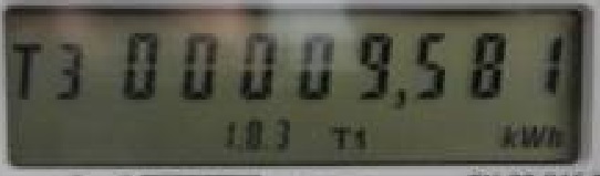

merhaba,
evet 3 zamanlı t1,t2,t3 değerleri gösteriyor.

merhaba,
tek zamanlıya aldırın. 3 zamanlı ölçümde maliyetin en yüksek olduğu zaman dilimleri akşam 17:00-22:00 arasıdır.
Birim Fiyat (TL/kWh).........Gündüz.................Puant.........Gece
Tarife Grubu : Üç Zamanlı
06.00-17.00...........17.00-22.00.....22.00-06.00
Mesken ......................... 0,4463 ............... 0,6769......... 0,2797
