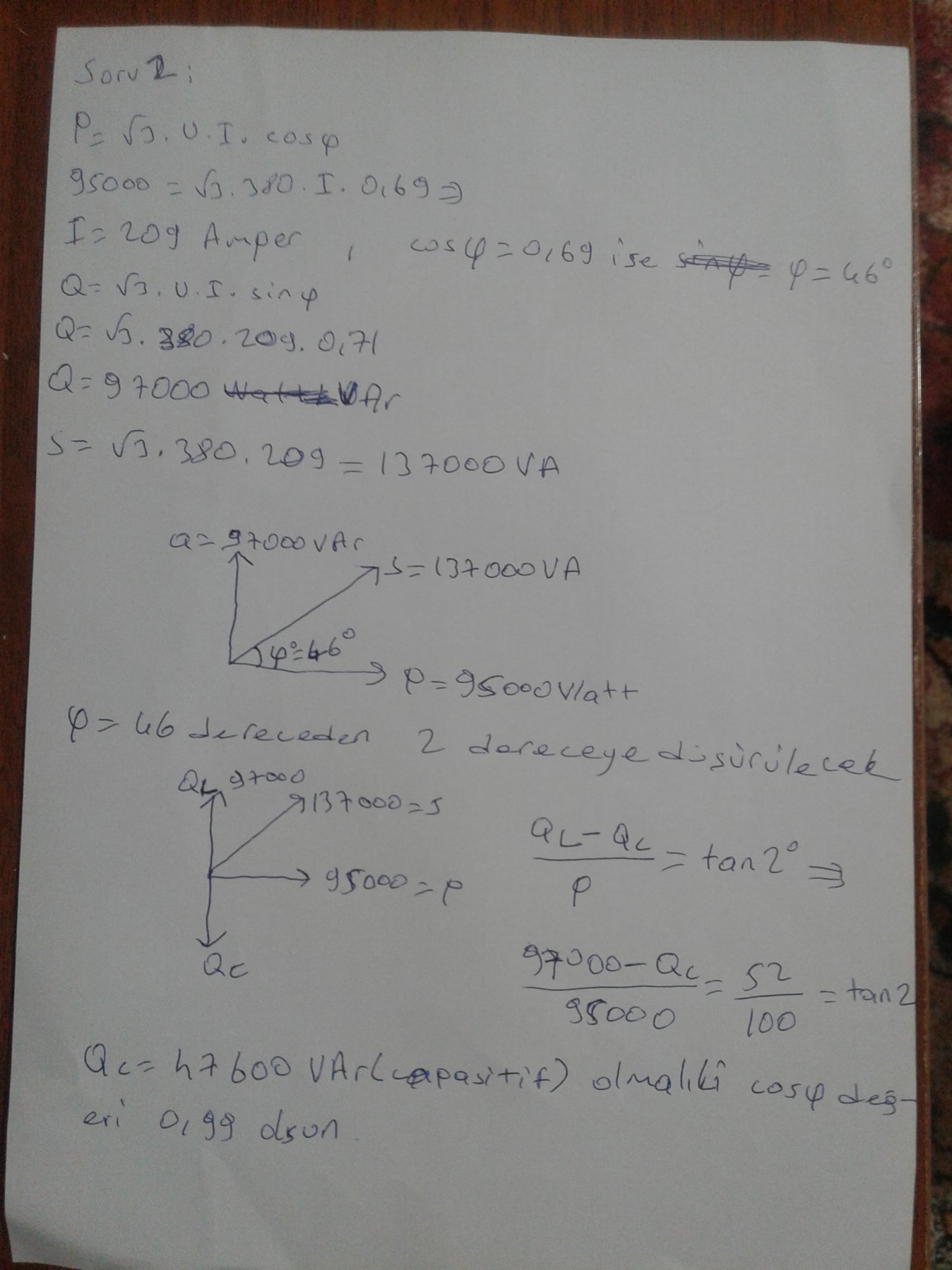

Üzerinde 150/5 A yazan akım trafosunun sekonderinden 2A alıyorsak. Primer akımı kaç
Amperdir işlemini yaparak sonucu yazınız.
5-Tesisin kurulu aktif gücü 95 Kw ve cosφ = 0,69 ise cosφ değerini 0,99’e çıkarmak için
gerekli kondansatör gücünü hesaplayınız?Tesisin yük durumuna görekademe dizilişi 1,1,2,2,
olacağı karar verilmiştir.12 Kademeli reaktif güç kontrol rölesi tayini yaparak Kompanzasyon
kademe dizlişini yazınız. (Kondansatör Standart Güç Değerleri 0,50-0,75-1-2-2,5-5-7,5-10-12-
15-20-22,5-25-30-37,5-40-42,5-45-50-75-100KVAR) cos0,69=46,360 , cos0,99=8,10

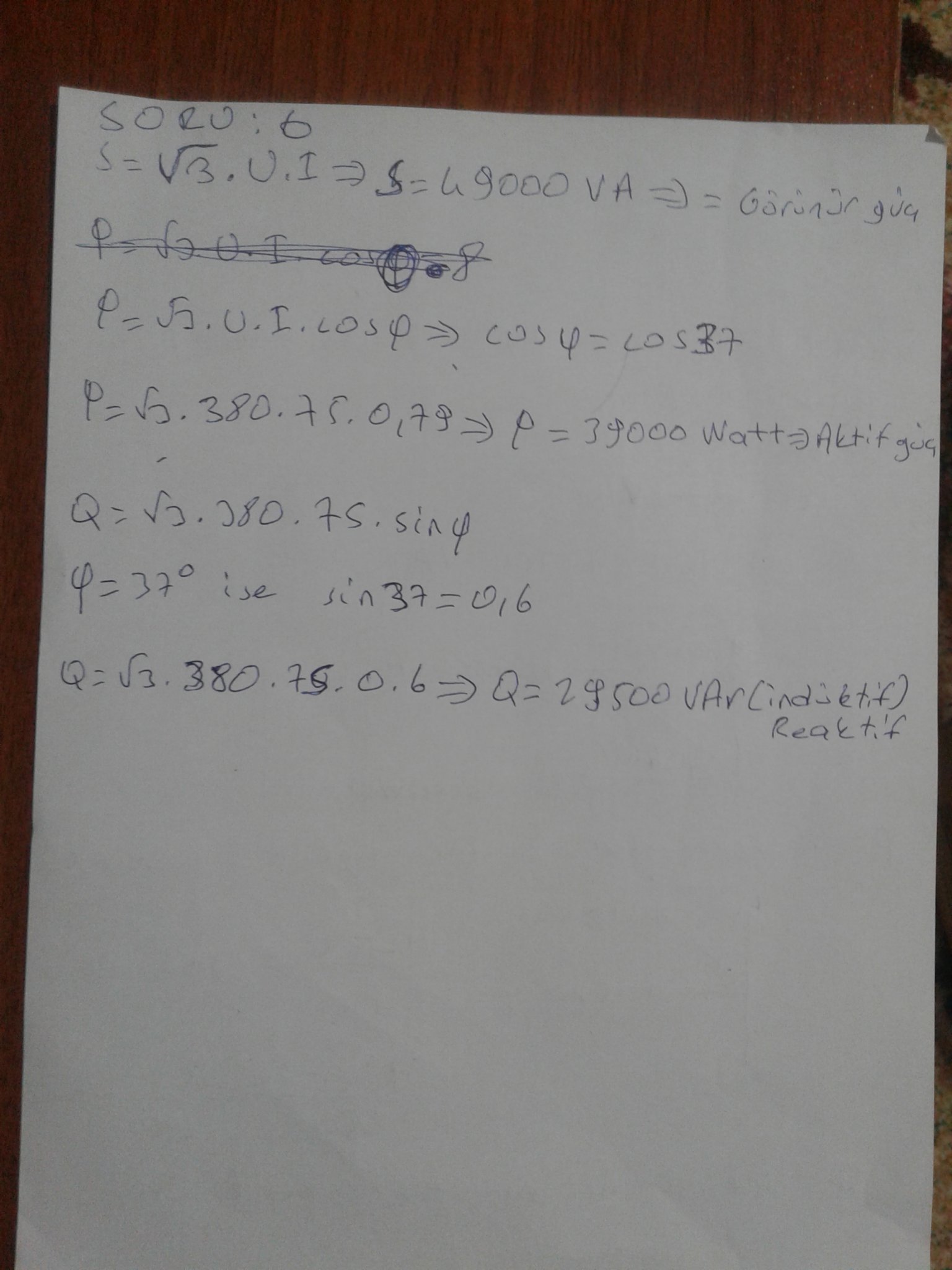

6-Gerilimi 380 v olan 3 fazlı sistemde güç katsayısı 0,80 olan bir yük bağlandığında çekilen
akım 75 A olmaktadır. Yükün Aktif ,Reaktif,Görünür Güclerini hesaplayınız.Cos0,80=36,860
Soru 6 yıda yapabilirim.
Diğerlerini de yapabilirim ama biraz zaman ister
Ne demek müslüm kardeş ne zaman sorun olursa yaz buraya yardımcı olmaya çalışırım
