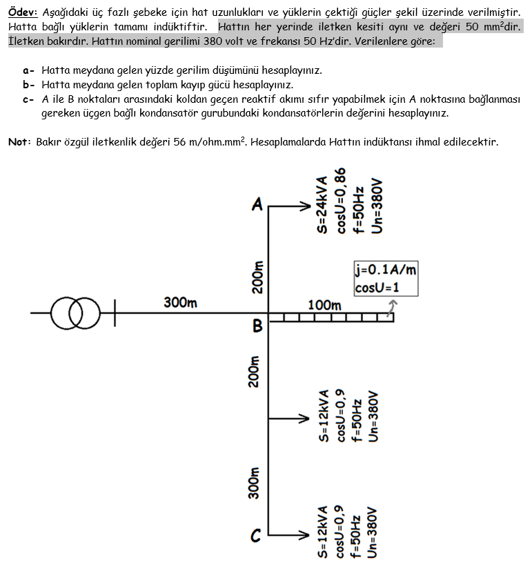

Öncelikle merhabalar. Bir ödevim var ancak, ödevi yaparken nasıl bir yol izleyeceğimi çözemedim. Malum online eğitim çok verimli olmadı. Sorumu nasıl çözeceğim konusunda yardımcı olabilir misiniz acaba ? Soruyu çözüp yollamanızı değil, nasıl bir yol izlemem gerektiği hakkında yardımlarınızı bekliyorum. Şimdiden çok teşekkür ederim.
