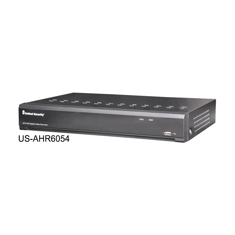

Bir mağazada 4 AHD kamera var ,ve bu kameralar görüntüyü DVR kayıt cihazına kayıt ediyor,Ve ben istiyorum ki bu kameralardan gelen görüntüleri, aynı anda başka odada boşda olan NVR kayıt cihazıma kayıt yapayım.
Hırsız gelip de DVR cihazını alıb götürse,Kayıtlar diğer NVR cihazımda kalsın
Lütfen bu konuyla alakalı ,bilen yada yapan varsa acil yardım istiyorum
Öyle bir şey duymadım. Onun yerine cihazınız destekliyorsa ve internetiniz uygunsa ftp üzerinden kayıtı uzak bir sunucuya kaydedebilirsiniz. Ayrıca herhalükarda hareket esnasında tanımlayacağınız bir e-posta adresine istediğiniz kameralardan resim halinde görüntüleri aktarabilirsiniz.
DVR ile NVR tamamen farklı sinyaller ile çalışıyor. Diğer yedek cihazda DVR olursa, kameralardan gelen görüntü kablolarını uygun BNC konnektör aksesuarları ile her iki DVR ye de girersiniz. Ayrıca rsimsek arkadaşın önerdiği gibi uzaktan yedeklemeyi destekleyen kayıt cihazları ile bu gibi durumlar için çözümler bulunuyor.
Örnek olarak ALTE ELEKTRONİK
Genel Özellikleri
  • Toplam 5Mp HD Analog ve 8Mp IP kameraları destekleyen, 4 HD Analog + 2 IP kanallı (toplam 6 kanal) çok yüksek kaliteli, profesyonel hibrit DVR kayıt cihazıdır.
Avantajları
  • Toplam 6 adet kamera bağlanabilir (4 adet HD analog + 2 adet IP kamera)
  • Tüm AHD, CVI, TVI, CVBS ve IP kameraları destekler.
  • IP kameralar 8Mp(4K), HD Analog kameralar ise 960x1080 piksel çözünürlük ile kayıt yapabilir.
  • "Saat Dilimleri", "Panaromik Dilim" ve "Akıllı Arama" gibi arama özellikleri ile geçmiş bir olayı kayıtlarda bulmak son derece kolaydır.
  • Kameralardan biri hareket algıladığında veya video analiz özelliklerinden biri tetiklendiğinde veya PIR özellikli kamera insan algıladığında; video çekerek buluta (Dropbox veya Google Drive) veya FTP server'a yedekleyebilir.
  • Kameralardan biri hareket algıladığında veya video analiz özelliklerinden biri tetiklendiğinde veya PIR özellikli kamera insan algıladığında; resim çekerek buluta (Dropbox veya Google Drive) veya FTP server'a veya 3 ayrı mail adresine gönderebilir.
  • Başka bir DVR'a bağlı analog kamera görüntülerine erişmek ve bu görüntüleri hard diske kaydederek yedeklemek mümkündür.
