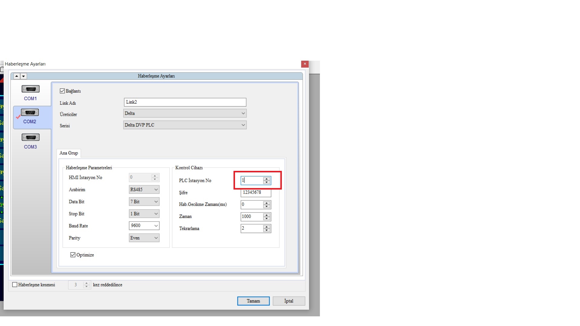

Arkadaslar dop b ile vfd el surucuye bir turlu hiz bilgisi gonderemedim ekrandan degeri yazdigimda com 2 station 2 communication eror 6 hatasi veriyor lutfen yardim.!!

Arada plc var hmi com 2 rs 485 + - plc + - surucu + - paralel bagli ama yapmak istedigim hmiden surucuye frekans gondermek plc ye program yazmam gerekir mi. Haberlesme plc istasyon adreste 1 yaziyor surucunun adresini nerede belirtmem gerekiyor simdiden tedekkurler.
arada plc varmı yoksa DOP-VFD haberleşmesimi uygulamaya çalışıyorsunuz?
o zaman ilk önce PLC ile VFD arasında bir haberleşme kurmalısınız HMI ile VFD frekans yazmak için plc içerisine program yazmalısnız

Ekteki örnekte 1 plc ile 1vfd için örnek var yalnız hmı ayarlarında plc istasyon numarası 17 yapın kırmızı çizgi ile gösterdim ve hmı içerisine koyduğnuz elemntlerinde adresini {LINK2}17@..... ile başladığından emin olun değil ise elemnte çift tıklayın açılan pencerede sol alt köşede numara değiştirme yeri avr oradaki işareti kaldırın ve oradan 17 seçin
1plc_1inv_LINK.rar
progrmı ıspsoft ile açın son sürüm olsun ıspsoft
orada ilk pouya girin orada açıklamalar var vfd içerisinden yapacağınız ayarlar ve programda frekansı nereye yazacağınıza dair
start ve yön girişini inverter üzerindeki Dijital girişleri plc çıkışından tetikleyerek verebilirsiniz
