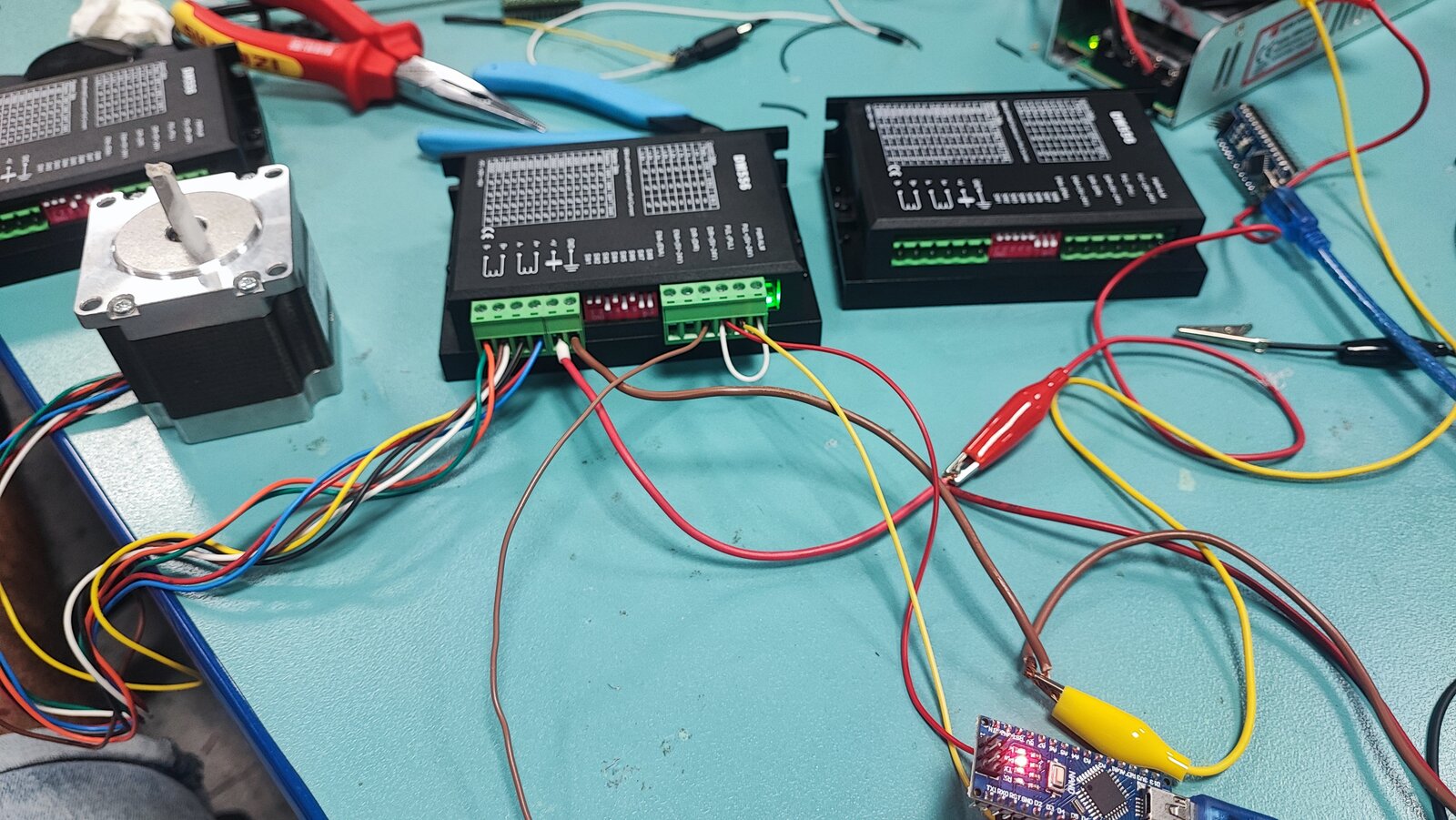

Aynı anda aynı yerden 5 tane dm556 step motor sürücü ve nemra 23 step motor aldım. Sadece bir tanesini açıp onunla deneme yaptım. İstediğimi elde ettikten sonra hepsini montaj yapmaya başladım ama şöyle bir sorunla karşılâtım. Önceden deneme yaptığım sürücü sorunsuz çalışıyor ama kabloları soketleriyle birlikte alıp diğer 4 sürücüye aktardığımda düzgün çalışmıyor titriyor takılıyor. Bütün ayarları aynı kablolar zaten birebir aynı farklı motorlarda denedim ama çözemedim kullanılmış sürücü çalışıyor bütün soketleri direk yanındaki 4 taneye aktarıyorum hepsi çalışmıyor sorun ne olabilir
Neyi nereye nasıl bağlıyoruz? fotoğraf vs var mı? Ne ile sürüyoruz motorları?
Aslında video eklicektim ama becermedim. 24v veya 35v ile besliyorum. Çözünürlük 400 de 1600de denedim. Arduino Nano ve teensy 4.0 ile sürmeyi denedim. Garip olan şey soketleri aynen çıkarıp sağdaki sürücüye taktigimda sorunsuz çalışıyor. Switch ayarları farklı gözüküyor ama aynı hale getirip de denedim bu sürücüden 5 tane var elimde 4 tanesini bu gün kutudan çıkardım 4 de. Düzgün çalışmıyor motor titreyerek dönüyor.
Yazdıklarınıza göre ilk bakılması gereken nokta; akselerasyon. Ve tabiki hız.
Eğer akselerasyon yoksa (ve/veya hız yüksek ise) söylediğiniz gbi olur.
Böyle bir ayar seçeneğiniz yoksa, hızı çok yavaşlatıp deneyin
