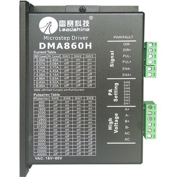

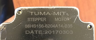

boşta ısınma olayını aynı şekilde sıkıntıyı bende yaşıyorum, 48 vdc ile besliyorum.
motor
sürücü
