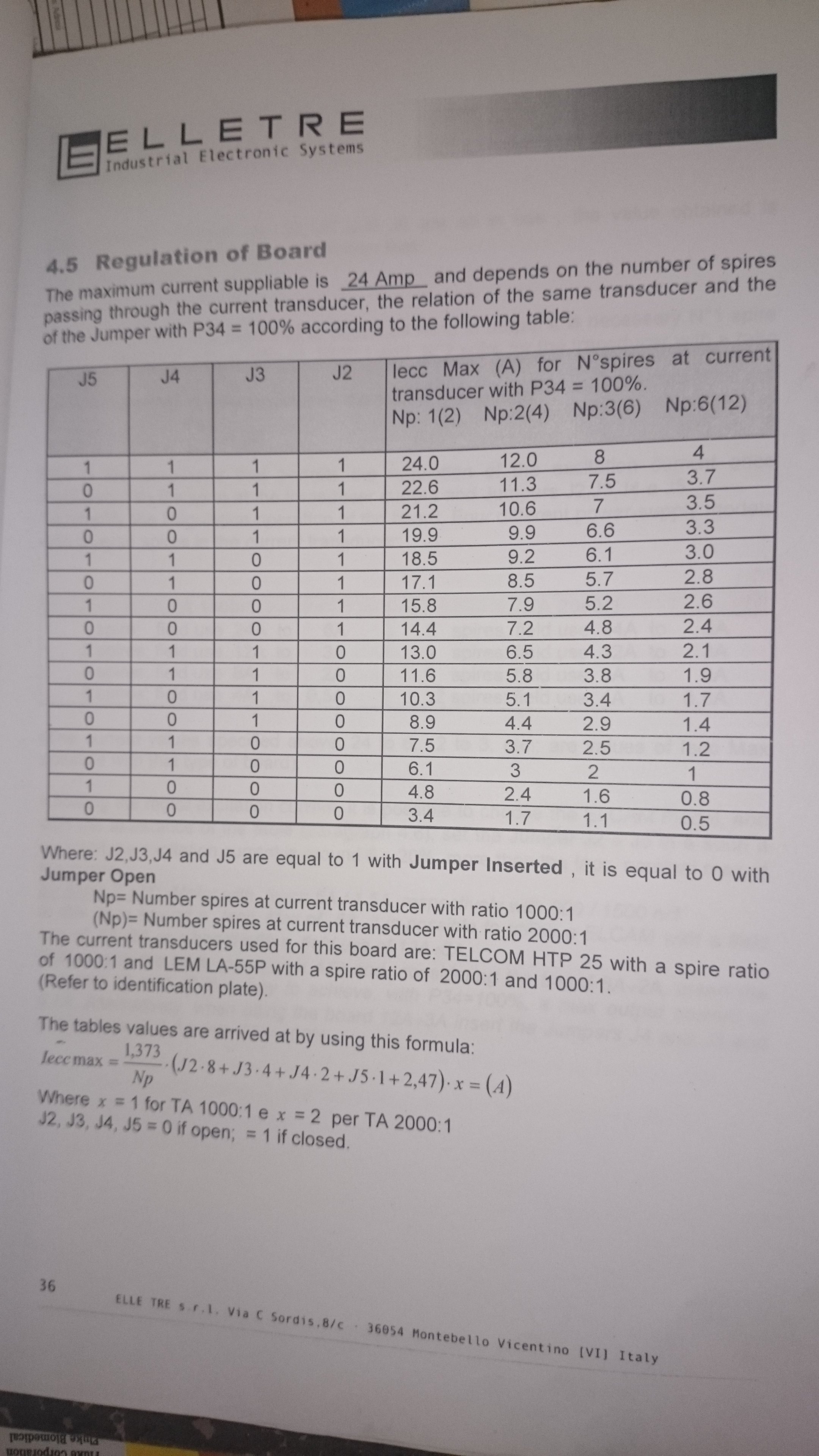

Fakat bu motora ait bir regülatörüm var ve o regülatör devresi üzerindeki jumperlar ile çıkış akımı düzenlemem gerek bu jumper seçiminde dediğim gibi 1000:1 veya 2000:1 oranı ve kutup sayısı değişkenlerini kullanmam gerek.
Ekte gönderdiğim çizelge jumper seçim çizelgesi.
N kutup sayısı parantez içerisindekler 2000:1 için
Bu etiketli motora hangi jumperlerı seçerdiniz diye bir soru yöneltsem yine buzağıyı yanlış yerlerde mi aramış olurum?
Saygılarımla
