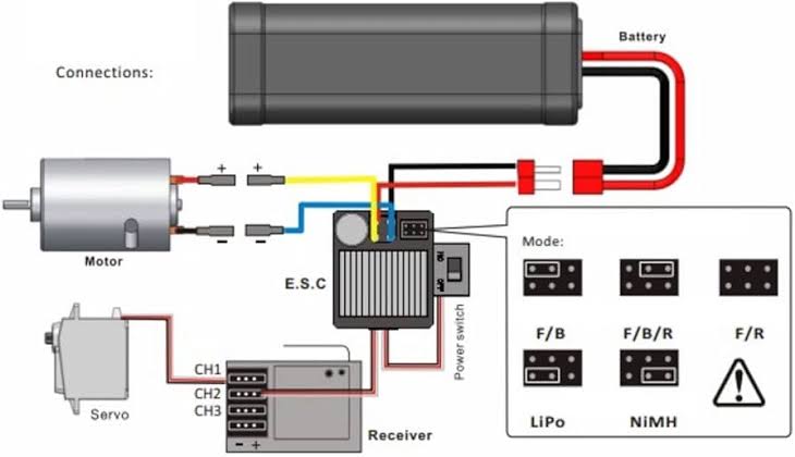

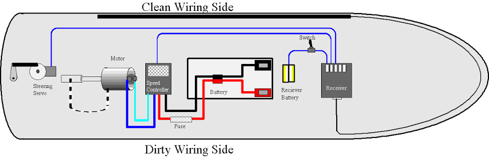

Abi selam.
Kaba bilgiyle yanıtlayayım.
1- Yukarıda linkini verdiğin gibi bir kumanda
2- kumanda alıcısı
3- esc ( bu esc hız ayarını sağlayacak. Bunun iki tipi var sana fırçalı tip esc lazım. )
4- servo 1 adet servo lazım sana kuyruk dümen ayarı için.
5- lipo batarya lazım.
Bunlarla bir tekneyi kontrol edebilirsin. 500 metre çapa kadar kontrol sağlarsınız. Daha geniş alana da çıkabilir.
Ben rc konusunda helikopter için çok uğraştım ama bu işi bilip gönülden yardım edecek biri bulamadığım için modelim rafta duruyor hiç uçuramadım.
Aşağı iki şema bırakıyorum.

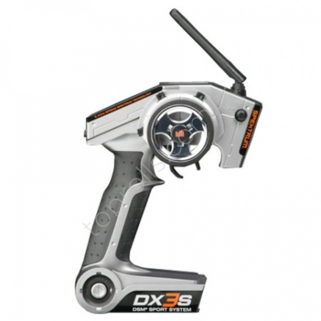

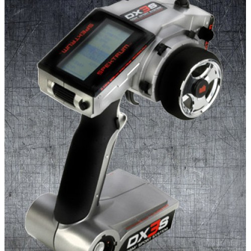

Flysky yada spektrum kumanda almanı tavsiye ederim. Bu markalar kendini kanıtlamış markalar. Model ile kumanda arasındaki iletişim kopmaları da senin için önemli. Model suyun içinde iletişim koptu mu büyük sıkıntı.
elde bir dedik, hadi aldım kullanım kılavuzunda sayfa 8 altı tane minik servo bağlı. ben rs 775 i nasıl kullanacağım? yada nasıl bağlayacağım. benim kafa o kadarına çalışmıyor.
Ben eski sistem gibi zannediyordum.Eskiden röleleri aç kapa yapıyorlardı.
Bunlarda pals(darbe) genişliğine göre hız arttırıp devir yönü değiştirme varmış. @serkan_48 dediği gibi ESC almak lazım motor tipine göre.
Bu türe benimde kafam basmıyor. :)
