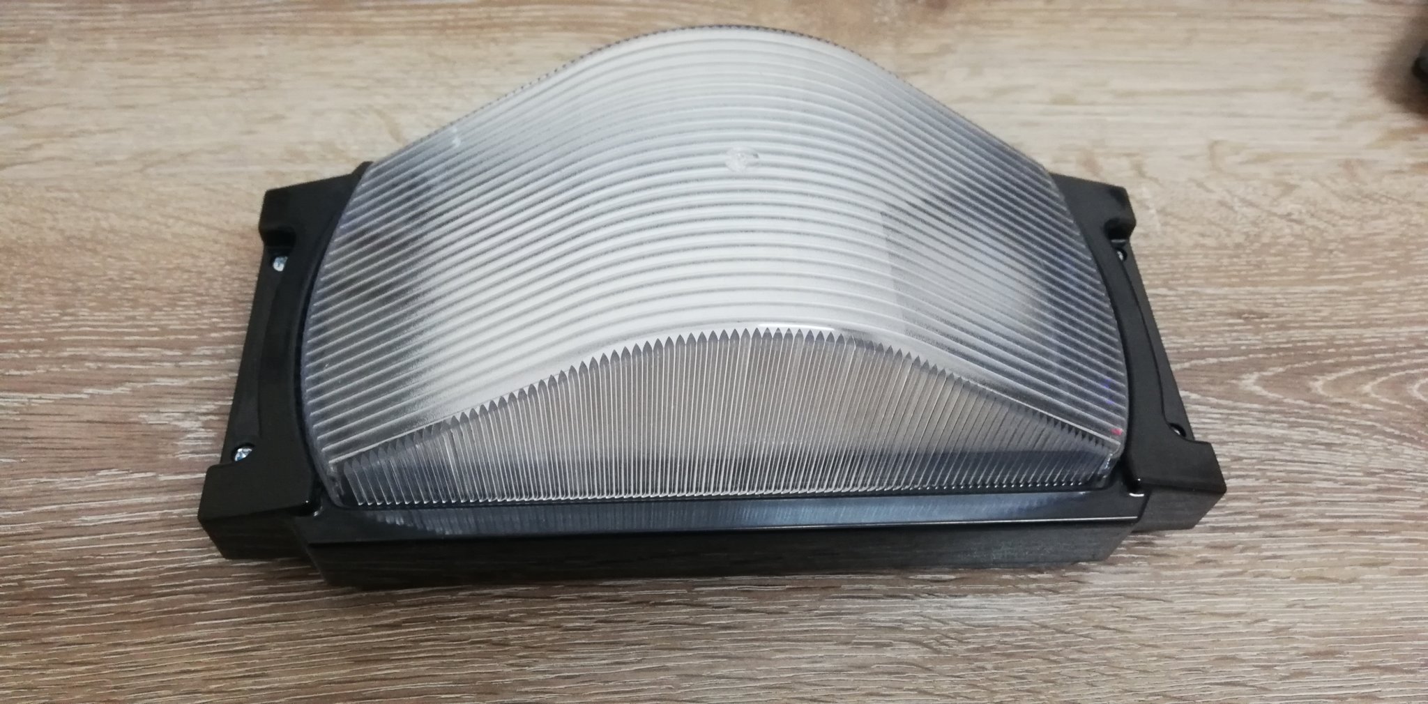

Ben DC 12/24V E27 duylu ampulleri, paneli, aküyü ve şarj cihazını satın aldım. Tek bir akü kullanacağım için sistem voltajı 12 Volt olacak. Bu 12 volt uygun çaplı kablolarla ayrı bir tesisatla sadece aydınlatma ve kamera kayıt cihazını çalıştıracak. Bu arada veranda tavanında kullanmak üzere AC220V yuvarlak sıva üstü led lamba aldım. DC12V olanını bulamadım. İçindeki led sürücüyü devre dışı bırakarak çalıştırmayı düşünüyorum fakat led sürücü aynı zamanda DC12V'ye çevirirken akım sınırlaması da yapıyor. 18Watt gücündeki bu sınırlamayı basit olarak, en az kayıpla nasıl halledebilirim onun araştırmasındayım.

Bu arada veranda tavanı için almış olduğum AC220V ile çalışan şu lamba için sürücünün içindeki trafodan sonra DC12V'a çevrilen kısıma DC 12V giriş yapıp öyle çalıştırmayı düşünüyorum, bakalım olacak mı? ;)

Üstadım o iş öyle olmaz. Örnek veriyorum; bunlar 25-41V gibi geniş Gerilim aralığında veya 81V vb Gerilimlerle çalışan cihazlar. Sizin paylaştığınız Link'teki görsel doğruysa bunun Sürücüsü de 24V-90V aralığında çalışıyor. Şeridin üzerindeki Led'ler bu Gerilime göre serii dizilidir. "Ben bütün tasarımı elden geçiririm" dersen o başka. Eğer 12V bir Led ihtiyaç ise Gücü belirtin ona göre tavsiyede bulunmaya çalışalım.
Bugün müdahale etmek istediğim sürücüye bakınca çıkışta DC18-65v 260mA akım verdiğini gördüm. Dolaysıyla 12V ile çalışma durumu zor. Dediğiniz gibi ancak Led bağlantılarına müdahale edip başka bir sürücü ile sürülebilir.
Az önce ledli kısmı açtığımda ışığı dağıtan aydinger kağıdı gibi bir kağıt ve benzer şekilde önünde bir cam vardı. Led ise şerit şeklinde ve etrafa sarılmıştı. Bildiğimiz çipli şerite benzemiyordu. Velhasıl benzeri DC 12V sıva üstü bir armatüre ihtiyacım var.;)
12V hazır Armatür olarak çok fazla seçenek bulamazsınız kanımca. Genellikle Sürücülü seçenekler var. Özel tasarım yapayım derseniz bir takım birleşimleri önerebilirim.

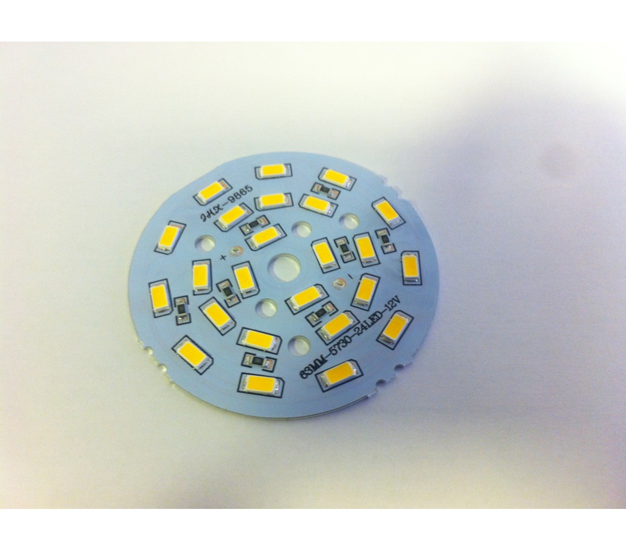

12V Şerit Led'in Yuvarlak PCB sürümü:
https://www.elektroistanbul.com/12v-12w-pcb-led-24-led-gunisigi.html

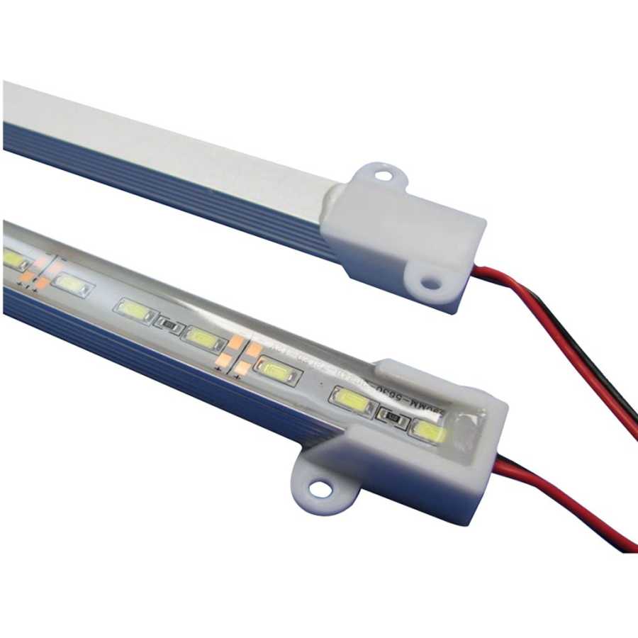

Harici Epoksili 12V Led PCB Bar
https://www.ledreyon.com/12-volt-dis-mekan-epoksili-bar-led

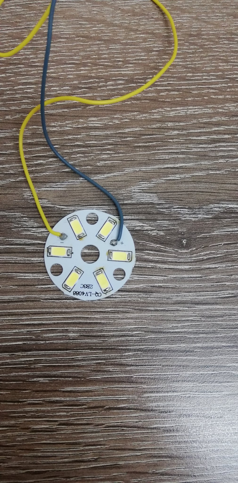

7,8V civarı Gerilim'le çalışıyor. Çip'leri ve PCB'yi boş halde alıp lehimliyorsunuz. Hazırları da vardır. 7,8V üzerine çıkmaya başladıkça ısınma da o oranda artıyor. Armatür içerisinde kullanılabilir.

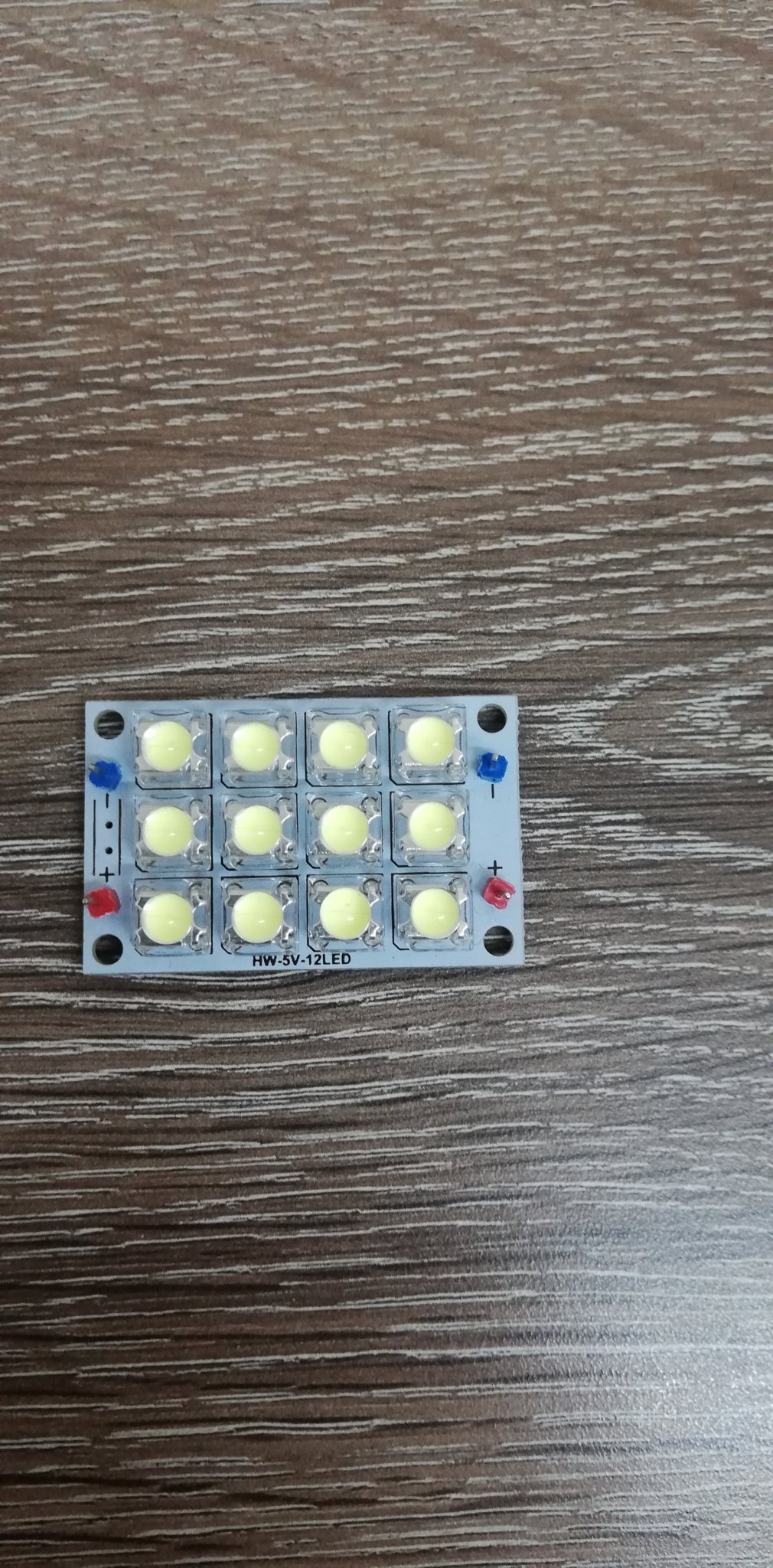

Hazır 5V Led PCB Blok. Armatür içerisinde kullanılabilir.
Harici Sıva Üstü Armatür; İç kısmına Ledler ve özel Sürücüsü ile tasarım yapılabilir.

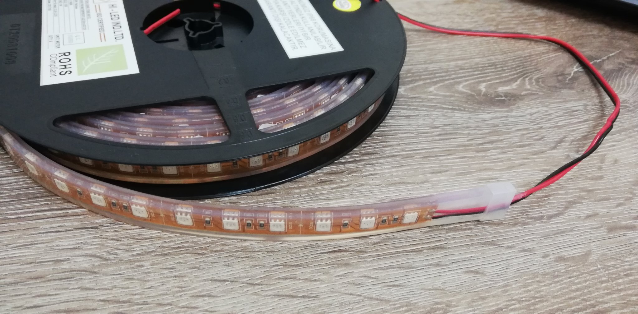

IP68 Epoksi Şerit Led; Su altında bile çalışabilir, tam dolguludur. Alüminyum Profil içerisinde veya yalnız olarak kullanılabilir.

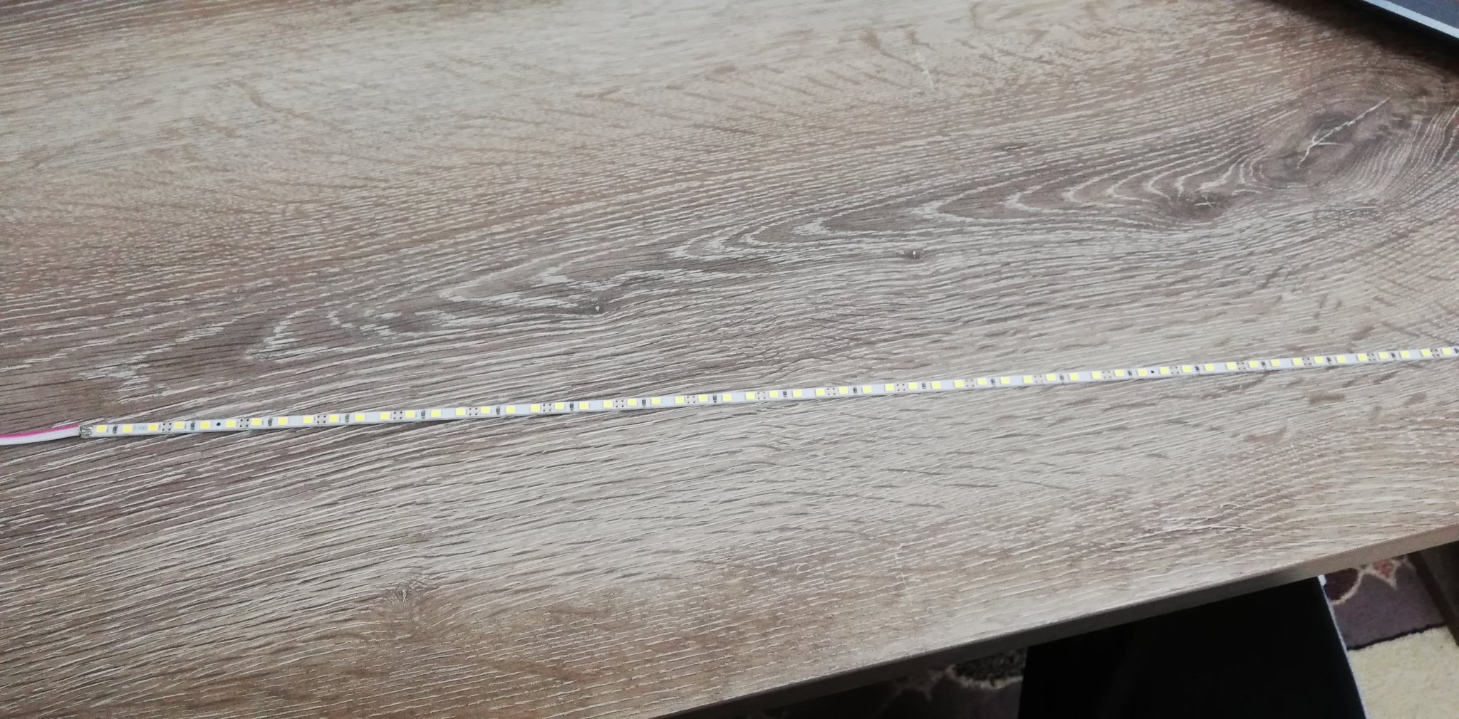

4mm Genişlikli 12V PCB Led: Isınması oldukça düşüktür. Alüminyum Profil içerisinde kullanılabilir.

@yigitsdr, ilgi ve bilgi için çok teşekkür ederim. Verdikleriniz biraz meşakkat gerektiriyor. Bendeki armatürü sürücüsüyle uğraşmaktansa içindeki şerit ledi söküp çipli şerid led takarak doğrudan besleyeceğim.
