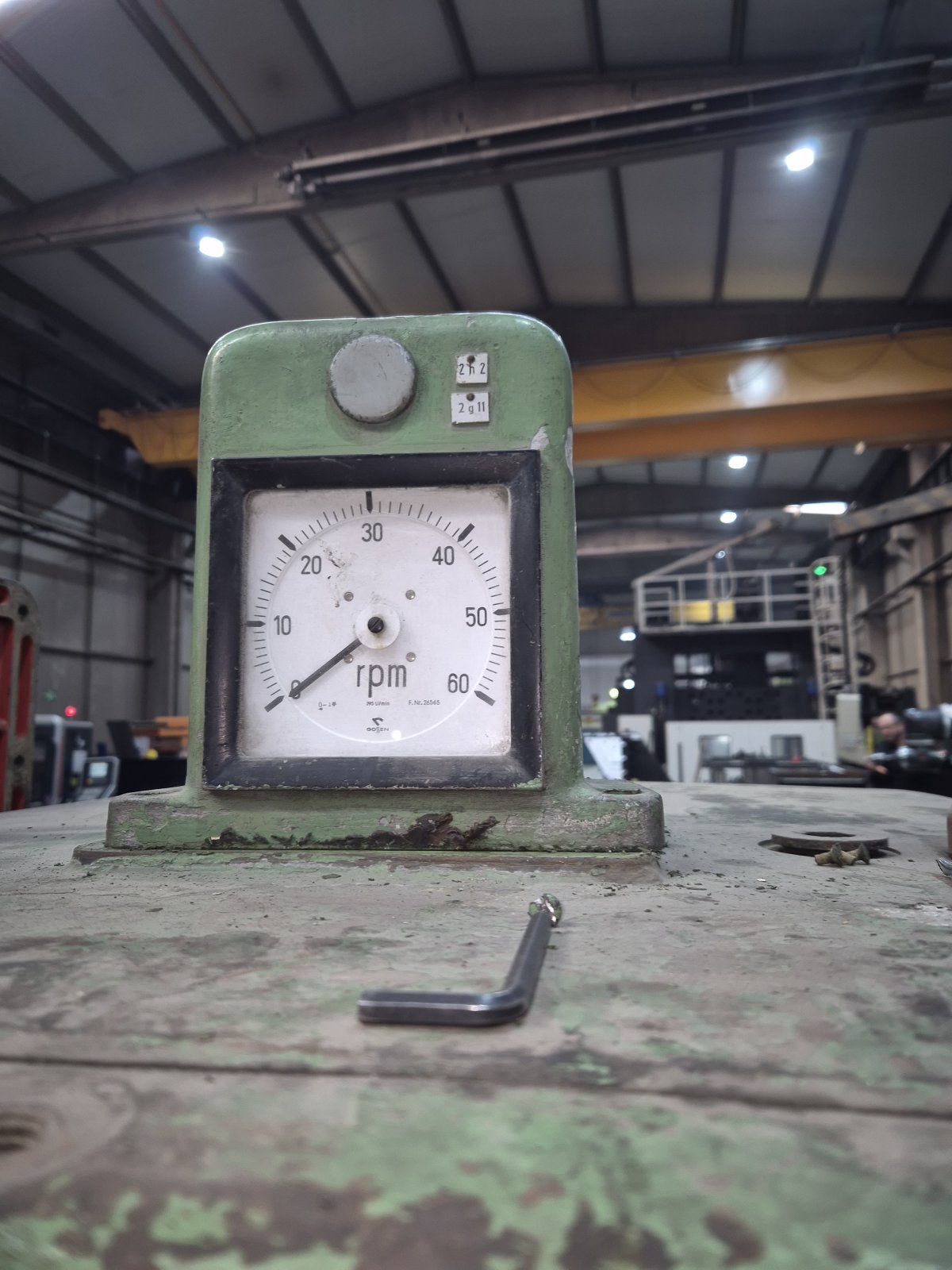

bu cihaz hakkında bilgisi olan veya daha önceden kullanan varmı motor bölgesine birşey yaparak bilgi alınabilir mi kendi cihazı falan mı olması gerek acaba?

Araçların hız göstergesi(analog eskitip) gibi çalışıyorsa elektriksel çıkış bilgisi alamazsın.

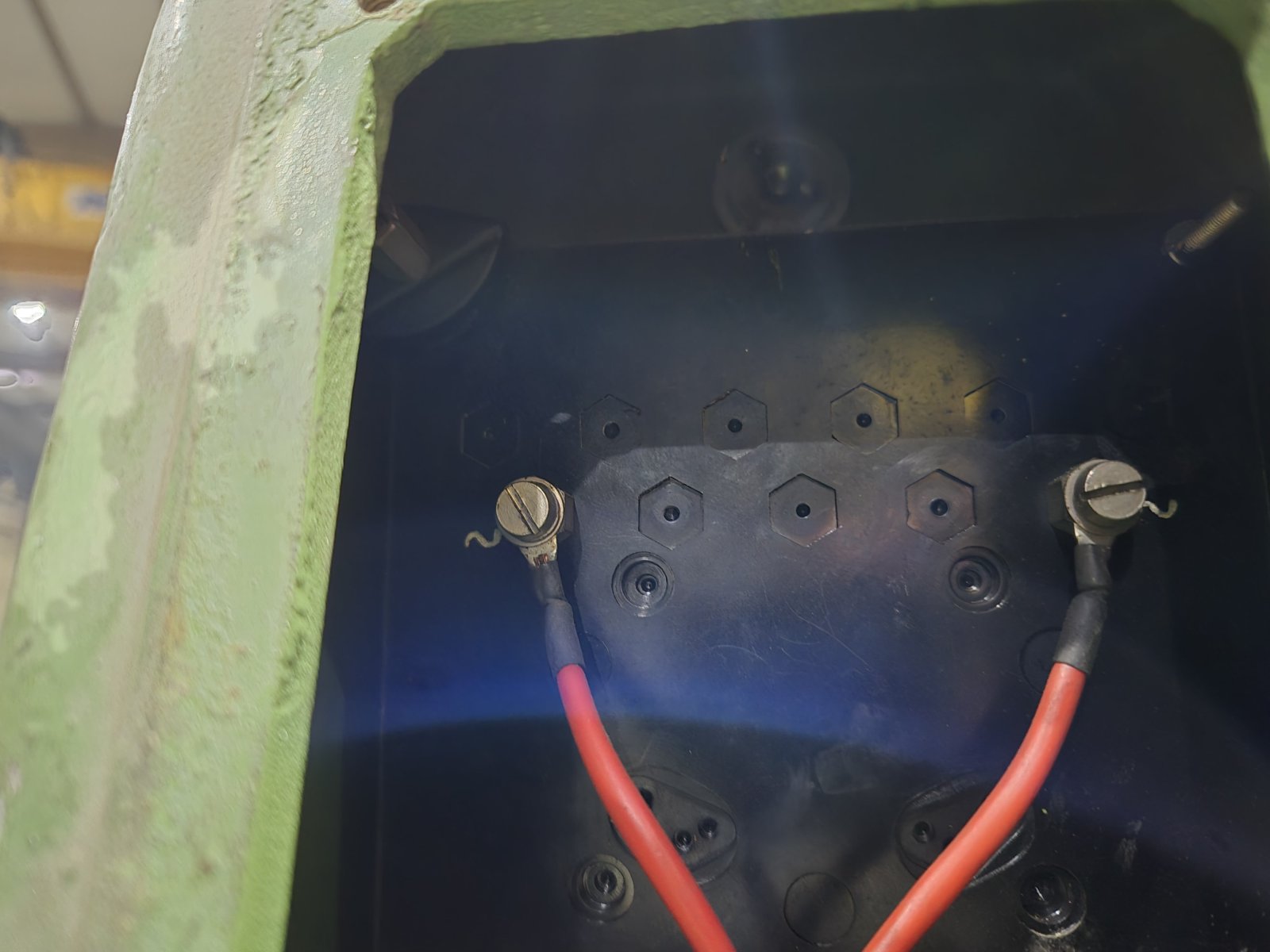

arka bağlantısı bu şekilde mekanik bir bağlantı gibi gelmiyor

Bu tür mekanik ölçümlerde dönen bir spiral tel bulunur. Zamanında devasa bir dizel motorda bozmuşluğum var. Elektriksel bir mevzu büyük ihtimal yok.
Kablolar bayağı kalınmış.
ucunda alternatör var o zaman.
Bu lamba bile yakar o zaman. :)
anladım,sağolun değerli yorumlarınız için teşekkürler.
