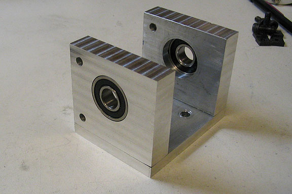

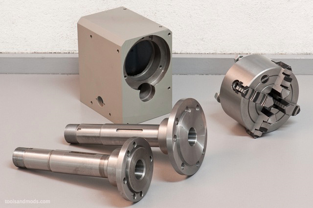

4. eksen için 80 mm çapında ayna, mini torna için yedek parça olarak satılan fener mili (spindle) ve aşağıdaki fotoğraftakilere benzer alüminyumdan yuva yapmayı düşünüyorum (router'ı ve diğer gerekenleri de öğrendikten sonra). Kayış-kasnak ile hareket aktarımı ve konik rulman olacak.

İnternetten Türkiye'de fener mili bulamadım, biraz daha araştıracağım. Flanş dahil fener milini yaptırtmak kaça mal olur bilmiyorum ama daha ucuza geleceğini sanmıyorum. Anladığım piyasadaki bir çok mini torna markasının kökeni Çin ve aynı tip fener mili kullanılıyor.
Aşağıdaki ilk adresten 80 mm ayna için olan spindle için kargo ücreti 22 pound;
http://www.arceurotrade.co.uk/Catalogue/Machine-Spares/C3-Mini-Lathe-Spares/C3-3-Spindle
http://littlemachineshop.com/products/product_view.php?ProductID=4043&category=813153794
Eski bir mini tornadan çıkan parçalar da kullanılarak yapılmış 4. eksen ve "torna" birleşimi. İki ayrı motorla çalışabiliyor. 3.5 Nm ( 495 oz/in) step motor 4. eksen için kullanılıyor. Yukarıdaki fotoğraf step motorlu 4. eksenin çalışmasını gösteriyor. Sanırım Nema 34 step motor (diğer fotoğraflarda 3.5 Nm'den daha büyük gibi duruyor).

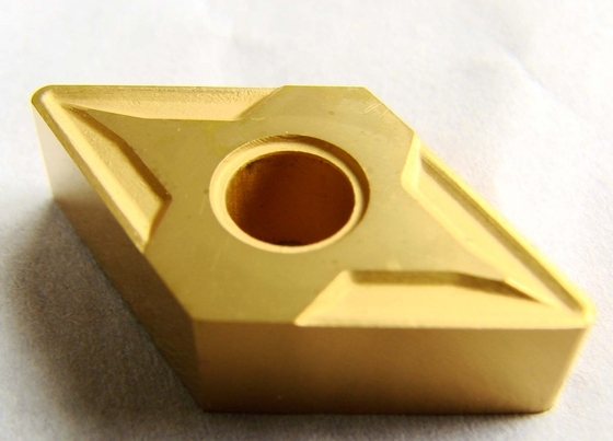

4. ekseni sandığınızın aksine düşük devirde çalıştırmanız gerekir çünkü dönecek olan metali bir torna kateri değil parmak freze kesecek. Farkı ne derseniz, torna kateri (indexable insert) parçaya tam ortalanır ve yatay eksende parçaya girer. Katerdeki oyuklar katerin düzgün talaş kaldırmasını ve daha önemlisi kesim sırasında oluşan dairesel yük altında kırılmaması içindir. Bu yüzden kater yüksek devirlere dayanabiliyor.
4. ekseni yüksek hızda çevirerek, tepesinden parmak freze ile kesmeye çalışırsanız parmak freze tahminen ilk saniyede kırılır. Bu 4. eksen olmadan router'da yüksek ilerleme kullanıp demir veya alüminyum işlemekle aynı şey.
Yine de 4. ekseni torna gibi kullanmak iyi fikir ama düşük devirde. Hatta belki 15-20 devir kadar düşük.
