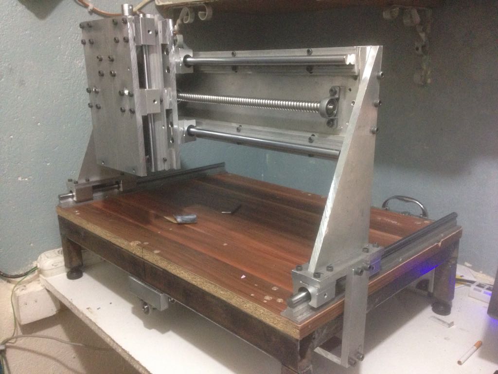

Arkadaşlar merhaba;
Biz 2 arkadaş Cnc makinesi yapmaya karar verdik.
Başlangıçta çok amatör olarak yapalım dedik ve parçaları buna göre sipariş verdik daha sonra ise bu işi daha profesyonel olarak da yapabileceğimize inandık ve tamamen ahşap dan yapmayı düşünürken Alüminyumdan yapmaya karar verdik belli hatalarda yaptık, sonuç olarak Alüminyumdan şaseyi (650x450x170 mm) ve diğer mekanik aksamları oluşturduk.
Elektronik aksamda ise Çok karasız kaldık.
1- Şimdi Aliexpresten Cnc Shield v4 almıştık fakat bunu kartın yeterli gelip gelmeyeceği konusunda
2- Tablet bilgisayar var bir adet atom işlemcili tamamen şaseye sabitlemeyi düşünüyoruz.
3- Hurdacılardan topladığımız Step motorların yeterli olup olmaması konusu
gibi konularda çok kararsız kaldık. Araştırmaya devam ediyoruz.
Step ve Spindle motorlar , kontrol kartı, sürücüleri, el çarkı veya yazılıları almak içinde bekleyip doğru karar vermeliyiz diye düşündük. Sizlere denk geldik.
WhatsApp Image 2018-05-29 at 01.31.15.jpeg WhatsApp Image 2018-05-30 at 00.25.01.jpeg
1- Genel olarak ahşap işlemek istiyoruz ama ileride ticari olarak Alüminyum gibi malzemelerde işleyebiliriz bu sebepten dolayı bu malzemeler ile Cnc kurmalı mıyız? Yeni bir kart , Yeni bir step motor almalı mıyız?
2- İleride gelişmeye açık olarak 4 eksenli olması gerektiğini düşünüyorum fakat karar veremiyoruz.
3- Bu Cnc Shield'ın çıkışlarını, kapasitesini araştırdım pek kaynak bulamadım. Bir çok özelliği var gibi mesela Spindle motoru çalıştırma çıkışları var ama nasıl kullanabileceğimiz konusunda bir bilgiye ulaşamadım.

Merhaba
Elinize sağlık güzel olmuş.
Bu cnc için en az nema23 2,2nm motor kullanmanız uygun olur bence.
Bu nedenle cnc shiled boşverin.
Lpt yada usb kontrol kartı ve her eksen için ayrı ayrı sürücü kullanabilirsiniz.
Ekonomik çözüm 5 eksen lpt kontrol kartı 3 adet tb serisi sürücü 24 volt switch mode power supply ve 3 adet nema23 2.2nm step motor ile elektroniği tamamlayabilirisiniz.

LPT değil USB kart alın bence. LPT kart alırsanız ona göre bir bilgisayar bulmak zorundasınız.
Bunlar pahalı LPT 15 dolarlık olan kartlar işini görür.
Ama hangileri bir kaç örnek verebilir misiniz ?
El çarkı özelliği olmasını istiyorum.
limitler ve kesime başladığında spindle açması gibi öellikleri olmasını istiyorum.
https://tr.aliexpress.com/item/High...9da4c09&transAbTest=ae803_2&priceBeautifyAB=0
pekşi bu spindle nasıl ? bunun için uygun olan sürücüyü nasıl bulacağım hava soğutma işini kendi yöntemlerim ile halledebilirim.
Bizim gibi amatörler için el çarkı bence çok lazım değil. Çin'den spindle getirmek baya sıkıntlı ve masraflı. Gümrük vergi ödetir. Tr'de biz arel veya hertz alıyoruz mecburen.

Doğru yoldasın. Keşke şu kızaklar vs konusunda önceden danışsaymışsın.
