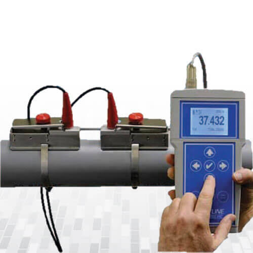

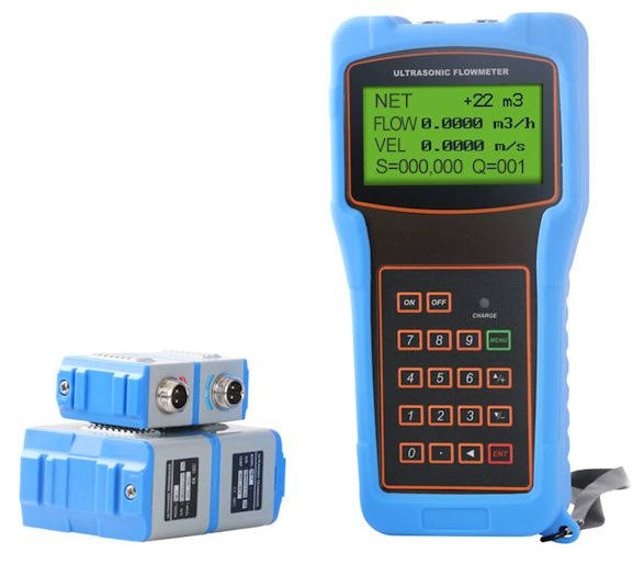

Ben böyle durumda tam bilgi edinmek için aşağıdaki portatif ultrasonik debimetre kullanıyorum. Bu cihazi boru tesisatina üstten tutturuyorum. Tahribatın olarak olcum yapabiliyorum.
