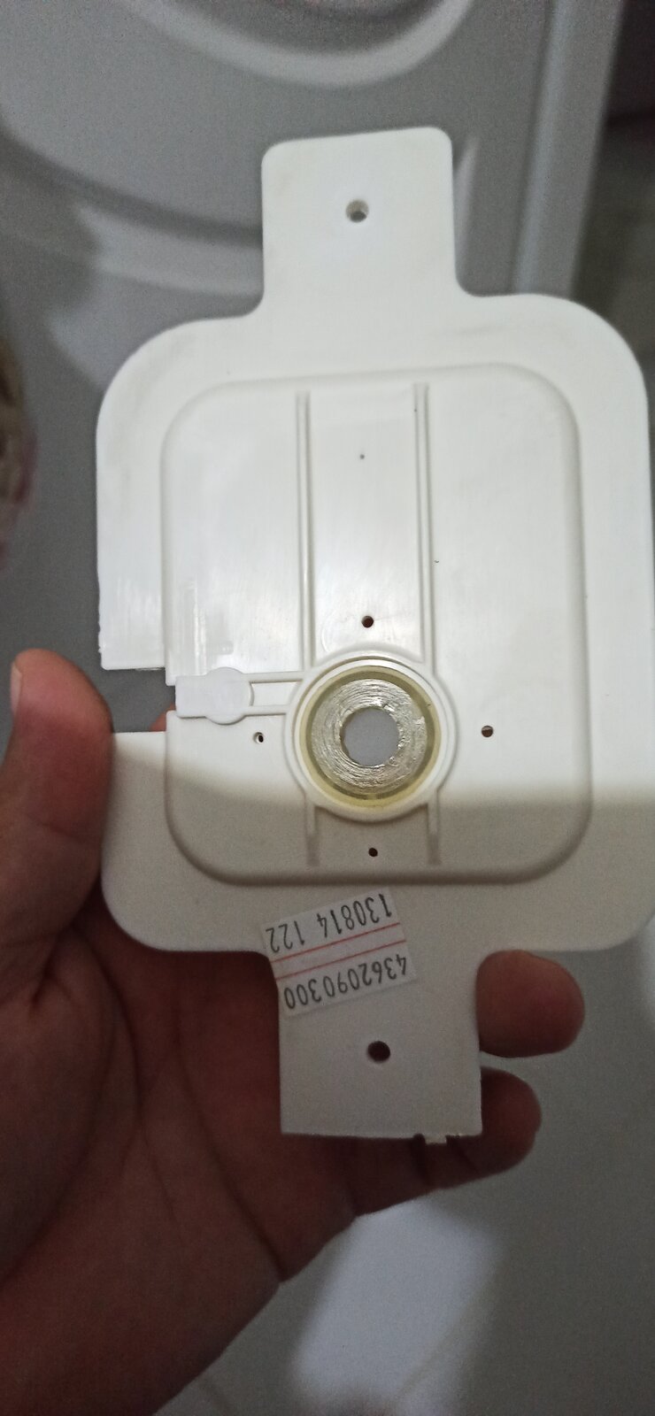

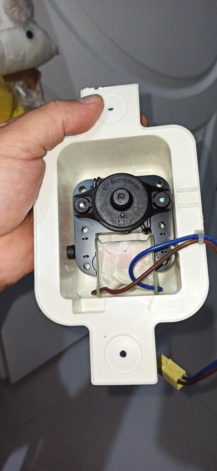

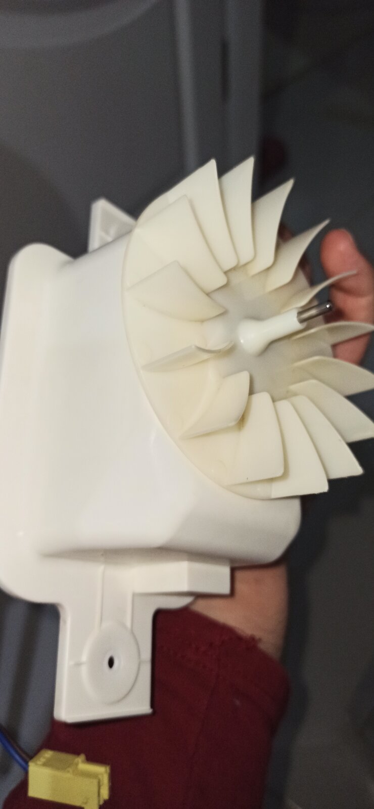

Arçelik buzdolabı alt kısım pek soğutmuyor. Araştırmalar sonucunda iç fanın dönmediğini gördüm. Normalde alt kısım soğutuyor ama buzdolabının alt kısı içi soğuk olmuyor. Bu fanın sağlam yada bozuk olduğunu nasıl anlarım. (Ölçü aletim var ama nasıl anlayabileceğini bilmiyorum)Değerli ustalardan acil yardım bekliyorum.

Dondurucu bölmedeki fanın dönmemesinin tek nedeni aslında motorun direk kendisiyle ilgili olmayıp alt ve üst kapılarda yer alan sınır anahtarlarının (limit siviçlerin) iç kontaklarının tutukluk yaparak akımı motora iletememesi nedeniyle olabilir. Ayni durumla bazen kendi no-frost dolabımda karşılaştığımdan buna tek çözüm bulabildiğim konu bu kontaklara WD-40'ı az miktarda sıkmaktır. Motor yapılan omaj ölçümüyle sağlam çıkıp dönmeme sorunu devam ediyorsa alt ve üst limit siviçlerine WD-40 'ı sıkın. Çalışmayan motor sınır anahtarı kontakları temizlenip iç kontaklarda iletim sağlandığında fan motoru çalışmaya başlayacaktır. Çok sessiz olan bir ortamda motorun çalışması buzdolabının üst kapağı açılmadan dikkatle dinlendiğinde duyulabilir veya üst kapak hızlıca açılıp motorun dönerken durduğu motor bu esnada dönüyorsa fark edilebilir. Kolay gelsin.

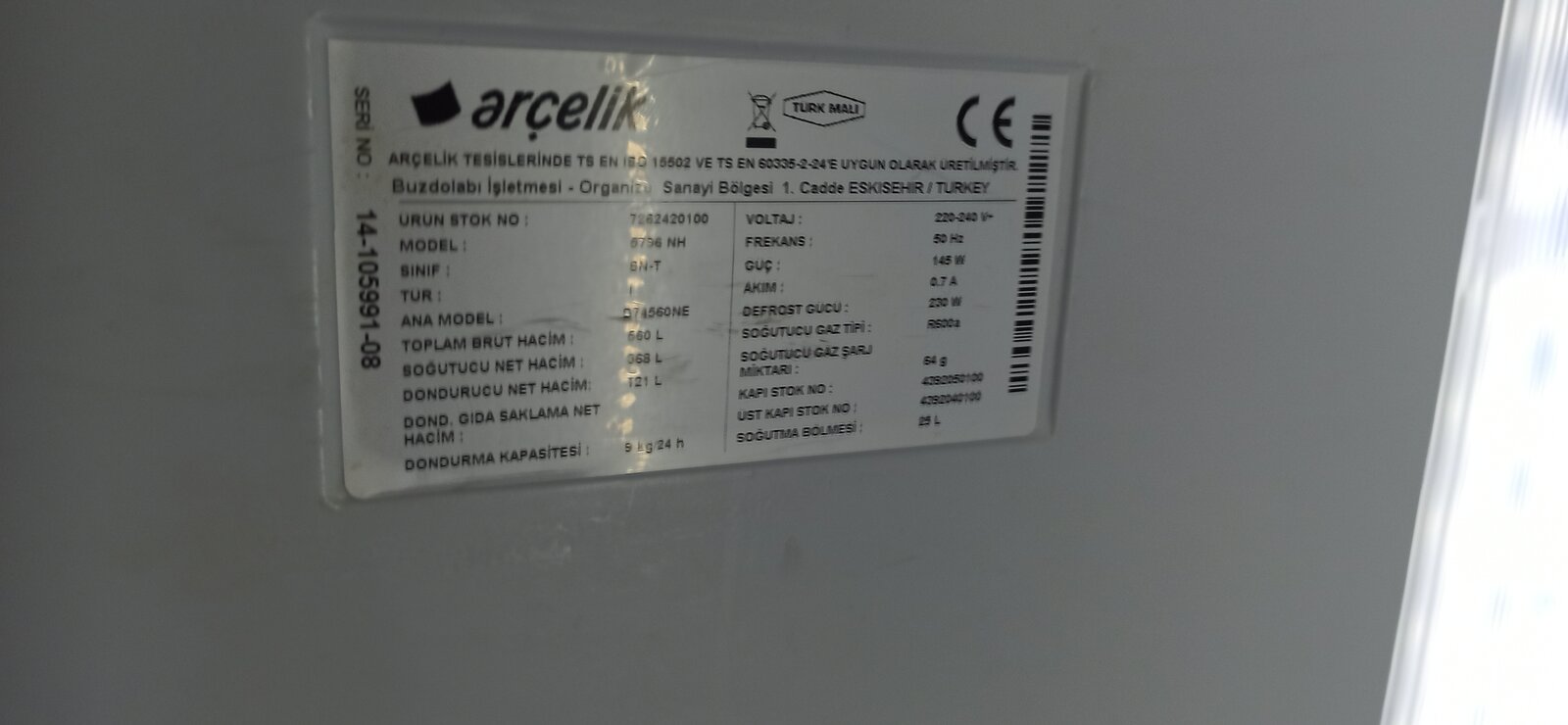

Deneyecektim fakat emin olamadım kaç volt ile çalıştığından . Üzerinde yazmıyordu. Bazı forumlarda 22 Voltran bahsetmişlerdi. İlgilendiğiniz için teşekkür ederim
Ayrıca fanı söktüğümde fanın içindeki motor kısım etrafındaki metaller ısınmış şekilde idi. Bu acaba bozuk olduğuna yada elektrik geliyor fakat fan çalışmıyor olduğuna işaret olabilir mi diye düşündüm
No-frost evaporatör fanları defrost işleminde bir aksaklık olup da fan önünde aşırı buzlanma-karlanma olduğunda fanla temasta fanın dönmesinin durmasında motor sarımlarının yanmamasına karşı sarım içlerinden termik korumalıdır şeklinde biliyorum. Çünkü buzlanma-karlanma neticesinde evaporatör fanı kilitlense de fan motorunun sarımlarının yanması durumuyla şimdiye kadar karşılaşmadım. Ancak emin olunması için motor sarımlarını avometreyle omaj kısmında ölçün, sayısal bir omaj değeri okunuyorsa sarımlar sağlamdır, okunmadığında sarımlar açık devre olup arızalıdır, fan motorunu yenisiyle değiştirmeniz gerekir.

Buzdolabı mutlaka 220 voltla çalışıyor olmalı, buzdolabının arkasında çalışma voltajı yazılıdır, 220 volt AC yazılı ise tüm çalışan iç parçaları düşürücü bir trafo bulunmuyorsa eğer 220 volt AC ile çalışıyordur. Buzdolabının dış etiketinde veya kullanma kılavuzuna bakarak bundan emin olabilirsiniz. Kolay gelsin.

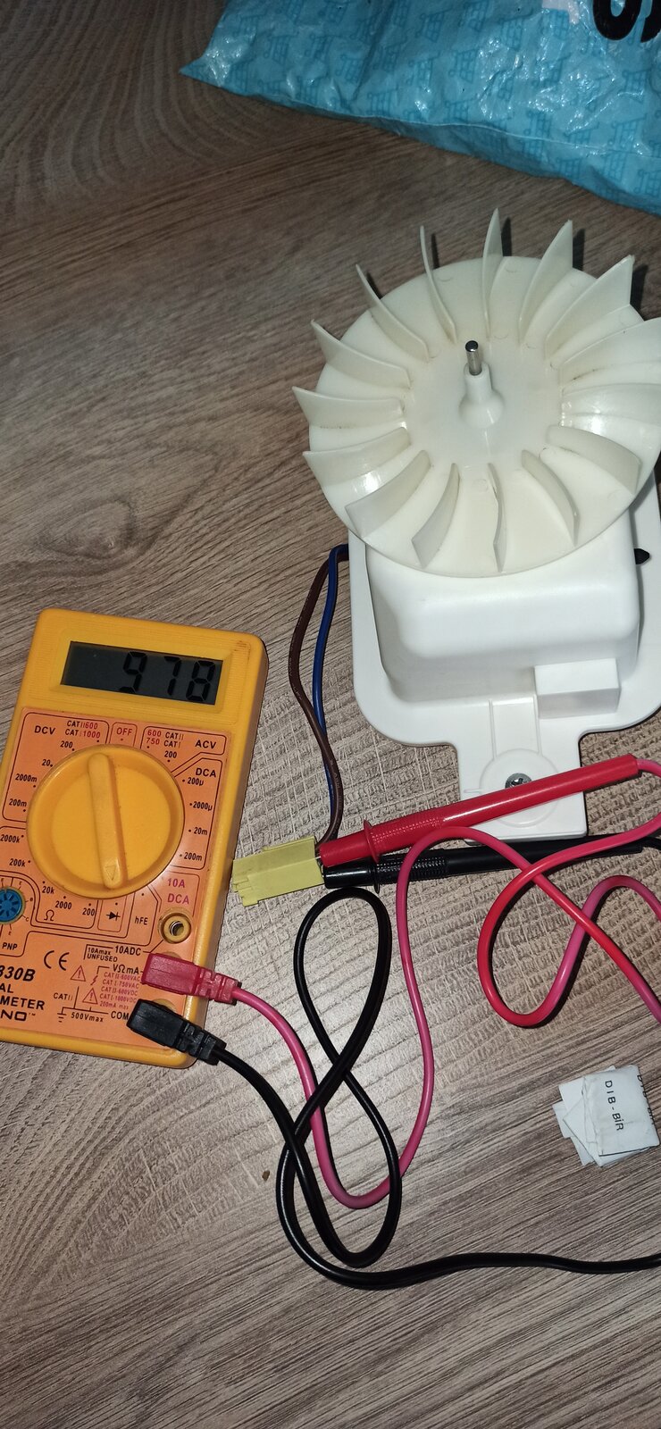

Ustam elimde böyle birşey var ve nasıl ölçülür hangi ayard,hangi sayısal veri neyi anlatır anlamı nedir paylaşım yaparsanız yada öğrenebileceğim link varsa yardımlarınızı bekliyorum.
    294.5 KB · Görüntüleme: 9
Ölçümde omaj görebilirsiniz, bu sağlam olduğu anlamına gelmez. Fanınız 220 volt...
220 volt bağladım ilk dönmedi sonra yavaş yavaş dönmeye başladı ve çalıştı. Motor çalışıyor
Fan motorunu yenisi ile değiştirin. Enerji verildiği an güçlü bir dönüşü olmalı. Yerine taktığınızda sıkıntı çıkartacaktır. Evap soğudukça sıkışıp dönmesi duracaktır.
Fanı tekrar yerine taktım herhangi bir hareket çalışma yok.
