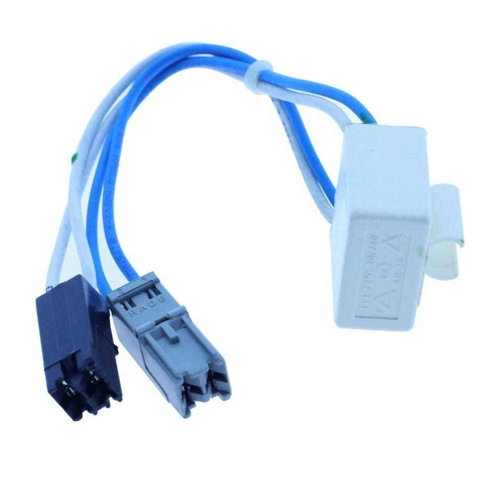

Selamun aleykum, başıma bela olan bir buzdolabı var 2 gündür sürekli çalışıyor ama buna rağmen evap kısmı çok hafif buz tutmuş. Gaz az diye düşündüm fanı durdurup boruların sıcaklığına baktım çıkışa kadar sıkcaktı komporasör değişmiş basma gücü azdır diye düşündüm iyi soğutuyor ama sürekli çalışıyor.
Bazı ölçümler yaptım üst kısım -30 kadar geldi, alt kısımı ara ara ölçtüm 4 dereceden 9 dereye çıktı ama sürekli çalıştığından kanal deliğinde biraz buzlanma olmasına rağmen alt kısımda 5 derece bir artış gözlemledim ama hala soğutuyor.
Komprasör sıcaklığı 65-70 derecelere çıkmasına rağmen termiğin komprasörü kapattığına hiç şahit olmadım.
Alt kısımdaki ve üst kısımdaki 2 adet sensörü ısıtıp soğuttuğumda direnç değerleri değiştiğinden sağlam olduğuna karar verdim.
Rezistanlara baktım yapışkanlı olan 1,6 kilo ohm evapın etrafına sarılı olan 325 ohm sanırım sağlıklı değerler(kısa devre konumunda ses çıkarmıyor bu bozuk demek değilmiş deniyor.)
Isıyı değiştirdiğimiz potansiyometreye baktım(1-5 ısıtma değeri) değiştirdikçe direnç değeri değişti.
Buzdolabında timerı bulamadım :) buzdolabının anakartı ile tümleşik mi acaba bir türlü bir yerde göremedim :) model "Arçelik 5231 NFY" internette de aratım bu modelin timerı çıkmadı.
Şüphelendiğim parça ise "bi-metal termostat" üzerinde sigorta ve termostat ayakları var. Buzdolabı -30 derecede birkaç saatir çalışmasına rağmen yerinden sökmeden ölçüm yaptım 0.3 ohm değerini gösterdi zaten propların ayaklarını değdirince 0.2 çıkıyor bir de çıkartıp saç kurutma makinesine tuttum değer değişmedi. Forumda soğukta 130 ohm değeri almışlar.
https://www.kontrolkalemi.com/forum/konu/elth-bimetal-özellikleri-ve-testi.128542/
Resimdeki parçanın siparişini geçtim inşallah değiştirince buzdolabı sürekli çalışmaz. Ölçümlerine göre sizce başka ne sorunlar olabilir?

termostatda bakmanızı öneririm termostat çıkışı kesmezse çalışmaya devam eder.
Attığım resimdeki termostat gelse deneyeceğim ama atıcı hala kargoya vermemiş :(
İkinci şüphelendiğim anakart üzerindeki triyak yeni modellerde timer, röle vs. yok açma kapama işini triyak yapıyor.
kapı contasında yırtık olabilir mi?
kapı contaları iyi gibi ama dolabı arkasını kesip tamir etmişler bantla kapattıkları bölüm hafif nemlenme yapıyor oraya ne yapabilirim köpük falan sıksam mı ama ona rağmen üst bölmme -28 alt kısım 4 derece tabi sürekli çalışırken en düşük ayarda bu derecelerde kompresor stop etmesi lazım değil mi?
benim dolabın contasında milimetrik bir boşluk vardı.kağıt bant bez bant falan kullanıp işi ucuz yoldan çözmeye çalıştım olmadı. sonunda contaya geçen sene 70 tl verip yeniledim. sorun çözüldü.
Hele şükür az önce kargo geldi eski bi metal termostat ile yenisinin ölçüp karşılaştırdım eskinin siyah söketinde kısa devrede ötüyorken yenisinde buzzerda ötmüyor buz dolabı soğuyup kompresör stop etmez sorun düzelmezse senin çözümünüde denerim. Contaların etrafından elimi ıslatıp gezdirdim (hava kaçağı veya soğukluk falan varsa daha iyi hissedeyim diye ıslattım) ama elime bir soğukluk, rüzgar falan gelmedi.
