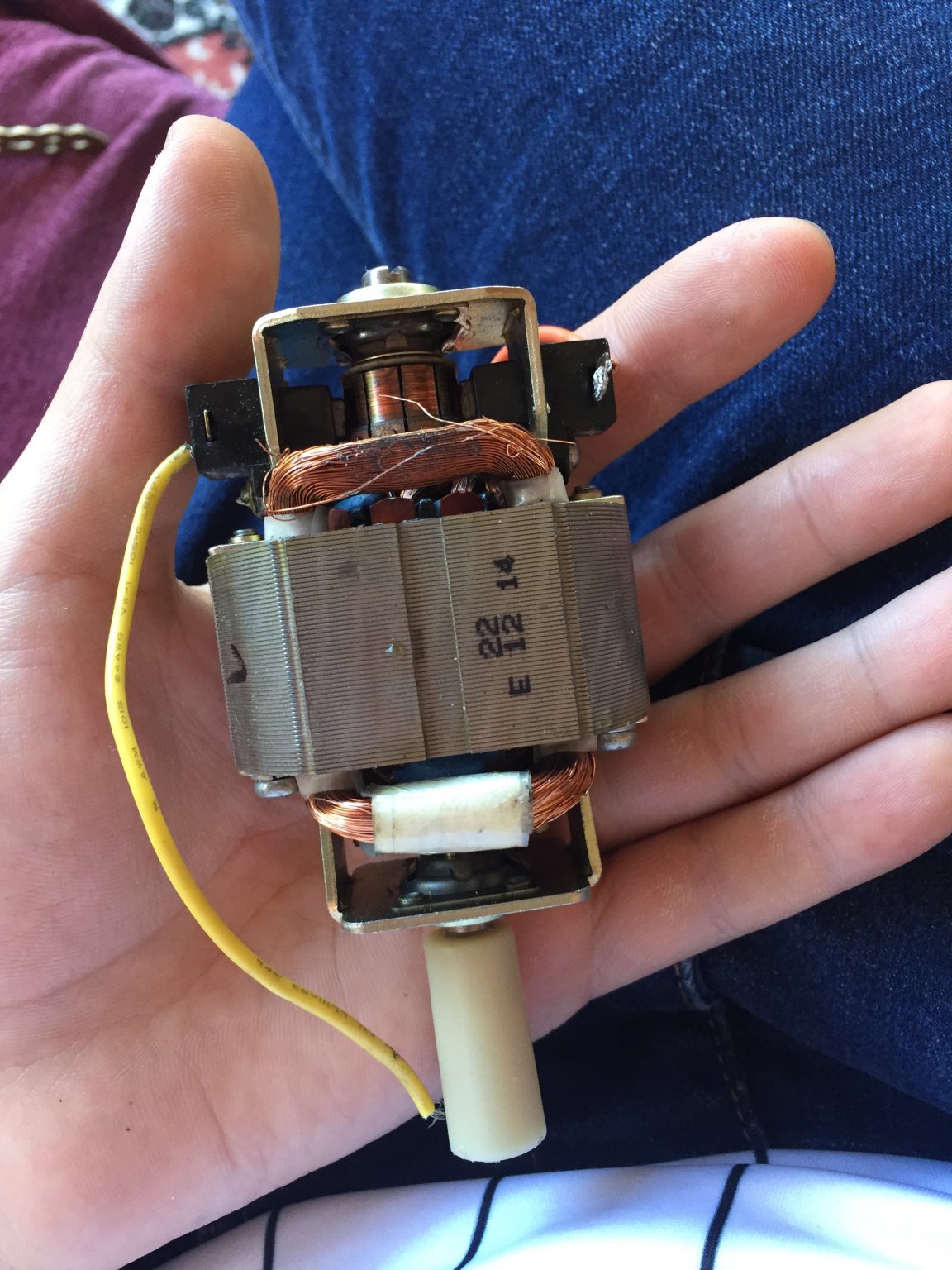

Arkadaşlar blender dan çıkma böyle bir motor var ac ile çalışıyor sanırım elimde kondansatör diyor vs. Elektrik elemanları var bunun bağlantılarını nasıl yapıcam bilginiz varmı ? Gerekli dökümanı nerden bulabilirim ?

Faz bir sargının ucundan gircek sonra diğer uc kömüre bağlanacak aynı şekilde diğer kömür ve sargıya bağlantı yap son uca notr ver ;).
Üniversal motorlar seri motorlar olduğundan stator (Sabit) sargı ve (Dönen) sargılı rotor bağlantısı kendi içinden seri olarak bağlanarak, sn. by lent' in ifade ettiği gibi son çıkış uçları faz ve nötr'e bağlanarak 220 vac'lik şebekeye kendi içinden seri olarak bağlanmış olur. Yalnız bu resimde kömürlere yakın sargının üst ucundaki sargı içindeki bobin tellerinden birisi tam kopuk görünüyor. Bunu tamir edip gidermediğinizde, bu seri motor mevcut iç seri bağlantısını kendi içinden bu noktada sağlayamayıp 220 vac'ilk faz-nötr'lü (Şebeke) bağlantısında hiç çalışmayacaktır.
Diğer konu "1. stator sargısı bağlantısı- iki fırçayla sağlanan rotor bağlantısı- 2. stator sargısı bağlantısı" nda, eğer bu bağlantılarda ters bir bağlanma durumu olursa normal itme-çekme durumu tam randımanlı olamayacağından motor aksak olarak ve biraz randımansız dönecektir. Bu bağlantıyı tazeleyip yenilerken (Deneme-yanılma yoluyla yapılan değişik bağlantı şekillerinde bu durum kendini tam olarak belli edecektir) bu hassas noktaya çok dikkat edin. Kolay gelsin.
