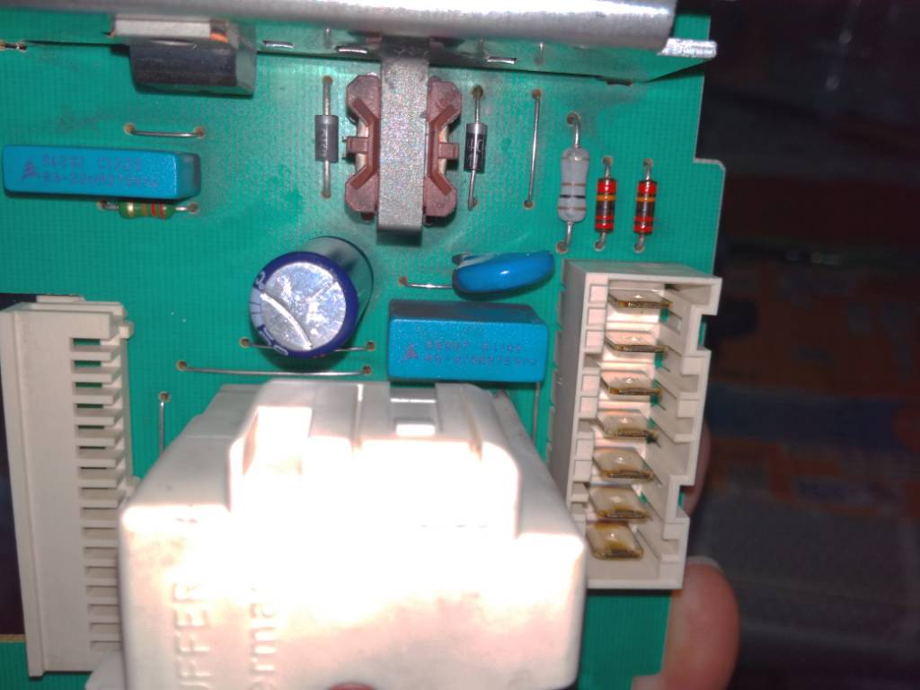

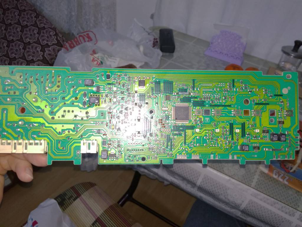

Merhaba Bosch wfo 2062 çamaşır makinesi 8.8.8 arızası verdi.Sorunu buldum TNY264GN Entegresi bozuktu değiştirdim makina çalıştı 10 gün sonra aynı arızayı tekrar verdi bu entegre nin yeniden bozulmasının sebebi ne olabilir arkadaşlar.Şimdiden çok teşekkür ederim.

Ent bozulmasına sebep çevre elemanlarıdır, ölçmeden veya değiştirmeden hep 10 gün çalıştırıp değiştirirsiniz.
güzel insan o entegre yandıysa kondastörler de bitik demektir, kondastörleri ve kondastör ayağındaki direnci de değiştir öyle dene
Bu elemanlar siyah bir duman tabakası ile kaplıydı sildim yanan eleman hangisi olabilir, triyak tan şüpheliyim
Devrenin alt kısmı, peki entegreyi bozmuşmudur tekrardan
Bu gece devrenin üst kısmında bulunan 12 tane elemanın hepsini teker teker sökerek sağlamlık kontrolü yapacağım.Triyaktan şüpheleniyorum, iki yıl önce triyak kontrol devresi yapmıştım onunla sağlamlık kontrolü yapacağım.
Üstteki resimde değiştirdiğim Tny264gn veya tny264g ikisi aynıymış
Yardım ve tavsiyeler bekliyorum arkadaşlar, şimdiden çok teşekkür ederim.
Bu akşam servise gidip kartın fiyatını sordum 984 TL dediler şaka gibi.11 yıllık makine.
İnşallah başarırım paylaşacağım bilgiler ile başka insanlara yardımcı olmak istiyorum,siz değerli kardeşlerim gibi.
kutuplu kutupsuz kondastörlri değiştir dirençleri de değiştir bernce
arkadaşlar offline switch mode devresi lineer entegresi tny264 arızalı ise yanındaki elektrolitik olan 10uf400v yada 4.7uf 400 olabilir bunları mutlaka değiştirin çünkü sağlam gibi görüksede yüksek frekanda anahtarlama yapar iken esr değerinden dolayı direnç gibi vazife yapaçağından tny 264-274-276.... gibi entegreyi bozar
