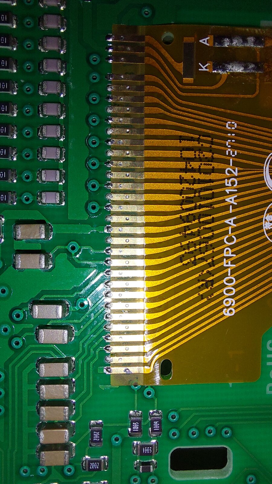

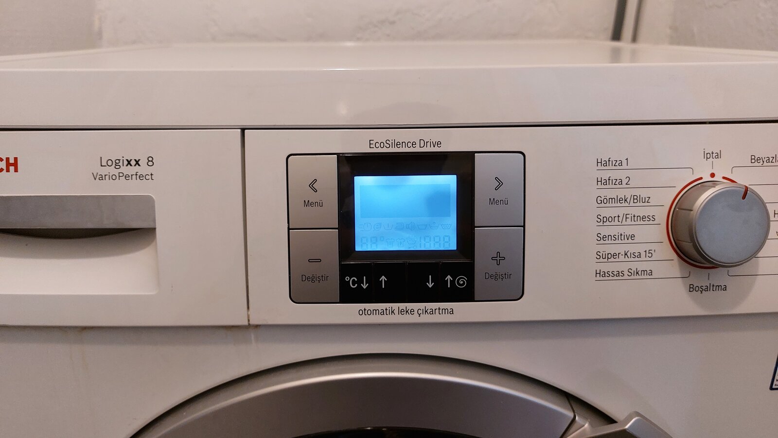

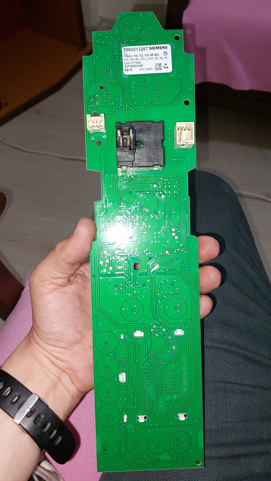

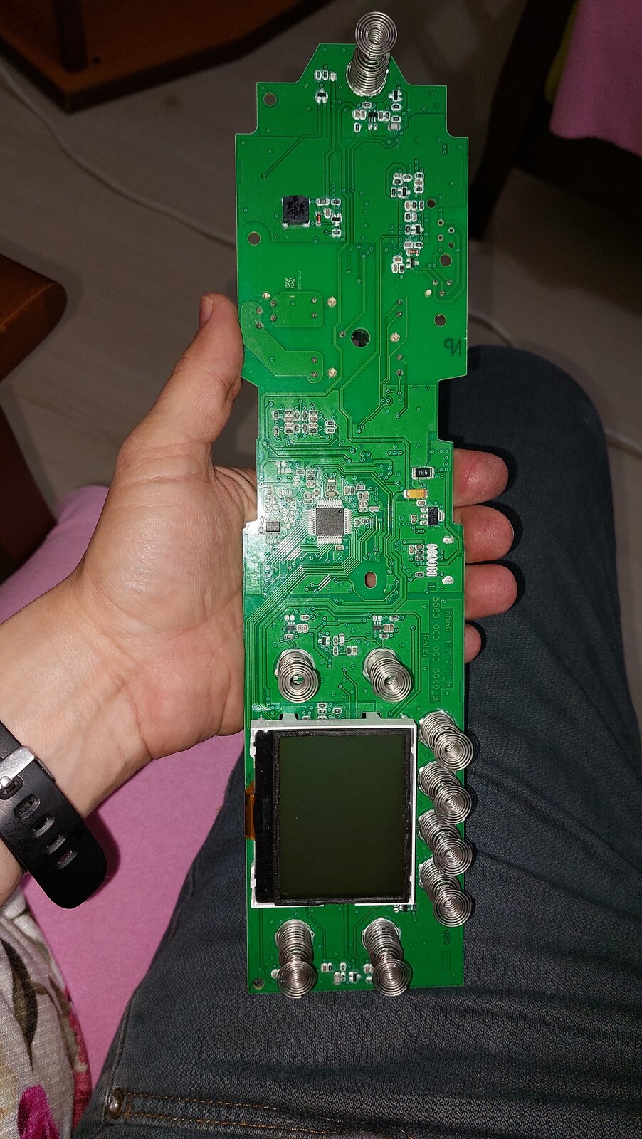

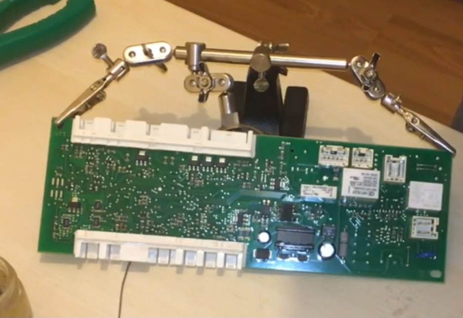

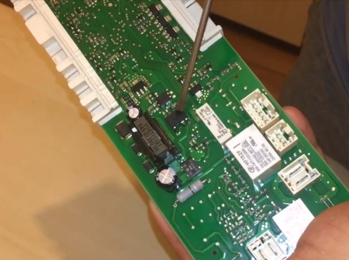

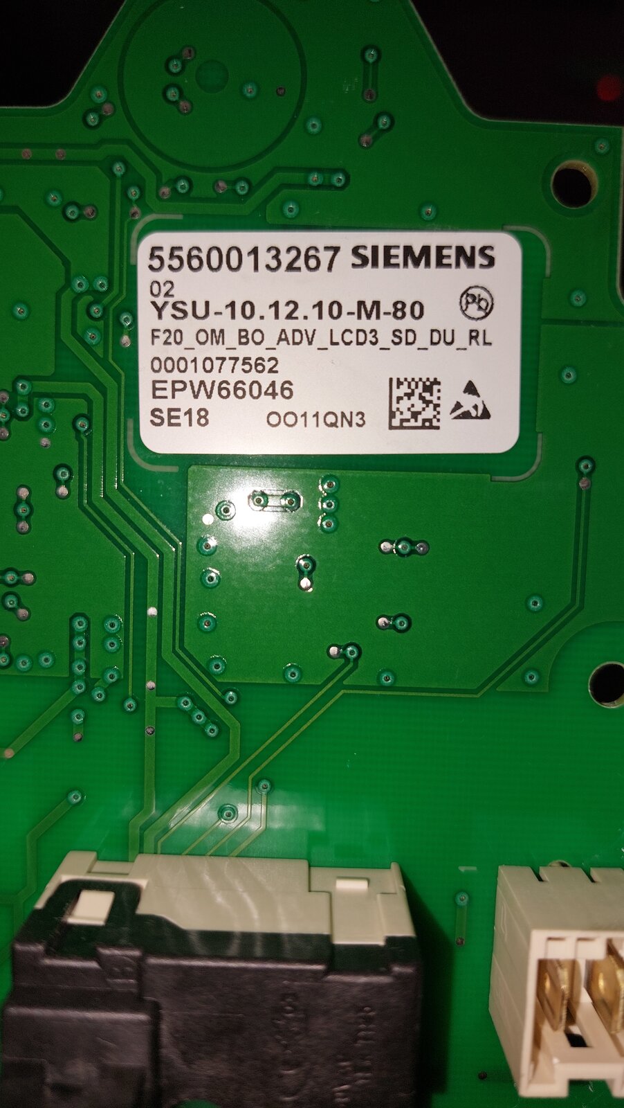

Merhaba,
Bosch WAS20763TR model çamaşır makinesinin ekran ışığı yanıyor fakat yazıyor gelmiyor. makinenin kapağı kapalıyken hazır konuma geldiğini belirten ışığı da yanıyor fakat makine çalışmıyor. Geçen sene ekranın belirli bir süre sonra komple gitme sorunu vardır o sorunu gidermiştim. Yardımlarınızı talep ederim.

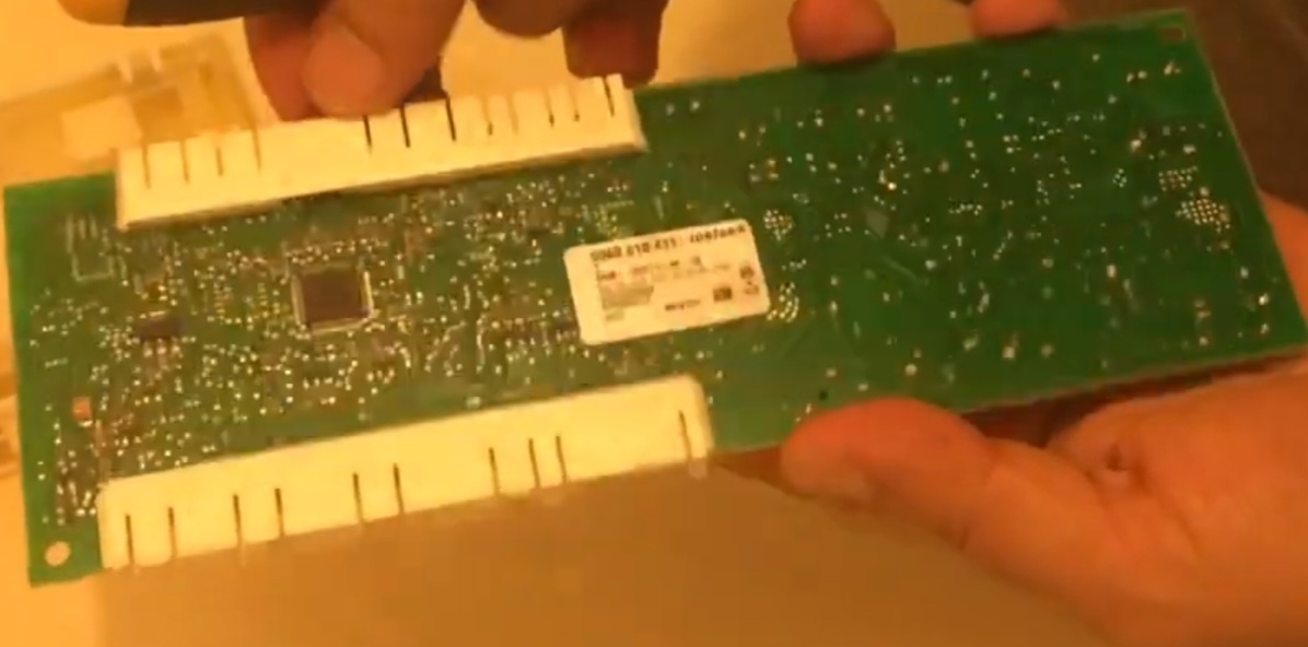

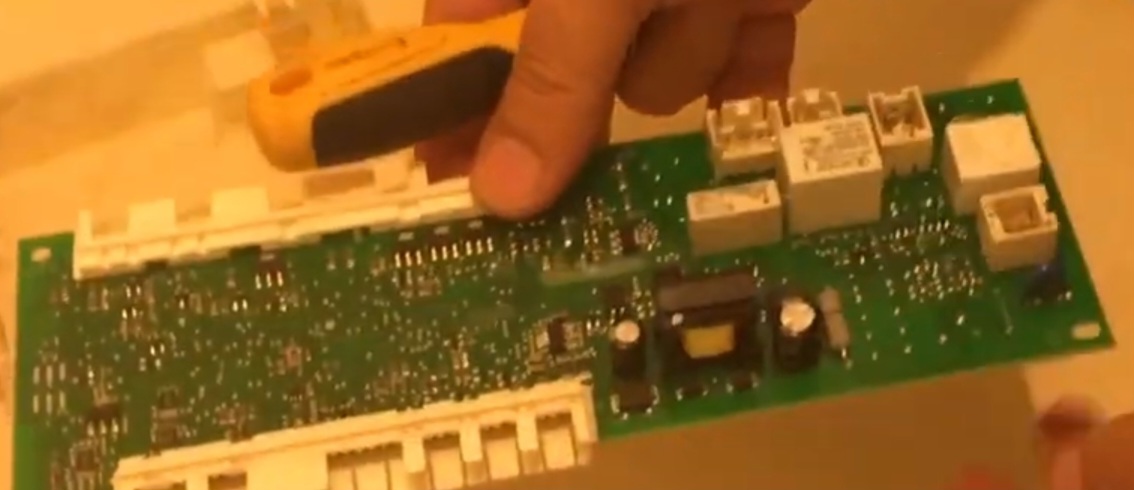

Makinenin yanında olmadığım için kart fotoğraflarını başka bir yerden aynı kartı bularak paylaştım.

Geçen seneki arızada ekranın elektriği belirli bir süre sonra gidiyordu, tny264 numaralı entegreyi ve kondansatörleri değiştirmiştim ve sorun çözülmüştü, bunda ise ekran elektriği hiçbir şekilde gitmiyor sadece yazıları yok.
Onlar yeniden arızalanmamıştır diye ölçmemiştim, tekrar kontrol ederim. Teşekkür ederim.
İşlemci beslemesini kontrol edin .
Regülatörden itibaren İşlemci de voltaj var mı?
Ekranı kontrol eden kablo, soket, Flex bağlantılarını kontrol edin .
