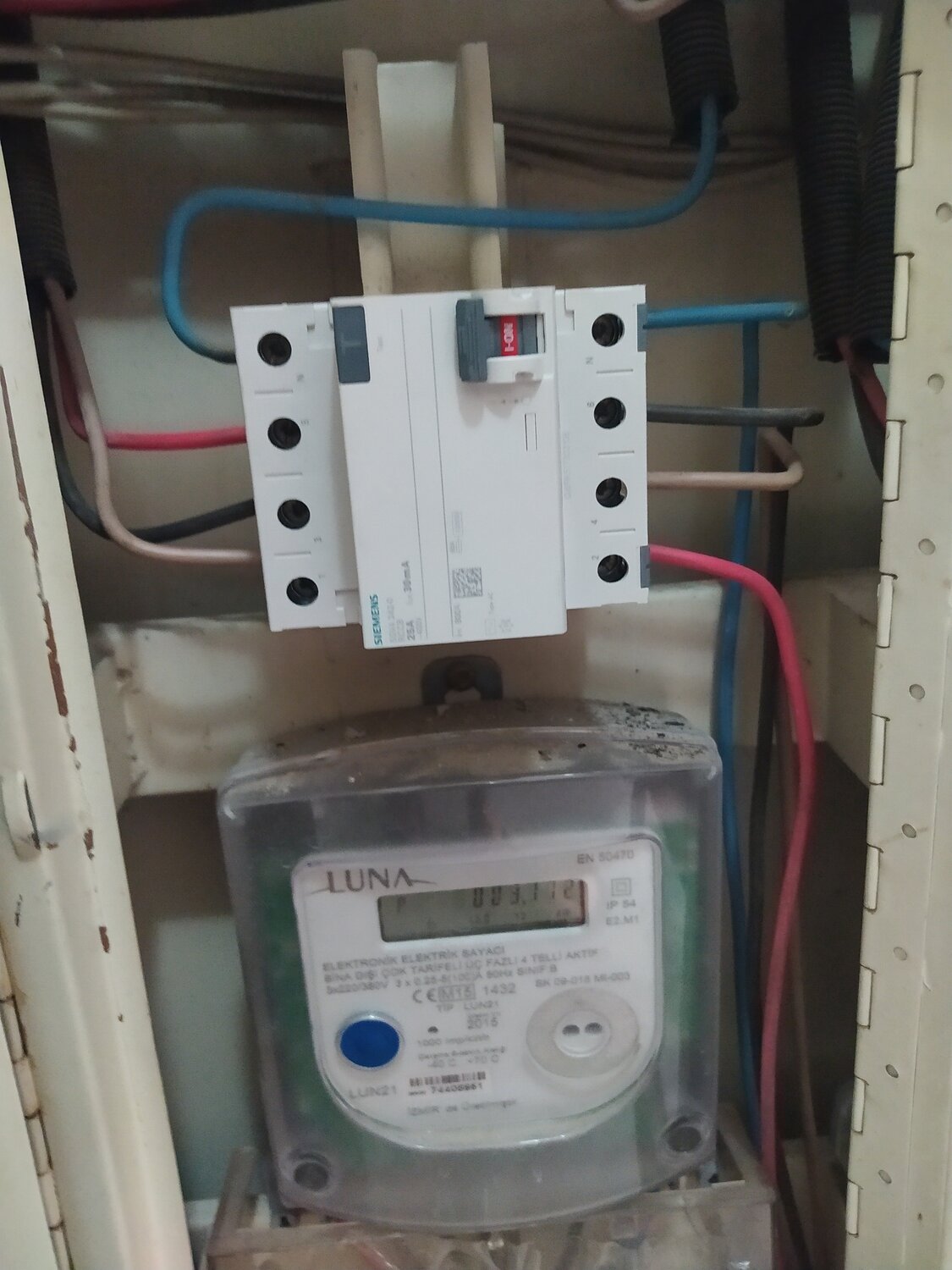

bu arada bina içindeki atan şey bu resimdeki.
yani ev içindeki 7-8 sigorta olan ana kutudan atmıyor.
yani eviç içinde değil de aşağıda sanırım kaçak akım rölesi
ev içindeki kutu buna benziyor
ve sigorta burdan atmıyor

önden , üstten ve alttan kabloların bağlantıları görüntüde çıkacak şekilde % 45 eğimli foto yayınlamanız .
atan ? onunda fotosunu yayınlamanız . ( görüntüler kaliteli olması )

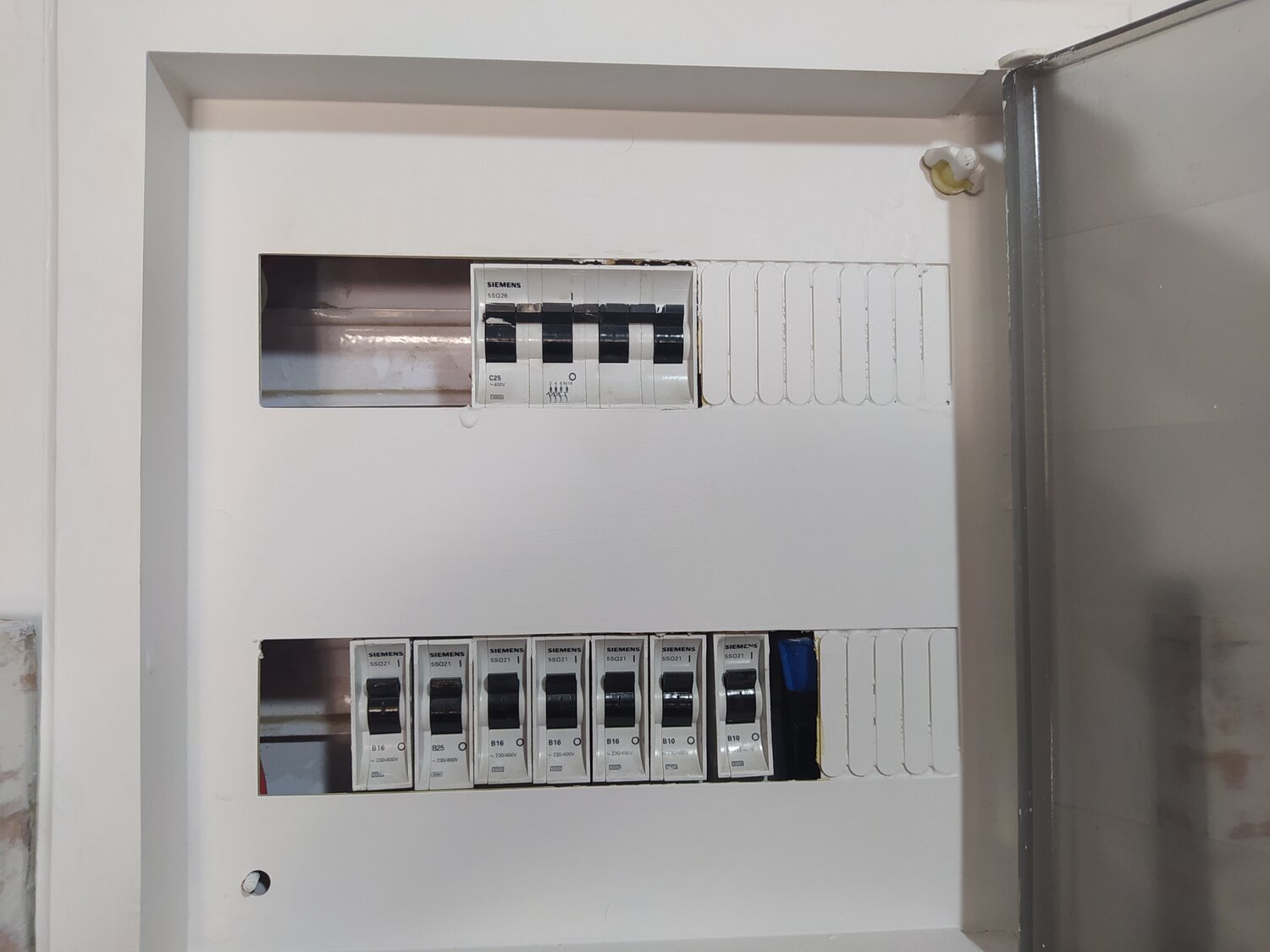

Tekrar merhaba
bu evin içindeki sigorta kutusu.
buradan atmıyor sigorta

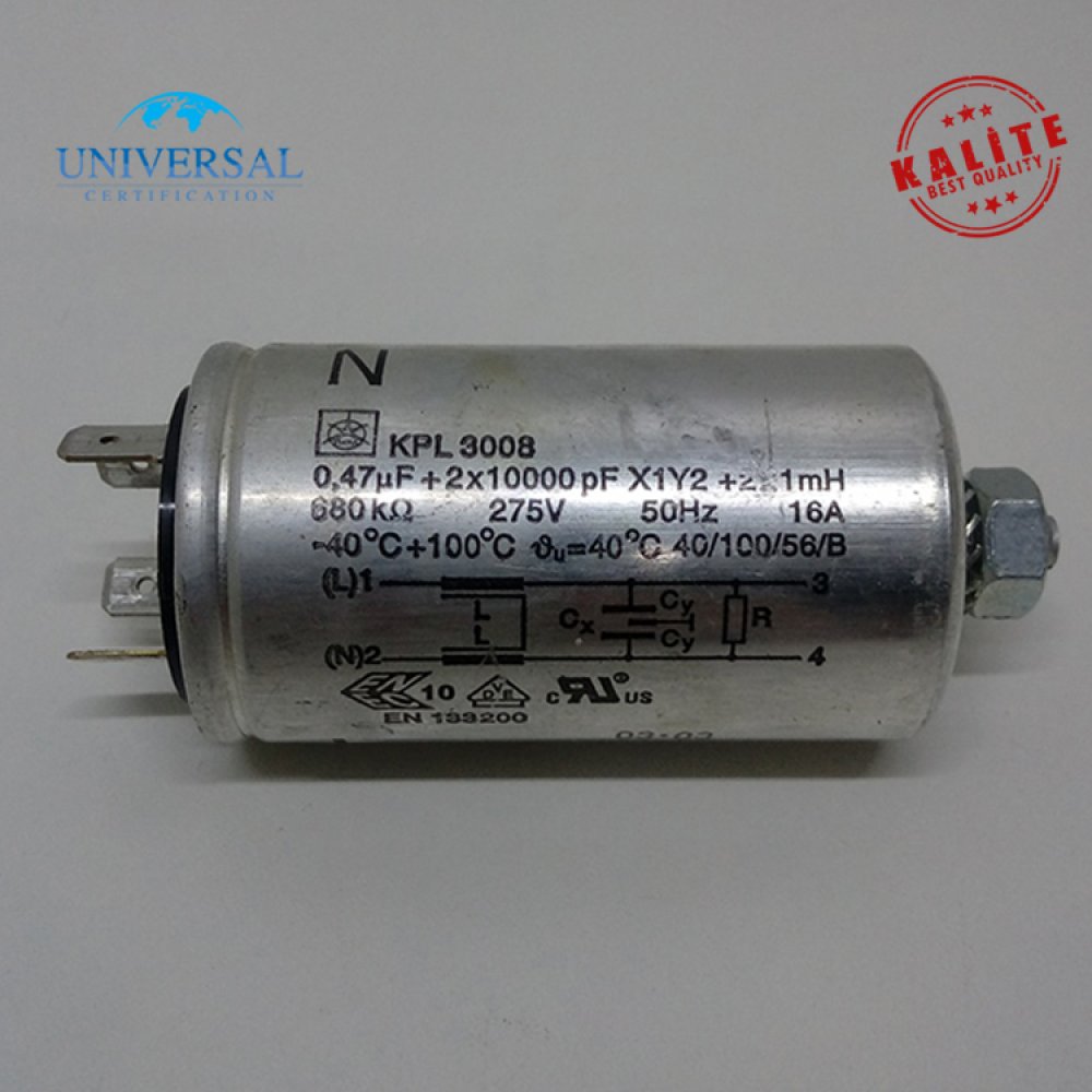

Sorun kaçak akım suçlusu çamaşır makinesi ise ilk bakılacak yer girişteki filtre kondansatörüdür.
servis çağıracağım fakat pek bildiğim bir alan olmadığı için kazıklanmak da istemiyorum
mesela bu parçanın fiyatı ortalama ne kadardır?
bir de dediğiniz parça bu mudur?
parazit kondansatöürü diye geçiyor sanırım
