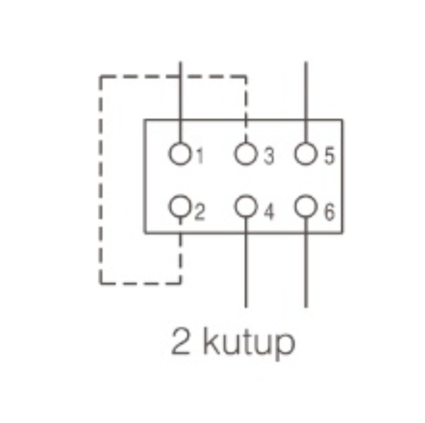

Merhaba iyi akşamlar dilerim.Apartmanımda su kesintilerinde kullanmak üzere ve bahçe sulaması için bir hidrafor sistemi var.
Bu sistemde bir adet su deposu var.Artezyenden gelen suyu bir pompa aracılığıyla depoya basıyor.Depodan ise başka bir pompa ve hidrafor ile binaya basılıyor.Bu pompa sistemi için bir kumanda sistemi yapmak istiyorum.Elimde 4 adet kontaktör, 1 adet zaman rölesi ve 4 adet Start-Stop butonu var.Bu malzemeleri değerlendirerek bu sisteme bir pano yapmak istiyorum.Elektrik Teknisyeniyim mesleğe yeni başladım yanlış yapmamak için sizlerden destek istiyorum.Teşekkürler.
Şamandra, basınc kontrol şarteli ( presostat) ?? motor akımına uygun termık röle, ve kontaktör akımları kaç amperlik..??
Termik röle yok kontaktörler motor akımları için yeterli ondan yana sıkıntımız yok şamandıra da var depoda tek eksiğim bağlantı şeması
hidrofor pompalarında kullanabileceğin hem basınç kontrolu hemde susuz çalışmayı önlemek için pompa bakımı yapan yerlerde bulabileceğin şalterler mevcut ayrıca motor korumalarını da yapmalısınız
