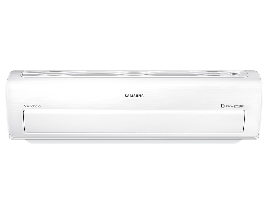

Depoyu komple sogutmak yerine 22000lik klimanin ic unitesindeki sogutucu kismi cikartarak fani vs de devre disi birakarak sulama icin bastiginiz suyu bu evaptan gecirin sadece bastiginiz su sogusun. Hem kayipta daha az olur.
Sayın hocam öncelikle Teşekkür ederim. Kusura bakmayın dediğinizi anlamadım klimada normalde gaz girişinden hariç bir giriş var mı? Evap dediğiniz kısım alta ki resimde olan kısım mı?

Araya yatay derin dondurucunun verimi düşük olur. Onun yerine ara bölgelerde oto radyatörü gibi bir yapıdan suyu geçirip bu yapıyı soğutmak mantıklı. Buda zaten @deepfreeze01 arkadaşın bahsettiği evaporatör olur.
