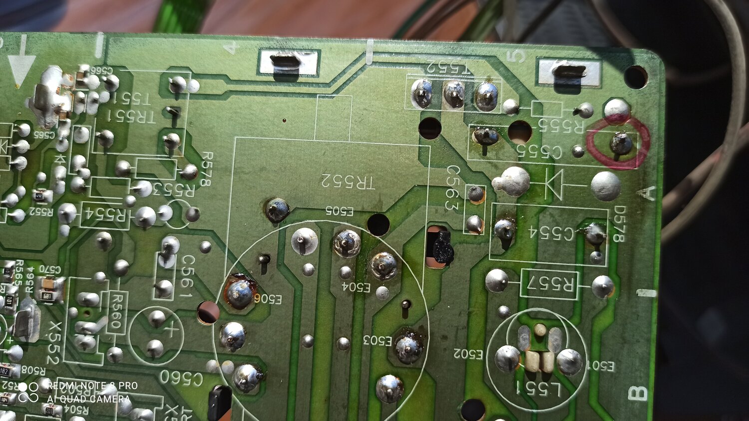

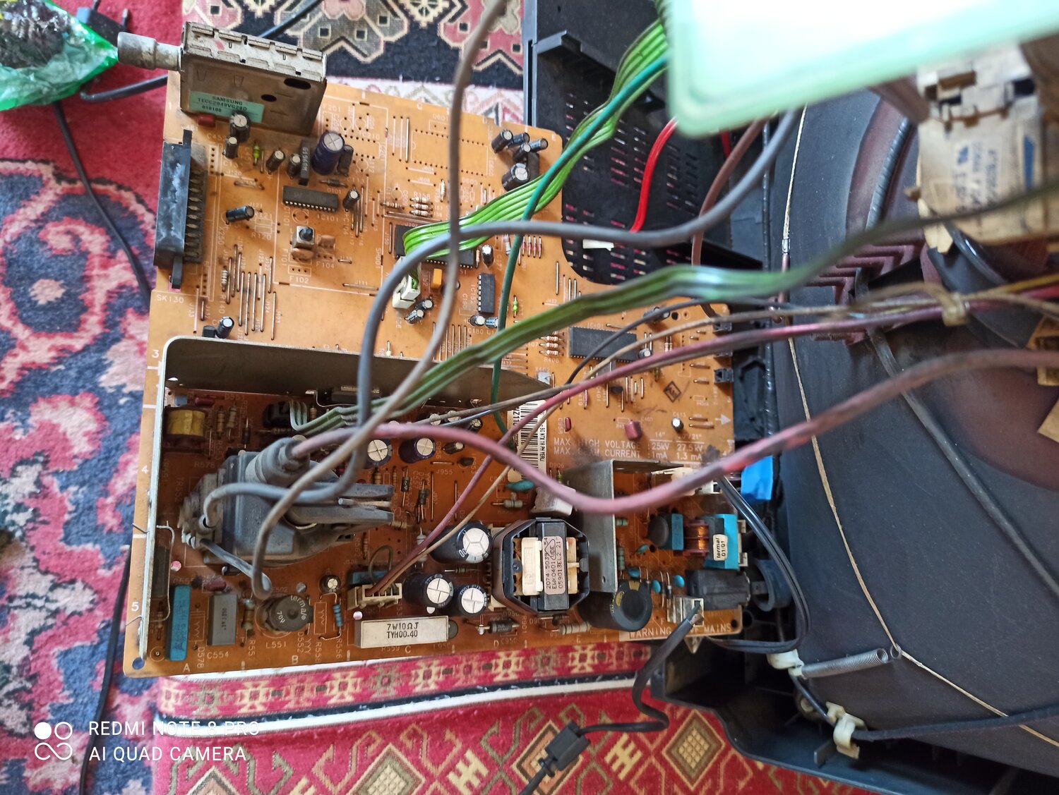

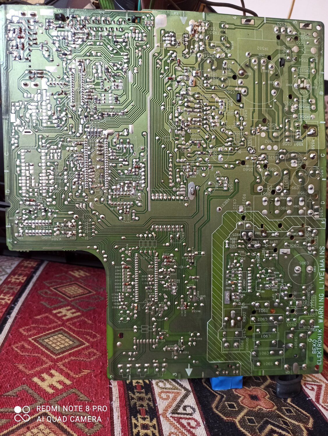

Merhaba arkadaşlar.. TV şimdide görüntü gidiyor ses var ama TV bin kasasına vurunca görüntü geliyor.. bir süre sonra bazen iki dk sonra bazen de 20 dk sonra görüntü gidiyor.. soğuk lehim varmı diye kontrol ettim göremedim.. TV min arka kapağı açık ikin hiç sorun yaşamadım iki gün sorunsuz izledim arka kapağı takınca görüntü gidiyor gene... Yardımcı olursanız sevinirim şimdiden teşekkürler...

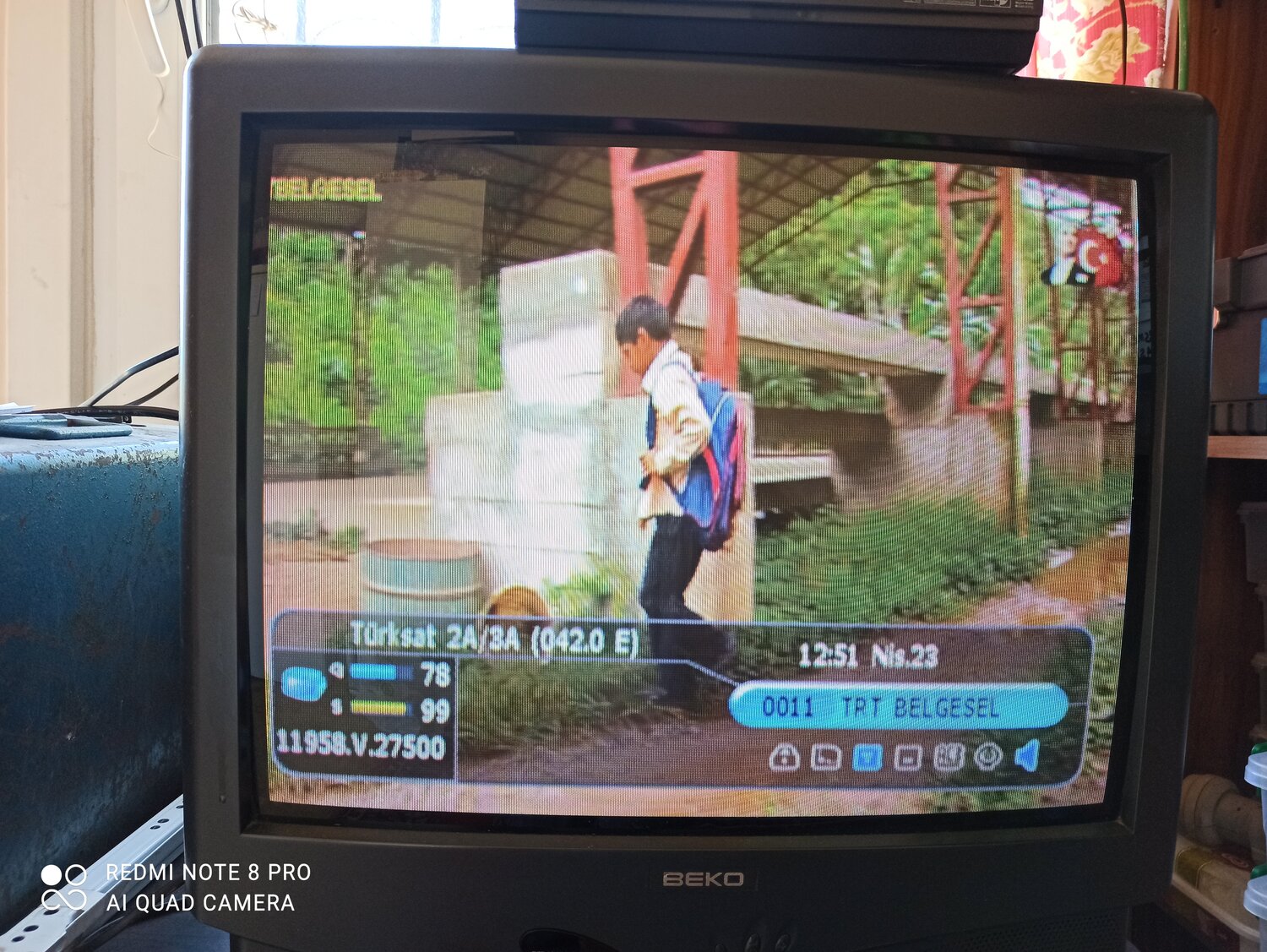

R555 direnç sanırım soğuk lehim varmış lehim yaptım inşallah görüntü gitme sorunu giderilmiş olur..

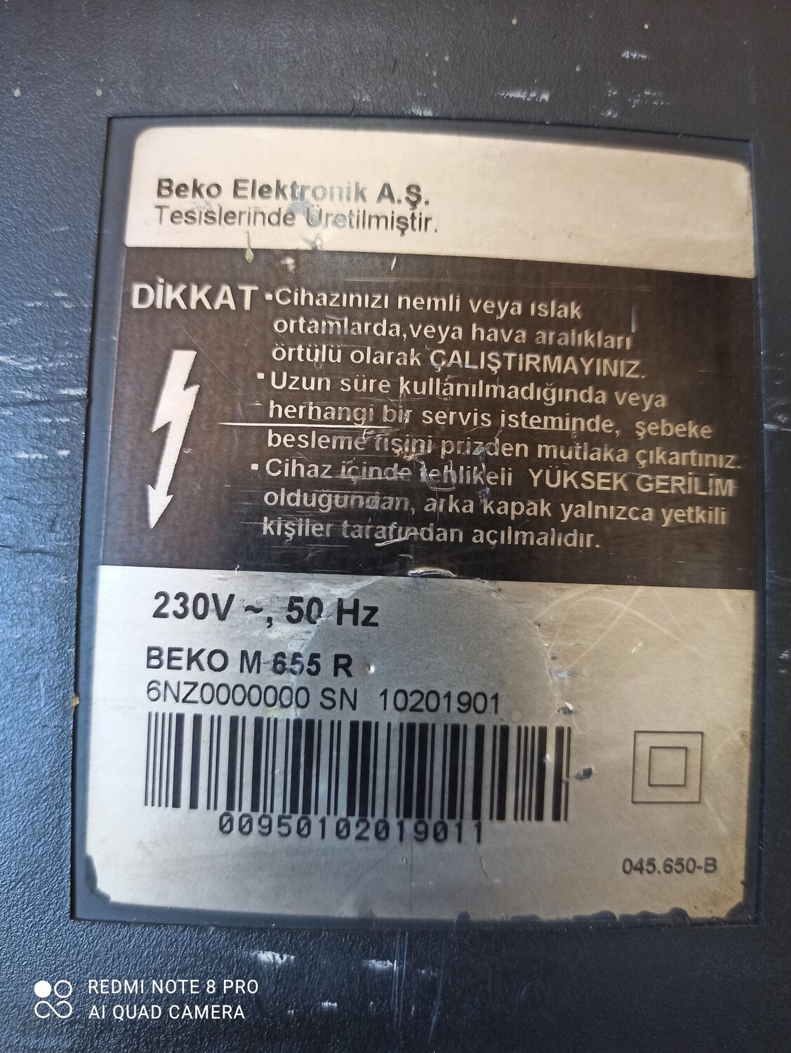

Merhaba kardeş.. beko fst fastext m655 x TV min hangi şase numarası ile aramam lazım servis menüsü giriş şifresi ni.. bir tane buldum doğru mu.. kumandası yok..
14.1 mi şase numarası.. 14.1 şase numarası ise giriş şifresi bu diye buldum . Ona göre TV kumandası alacağım..
menü + 9301
Yardımlarınız için şimdiden teşekkürler.. sağlıklı günler dilerim..
