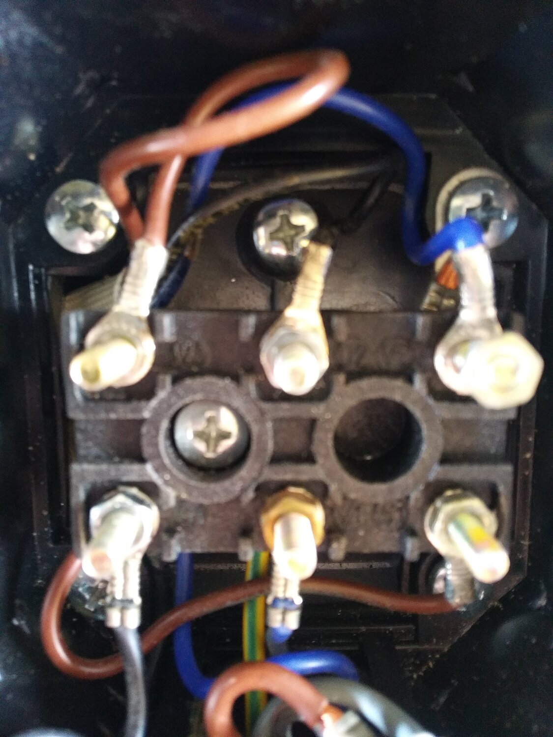

Merhaba arkadaşlar motorun klemensini söktüm değiştirdim fakat kabloları sökerken bakmamışım doğru bağladım mı bilmiyorum neye göre bağlanacak foto ekledim doğru mu Bakar mısınız

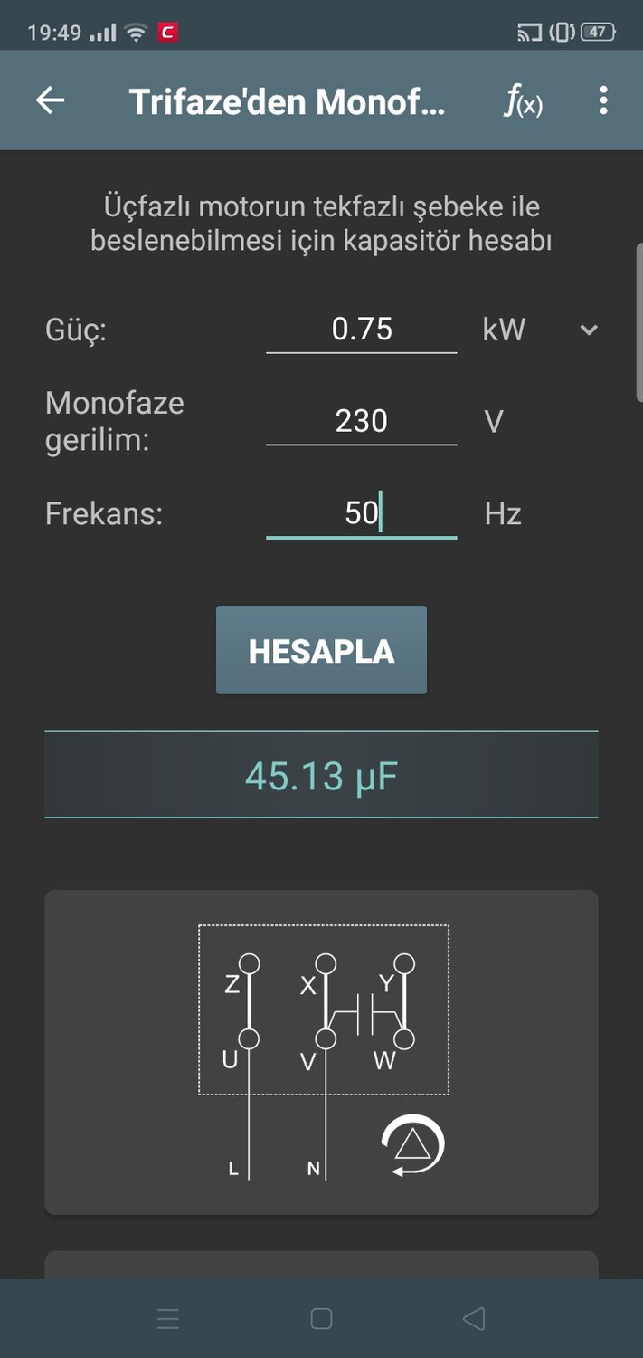

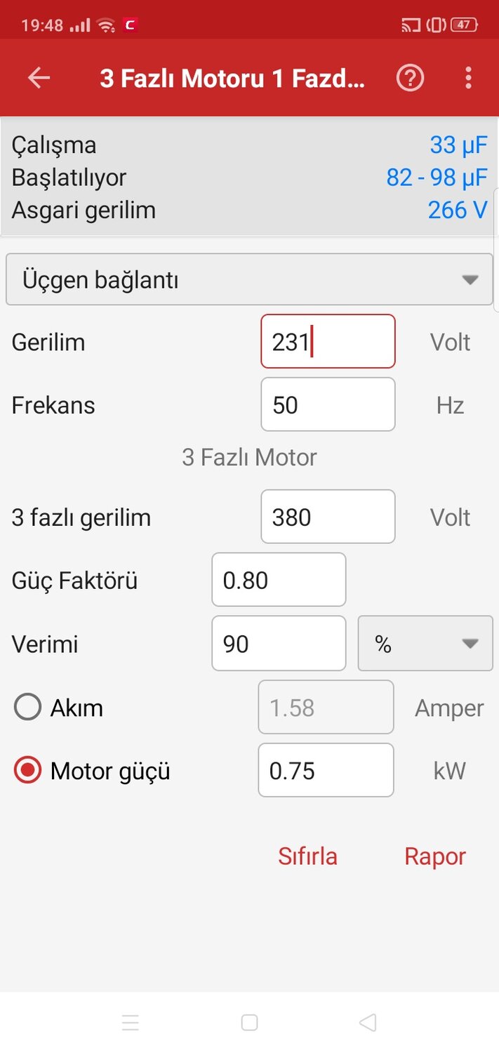

Kusura bakmazsanız bir sorum daha var 0,75 kw 3 faz bu motor ben bunu 220 ye çevirdim 35 uf 400 v kondansatör aldım boşta kalkış yapıyor fakat redüktör bağlı iken motor kalkamıyor kondansatörü mü büyültmem gerek
Benim şuana kadar gördüğüm 220 volt ta motorlar sağlıklı çalışmıyor orjinal 220 dahi olsa bu böyle size tavsiyem 220 monofaze giriş 220 trifaze çıkışlı sürücü alıp öyle çalıştırın motorunuza yazık olmasın
