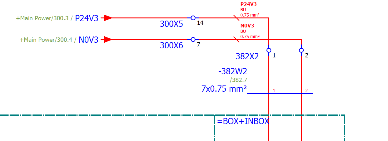

Merhaba, Sorunum şu şekilde;
Örneğin 24V beslemesi için P24V3 sinyalim var. Bunu köprülü klemensle dağıtıyorum. Etiketlerin hepsinde P24V3 yazacağı için projeye bakıldığında hangi klemensten kablonun sökülüp/takılması gerektiğini anlamalarını istiyorum.
1 numaralı klemensin üst girişinde ana besleme kablosu olsun.
1 numaralı klemensin alt girişi cihaz 1'e gidiyor
2 numaralı klemensin üst girişi cihaz 2'ye gidiyor
2 numralı klemensin alt girişi cihaz 3'e gidiyor
şeklinde devam etsin.

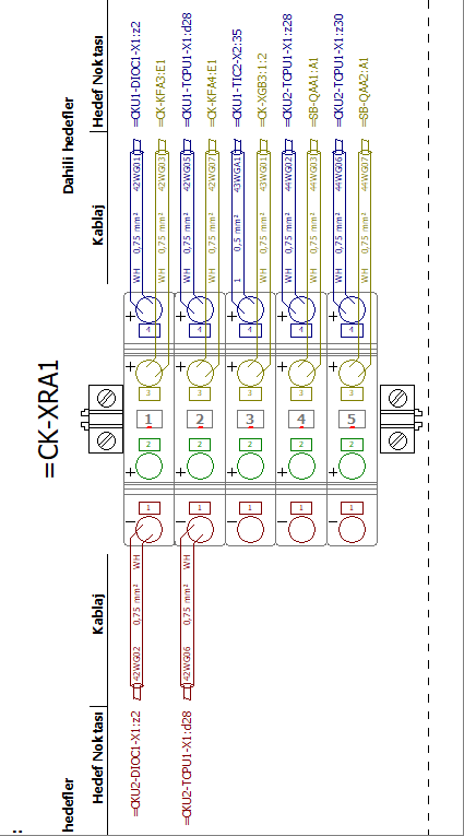

Klemensin alt-üst girişini nasıl göstereceğimi çıkaramadığım için üst tarafa tek sayılar gelecek şekilde, alt tarafa ise çift sayılar gelecek şekilde numara verdim. Yani aşağıdaki görüntüde 300X5' grubunun 14 numarası aslında 7. klemenste alt girişe denk geliyor.
Ama bu şekilde yapıp klemens raporu oluşturduğumda haliyle istediğim sonucu elde edemiyorum. Grafikli raporda 13 numara ve 14 numaranın aslında bir klemensin alt tarafı ve üst tarafı olarak gözükmesini istiyorum. Ama çizimde ayrı klemensler olarak gösterdiğim için ayrı klemens olarak raporlanıyor.
İstediğim şekilde klemensleri nasıl gösterebilirim? Doğru yöntem nedir?

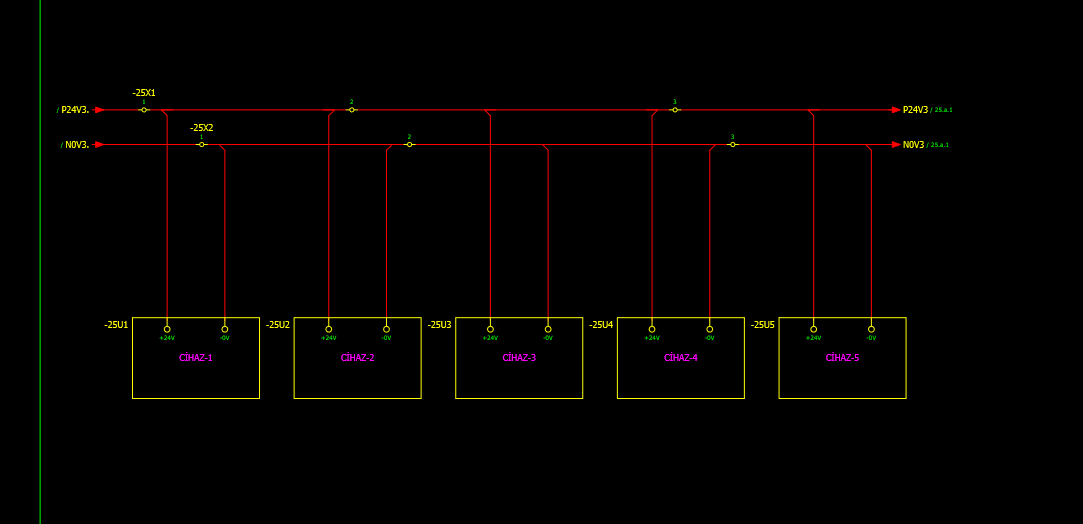

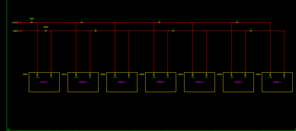

Klemense farklı numaralar verdiğiniz için raporu doğru alamazsınız. Ben dağıtım olan klemensleri Çizim-1 deki gibi kullanıyorum. Bağlantı yönlerine de dikkat etmelisiniz
    15.3 KB · Görüntüleme: 32
    42.7 KB · Görüntüleme: 29
    13.8 KB · Görüntüleme: 24
Teşekkür ederim. EPLAN yüklü bilgisayar bende değil şu an deneyemiyorum. Başka bir sayfada gösterime devam ederken tekrar 1 numaralı klemensten diğer klemense geçerek mi gösteriyorsunuz?
Aynı klemens grubunun kaldığı yerden devam ediyorum.
Örneğin 25X1 in 1. sayfada 5 klemensi varsa 2.sayfada 25X1 in 6.klemensinden devam ediyorum

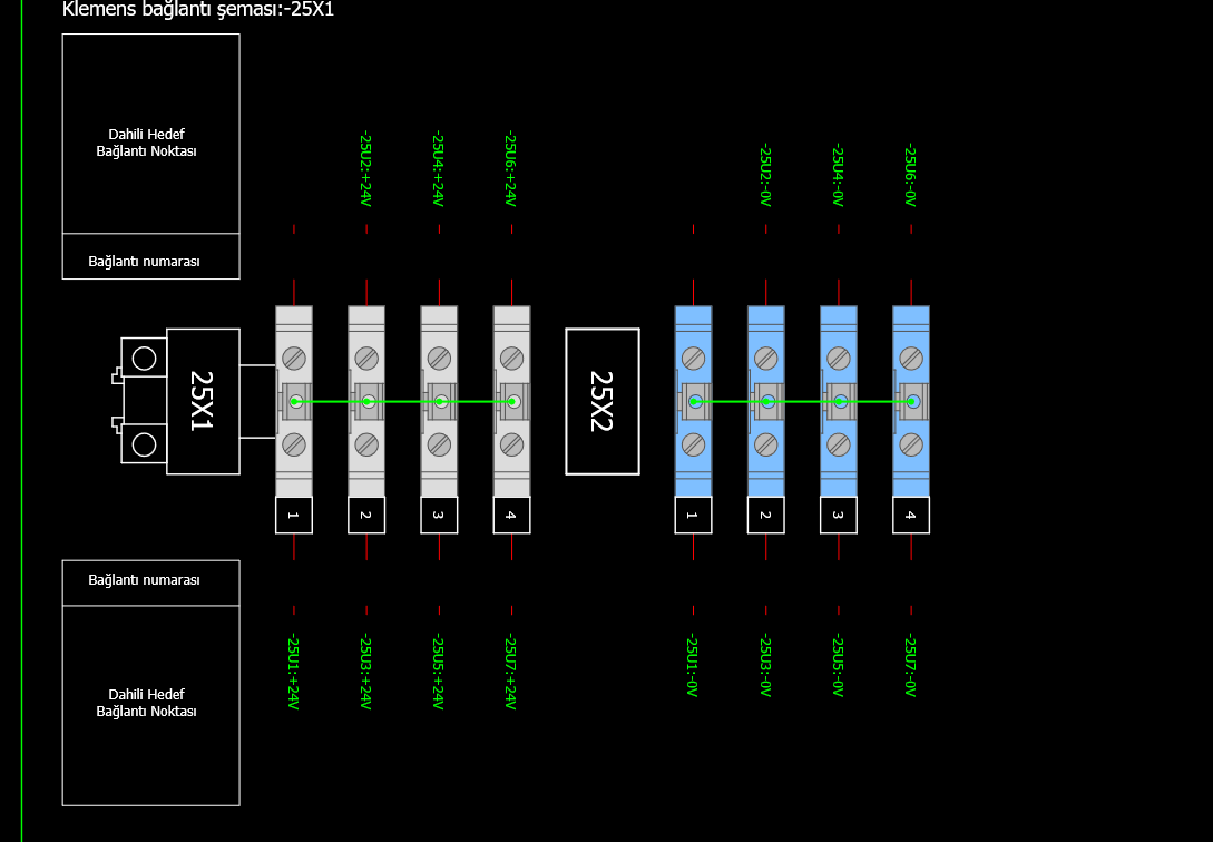

Merhaba,
Sorunu doğru anladıysam eğer katlı klemensi raporda da katlı klemens olarak görmek istiyorsun. Bu mümkün, nasıl yapılacağı konusunda bakmam lazım. Hazır elimde yok maalesef.
Ancak benzer olarak biz çift katlı diyotlu klemens kullanıyoruz. Onlar için aşağıdaki görseldeki raporu hazırlamıştım. Fikir vermesi açısından paylaşayım.
Raporu da ekte mevcut. Kendi projende deneyebilirsin, ancak standart tip katlı klemens için oluşturmadığım için senin projede tam düzgün çalışmayacaktır.
Katlı klemensler, Eplanda uğraşması en zahmetli konulardan biri. Klemensleri çizerken hem konuya hakim, hem de dikkatli olmak gerekiyor. Klemensler tam doğru olarak tanımlanmazsa eğer raporda düzgün gösterilmeyecektir maalesef.

Merhaba,
Ekli dosyayı görüntüle 101791

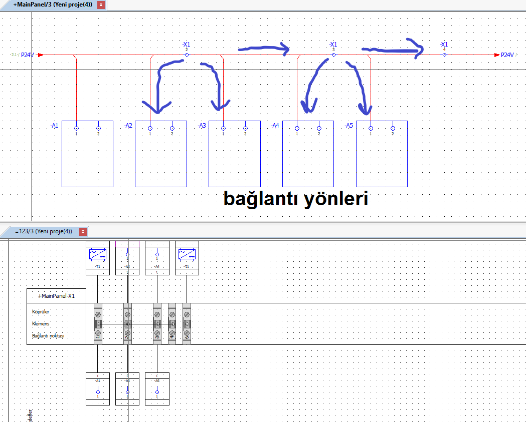

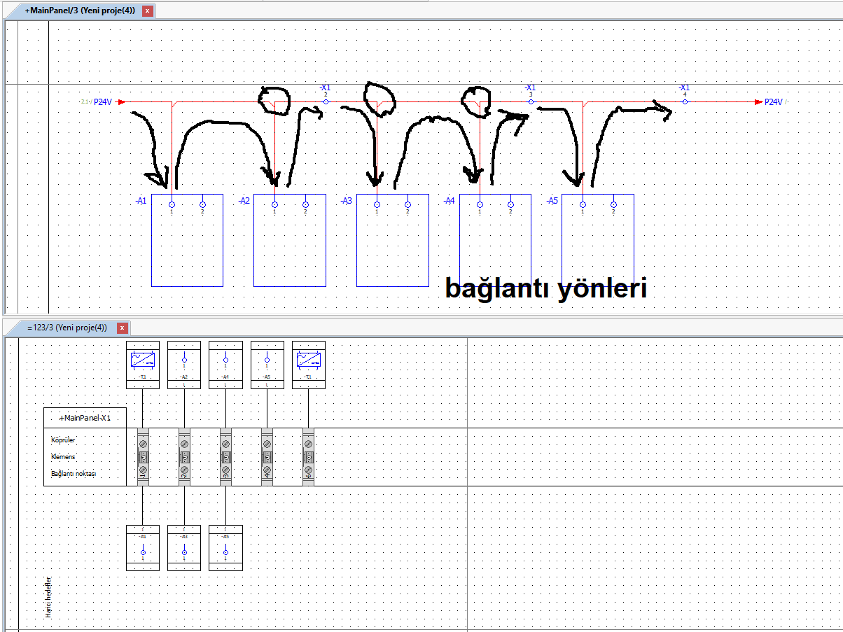

Tekrar merhaba,

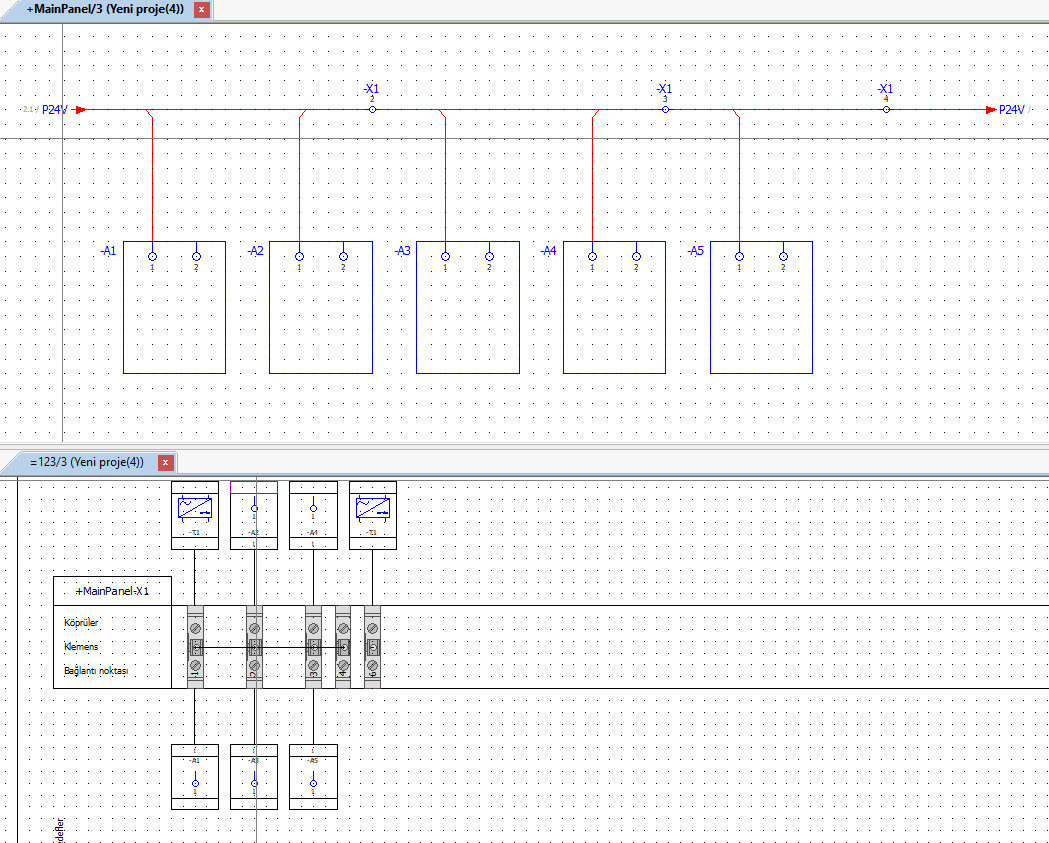

@adem_cotak bey, t bağlantıyı sizin gibi yaptığımda raporda köprüler gözüküyor (resim-1)
ama diğer türlü t bağlantı yaptığımda raporda köprü gözükmüyor(resim-2)
İnternette de ekteki pdf'i buldum. Orada t bağlantıların farkını gösteriyor ama raporda köprüyü neden göstermedi onu mantığıma sığdıramadım. Bunla ilgili bir bilginiz, tavsiyeniz var mı?

Tekrar merhaba,

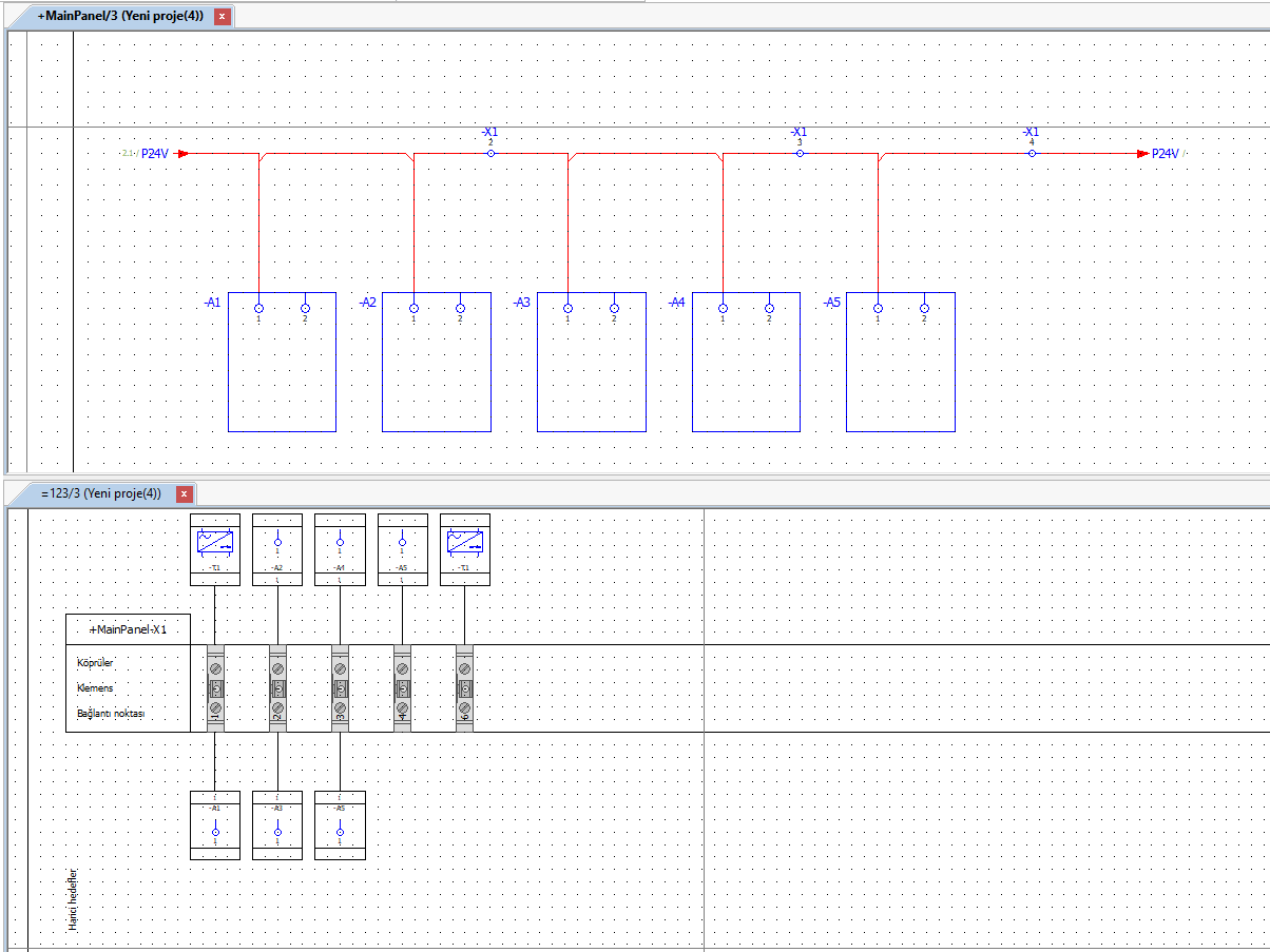

Ekli dosyayı görüntüle 101963
Ekli dosyayı görüntüle 101964
Daha önceki mesajımda yazmıştım. Bağlantı yönleri ve klemens sembolleri dikkat edilmesi gereken noktalardır. Paylaşmış oldugunuz pdf bağlantının nereden gelip nereye gittiğini güzel açıklamış. Bağlantı sembollerine dikkat etmelisiniz. Ayrıca 2. resimde direkt olarak klemensden klemense bağlantınız yok. Göstermemesi normal
