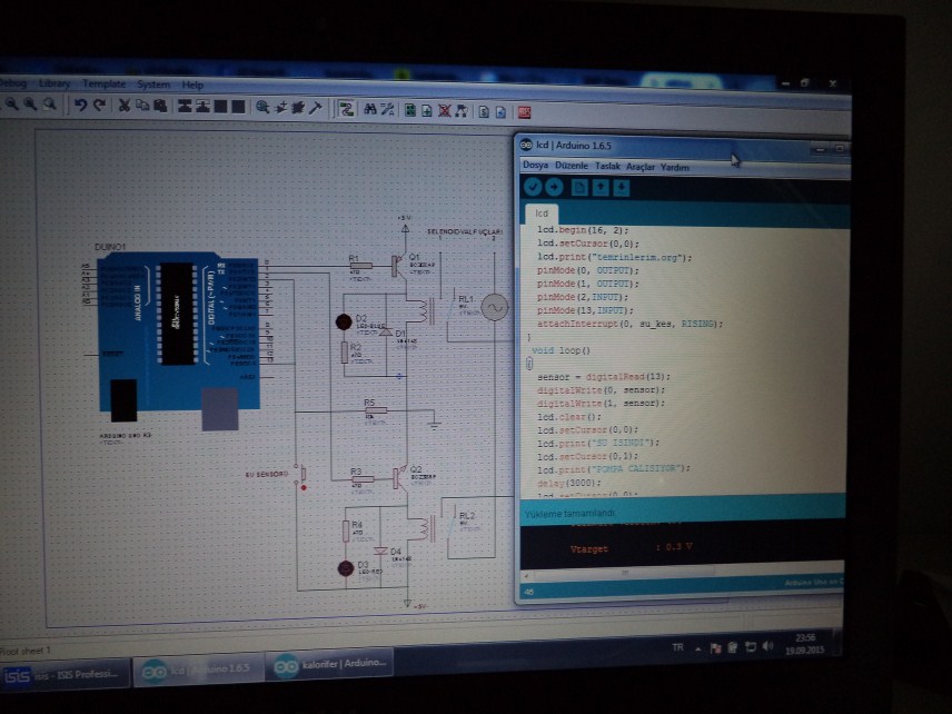

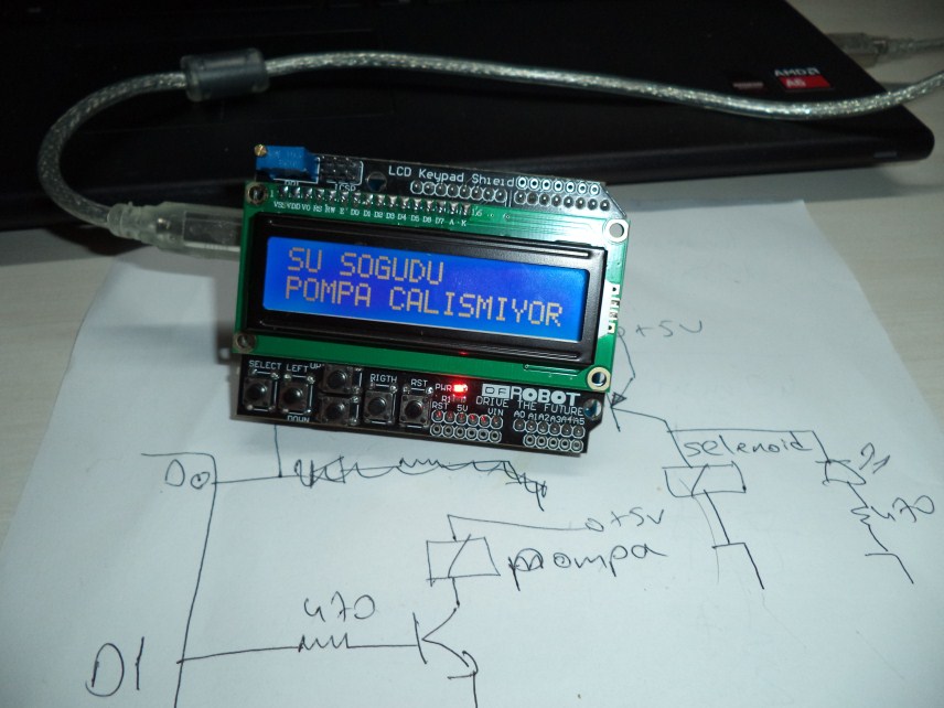

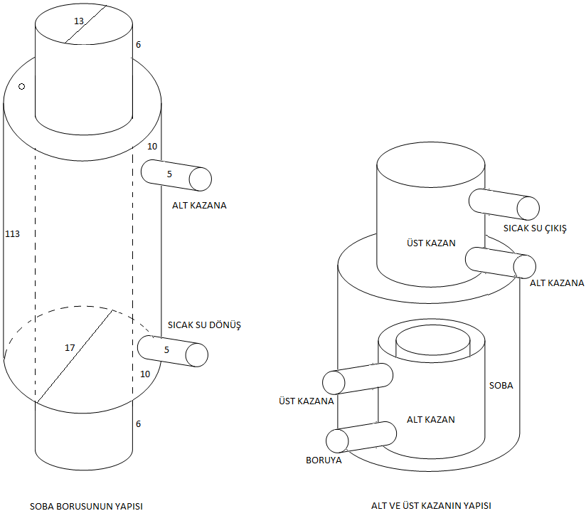

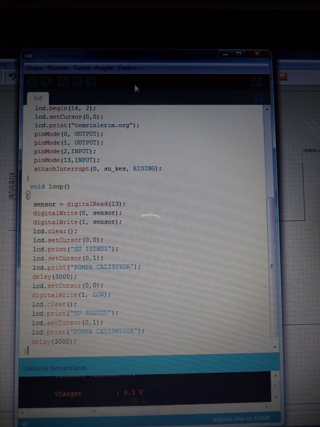

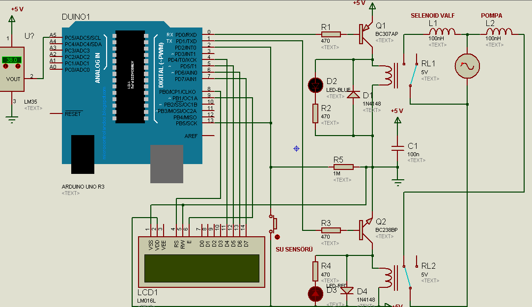

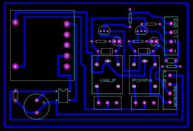

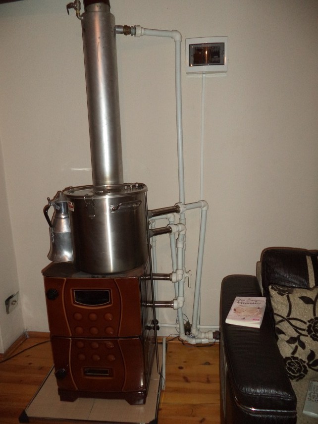

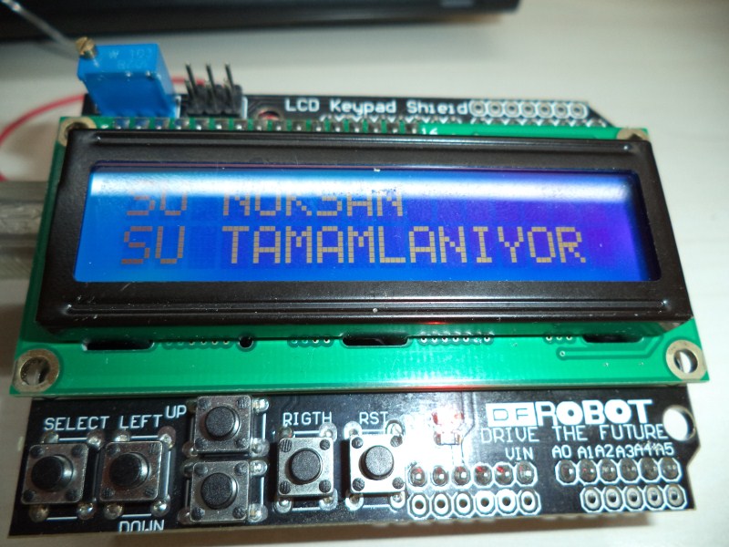

Çalışmalar devam etmekte. Çalışmalar tammalandığında ayrıntılarıyla paylaşacağım. (Versiyon 2)
İlginç bir proje. Gördüğüm kadarıyla sobanın ibrik ısıtma özelliğini de bozmamışsınız.
Hocam merhaba, bende böyle bir uygulama yapmak istiyorum, farklı sitelerde çalışmalarınızı gördüm ancak dökümanları paylaşmış olmanıza rağmen siteden indirmem mümkün olmadı. Sakıncası yoksa arduino yazılımı pcb kart çizimi vs gibi dökümanları paylaşabilirmisiniz ? Saygılarımla
Verimsiz olmaz mı hocam bu sistem ...
bencede hocam verimsiz olur... bunca eziyete degmez.. zaten petekleri isitmak icin sobanin surekli bol bol yanmasi gerekiyor saatte bir sobayi doldur vs kulunu al vs epey zahmet verecek. amac butun evi isitmaksa !!! ben olsam acarim butun kapilari sobayi evin orta yerine pasa pasa isinirdim peteklerin hava derdi basinc dustu derdi de yok ;)
