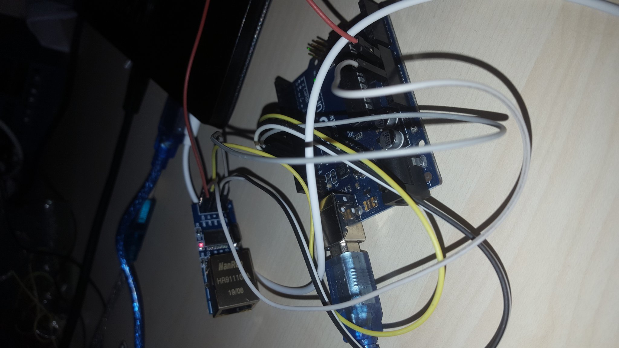

Merhaba arduino yu internet üzerinden ağ bağlantısıyla kontrol etmek istiyorum nasıl bir yol izlemeliyim, bi kaç deneme yaptım ama başarısız oldum fazla kaynak ta bulamadım arduinoda yeniyim, elimde uno modeli ve HunRun HR911105A var. yardımcı olurmusunuz
https://gelecegiyazanlar.turkcell.c...m/arduino-401/arduino-ile-web-tarayici-yapimi ufak göz gezdirdim bu linkte güzel açıklanmış maalesef meşgulüm yoksa daha detaylı yardım edebilirdim

bu video yu izlemiştim ama olmamıştı şimdi tekrar denedim bağlantılarıda baştan yaptım oldu teşekkür ederim.

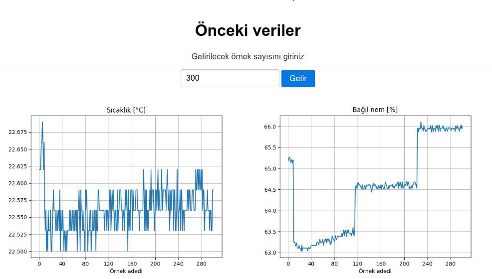

Bu konuya merak salmış arkadaşlara biraz açıklık getirmek adına yazıyorum.
Arduino'yu uzaktan kontrol etmek için ek olarak harici bir Ethernet kartı satın almanıza gerek yok.
Eğer sunucu olarak çalışan bir bilgisayar varsa buna ihtiyacınız yok.
Örneğin burada ortamın sıcaklık nem bilgilerini kaydeden bir uygulamadan ekran görüntüsünü görebilirsiniz. Şimdilik takılı değil, çalışmıyor ;-)
Arduino'dan bilgileri seri iletişim kullanarak PySerial kütüphanesi kullanarak alıyoruz. Sonra bu bilgileri bir veritabanına kaydediyoruz.
Bu uygulamada Python'un Flask ağ çatısını kullandım.
Yabancı sitelerde, özellikle verileri görsel olarak göstermek için kullanılan Processing isimli bir programlama dili duyuyorum. Ama henüz denedim.
Ortamda kablosuz yayın varsa ethernet yerine akıllı ev sistemleri için wifi modül de kullanılabilir.
Ekli dosyayı görüntüle 68976
