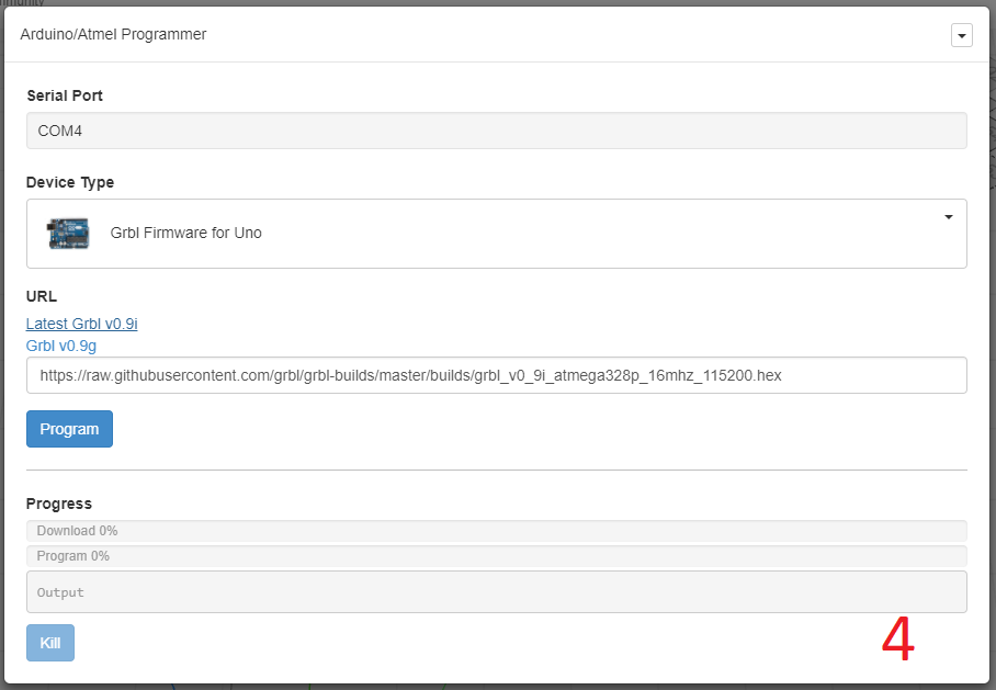

Programlama butonuna basın, açılan pencerede resimdeki gibi seçimleri yapın. Device Type Grbl Firmware for Uno olacak, hemen altında son sürüm url sine tıklayın. Program butonuna basın ve kontrol programınız yüklenmiş olsun. (3)

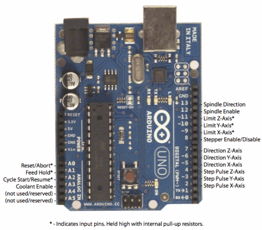

Kartınız programatik olarak hazır fakat bağlantıların yapılması gerekiyor. Bağlantıların sağlam olması için vidalı yada yaylı konnektör tercih ediyorum. Kendinize uygun bir pcb hazırlayın yahut delikli hazır pcb kullanın. Çift taraflı, çin unolar ile eşleşen, kalay kaplanmış prototip pcb ler çinde 3-5 lira. Yaylı 0,1 inç 8'li pcb deliklerine uygun konnektörler 1 lira civarında. Tel konnektörlerle de uno ya bağlantı yaparsınız. Çin Uno nun arkasından pinleri sabitleyebilirsiniz. Üst tarafı boş kalır.
Bağlantı noktaları aynen resimdeki gibi. DIR, STEP pinleri ile motor sürücülerinizi bağlayın, butonların birer ucu şaseye gelecek. Spindle kontrolü için hız kontrol ünitenize bağlantıyı yapın. Limit switch ler şase tetiklemeli.
Kontrol için sadece DIR, STEP bağlamanız yeterli, diğer sistemler zorunlu değil.

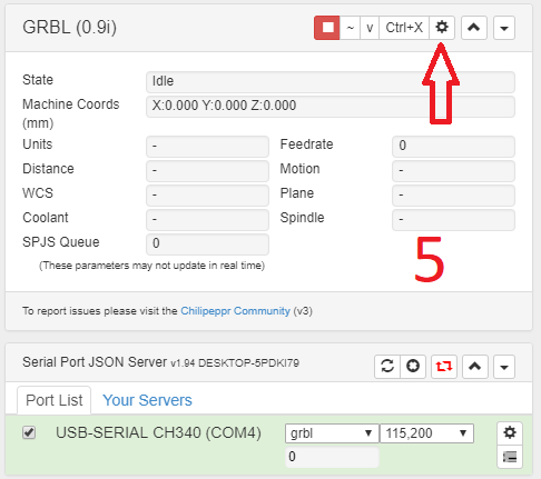

Kartınızı bilgisayarınıza bağlayın, indirdiğiniz SPJS server programını çalıştırın. Siteye giriş yapın ve GRBL Workspace bölümünü açın. Şimdi sunucu olarak localhost a bağlandığınız emin olun, kartınızın bağlı olduğu portu seçin. GRBL penceresinden ayarlara basın. (5)

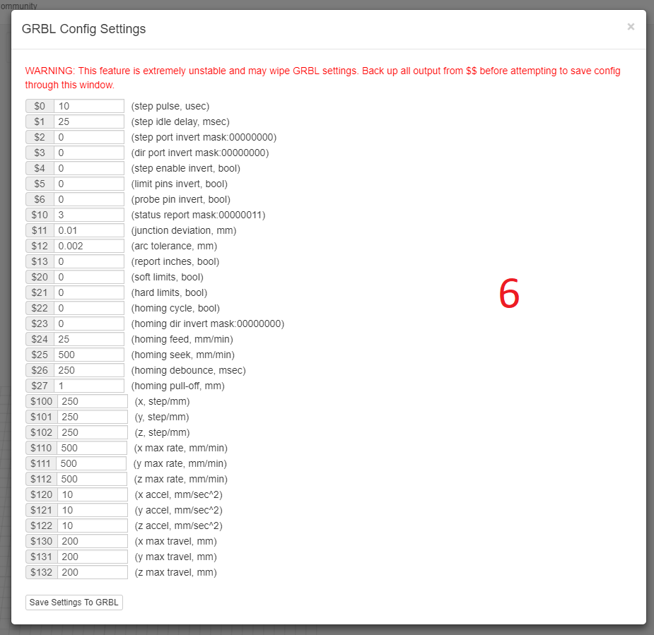

İlk etapta $0 değerini ayarını yapın. Motor sürücü kartınızın desteklediği minimum pulse zamanını kataloğundan bulun. Bu değeri girin. Genelde 2 mikro saniye civarındadır. Sonra motor ayarlarına geçin.
Öncelikle motor hareket ayarını yapalım. En önemli kısmı burası. x, y, z step/mm değerlerine bakın. Açılır pencerenizi kapatın. İlk ayar $3, yön ayarıdır.

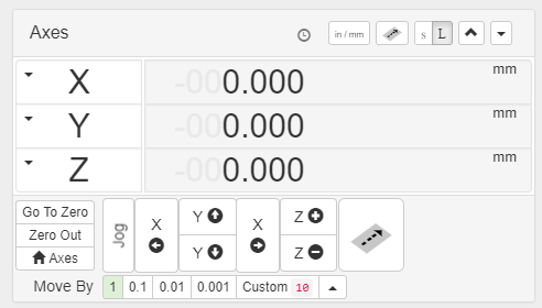

Resimdeki kontrol butonları ile eksenleri hareket ettirerek yönlerinin doğru olduğundan emin olmanız gerekiyor. Bir tezgahın köprü kısmının arkasına geçtiğinizde X ekseni sağa doğru pozitif, Y ekseni ileri doğru pozitif, Z eksenide yukarı doğru pozitif yönde hareket eder. X için sağ tuşa basın, yön doğru değilse 1 rakamını bir kenara yazın, Y eksenini hareket ettirmek için yukarı tuşuna basın, yön doğru değilse 2 rakamını bir kenara yazın, Z eksenini hareket ettirmek için + tuşuna basın, yön doğru değilse 4 rkamını bir kenara yazın ve elinizdeki rakamları toplayıp ayarlardaki $3 kutusuna yazın, kaydedin. Mesela X ters elde var 1, Y düz rakam yok elde var 1, Z ters 4, topladık 5 etti. Kutuya 5 yazılır.
Elinize kumpas, metre artık ne varsa alın. X eksenini 1mm hareket ettirmek için resimdeki X ekseni hareket tuşu ile hareketi yapın. Hareket miktarını ölçün. Eğer çok aşırı hareket etiyse eksenin step/mm ayarını düşürüp saklayın. Hareketi tekrar ettirip ekrandaki değişimle hareketin yaklaşık aynı olduğunu teyit edin. İnce ayara geçmek için ise metre kullanın.
Spindle a ince uçlu bir kesici takın. X eksenini mümkün olduğunca başlangıç konumuna hareket ettirin. Z eksenini indirerek kesici ucu metreye hafif değecek konuma getirin. Metrede bir çizgiye ucun sivri yerini hizalayın. Ekranda yaklaşık 100mm kadar ekseni ileri götürmesini sağlayın. Ucun metre üzerinde katettiği yol eğer 10cm çizgisinde ise ayar tamamdır değilse ayarlar girip değerleri değiştirmeniz gereklidir. Eğer fazla yol aldı ise, mesela 12cm yol aldı, değeri düşüreceksiniz. Eğer az yol aldı ise, mesela 9cm değeri artırcaksınız. Bu işlemi tamamladıktan sonra ekseni başlangıç konumuna tekrar alıp eksenin toplam uzunluğu kadar ileri taşıyarak yine metre ile aynı kontrolü yapacaksınız. Mesela ekseniniz 600mm, eksni sıfırdan 550mm ye kadar götürtüp tam çizgiyi buluyor mu kontrol edip ayar kısmında değerle oynayacaksınız. Bu kısımda özellikle metre ile kontrol şart. Sebebi basit, 10mm de görünecek hata 500mm de 50 katı olur. 500mm de 1mm hata görüyorsanız 10mm de bu hata 0,02mm olur ki çoğu ölçüm cihazı bu kadar hatayı göremez. Metre ile 500mm de yaklaşık 0,2mm hata ile ayar yaparsınız ki buda 10mm de 0,004mm hata eder.
Aynı işlemi tüm eksenler için yapın. Z ekseninde bir yol gösterici referansa metreyi dayayın, dik bir cetvel daha iyi olur. Ayrıca uzun uzadıya hareket tuşuna basarak işlem yapmak istemiyorsanız sol altta komut bölümü var. O kısma mesela X eksenini 500mm ye göndermek istiyorsanız X500 yazıp enter lamanız yeterlidir.
