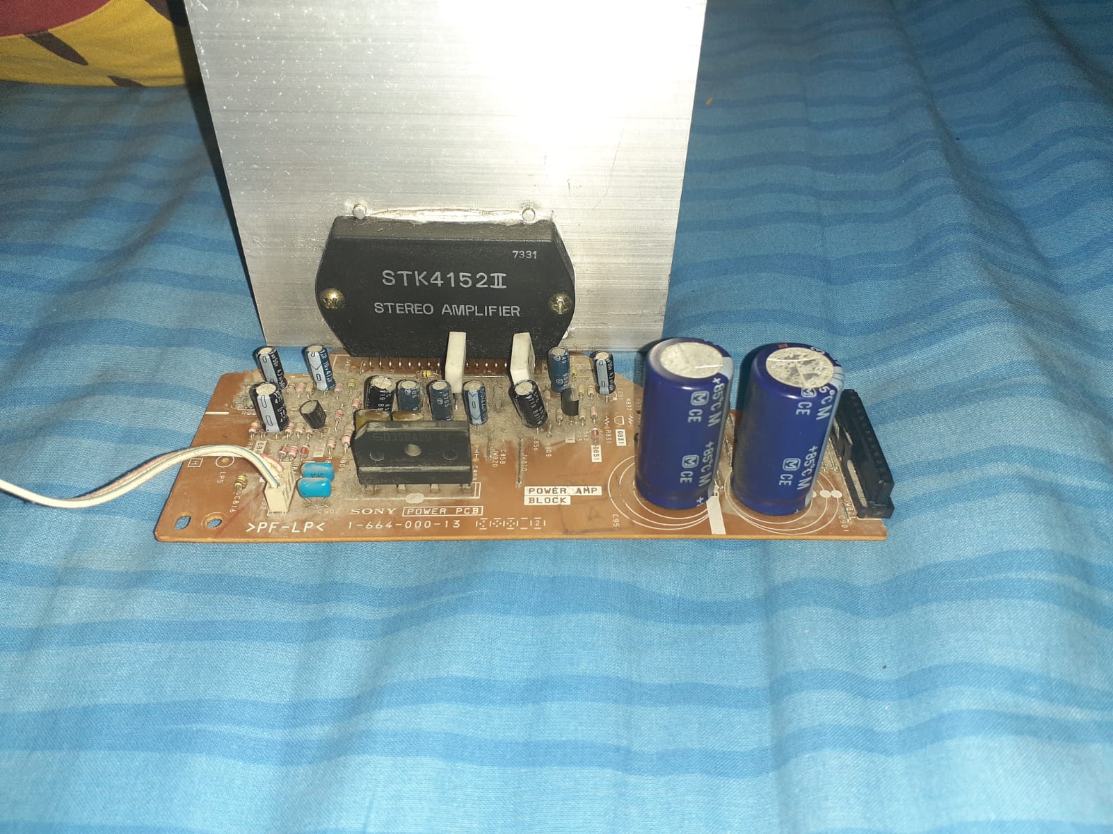

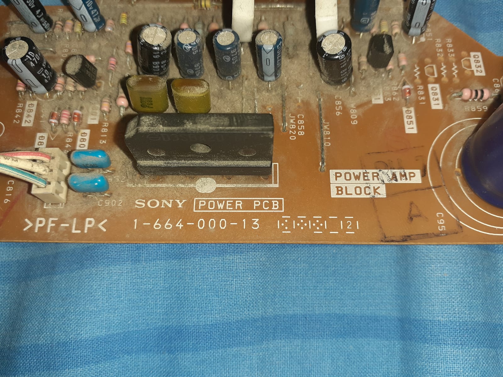

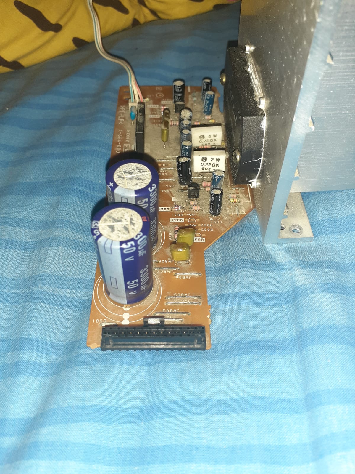

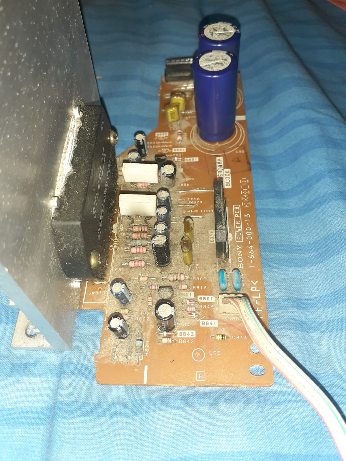

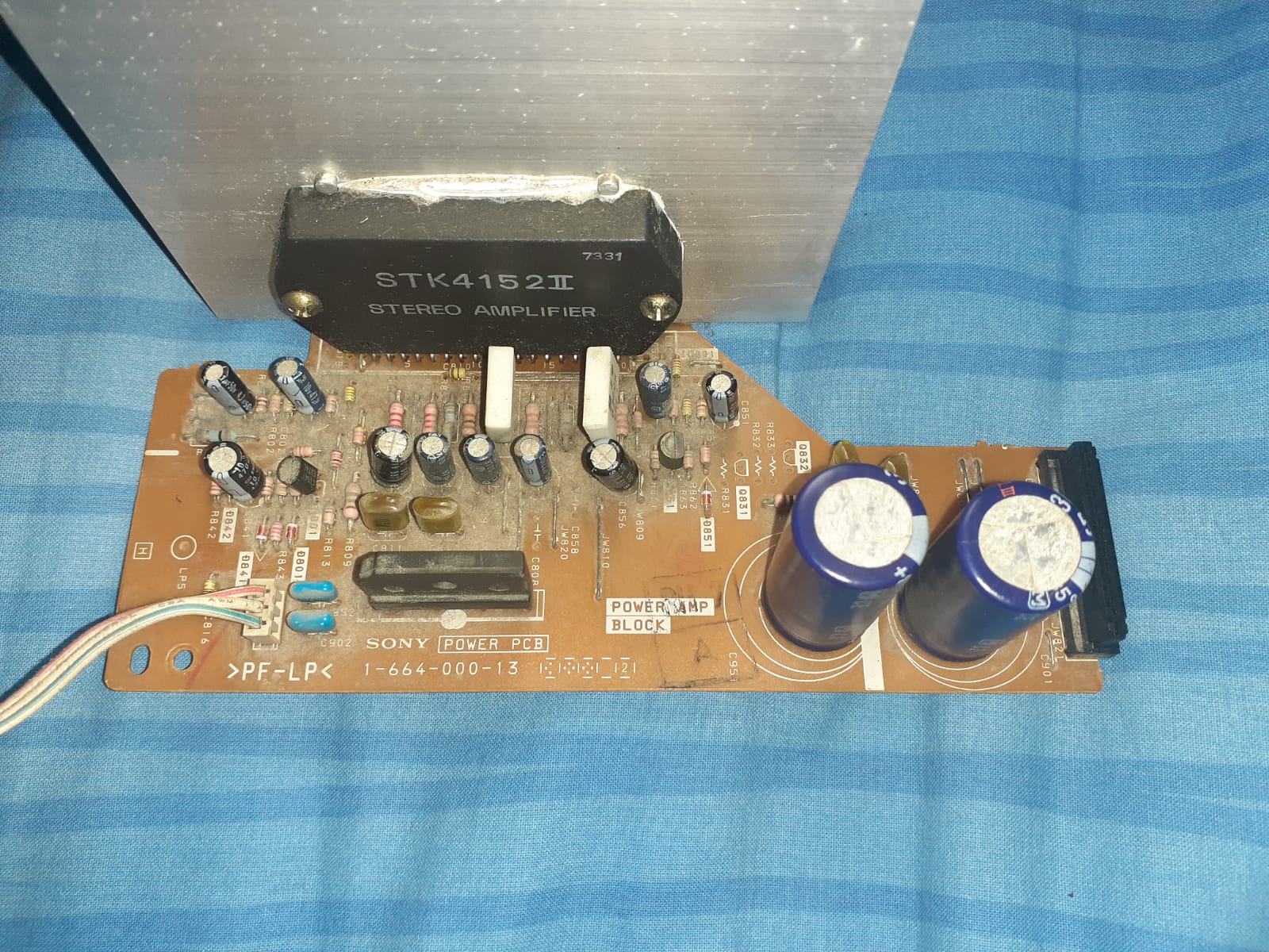

Merhaba elimde eski bir kaset çalardan söktüğüm amfi var ben bunu harici bir şekilde çalıştırabilirmiyim amfinin fotosunu ekledim fikri olanlar yardımcı olurlarsa sevinirim cidden çok güçlü bir amfi oldugu için bunu yapmak istiyorum
2x24 volt trafo ile calistirabilirsin. Trafonun 3 çıkışı o kablolara takilacak. Orta uc orta kabloya.
Amfi cıkışları 10. ve 13. Bacaklardan alınacak. Muhtemelen bu bacaklar siyah fişe uzanıyor. Takip edip bulabilirsin.
90w- 120w trafo gerekebilir. Deneme için daha azı da iş görür
Eğer bu teyipe ait trafoda duruyor ise tadından yenmez. Orjinal trafo ile duzgun calisir. Siyah sokette ise ses sinyali giris ve çıkışları mevcuttur. Devre takibi yapılıp bulunarak baglanti sağlanabilir.

Evet trafosu duruyo elimde

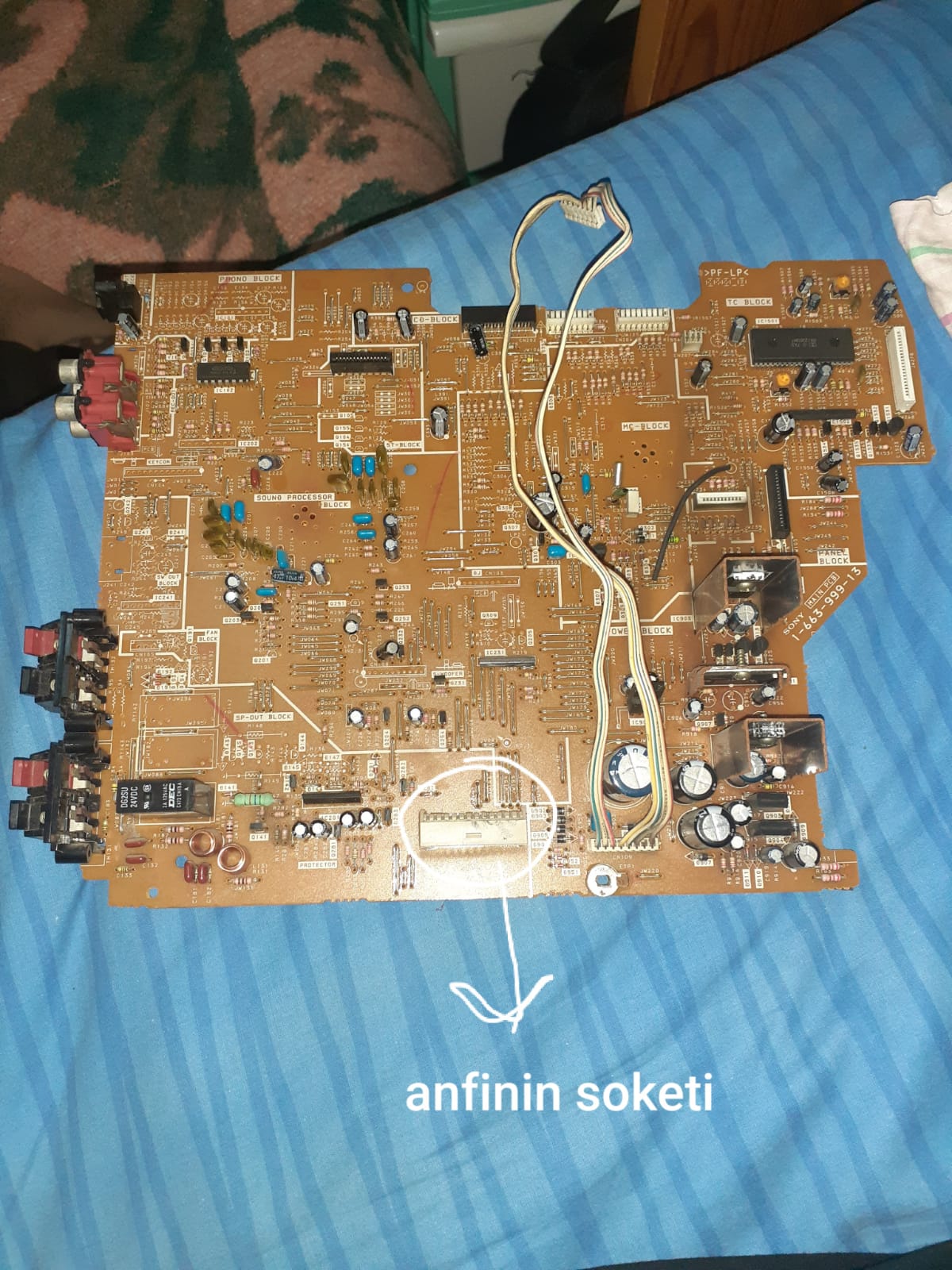

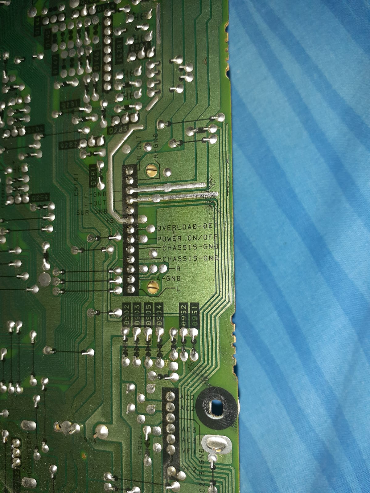

Ancak siyah soketten ses giriş ve çıkışlarını nasıl bulacağımı bilmiyorum

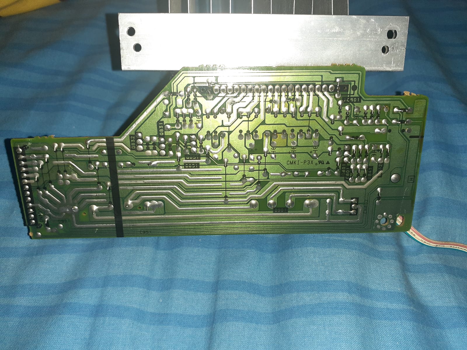

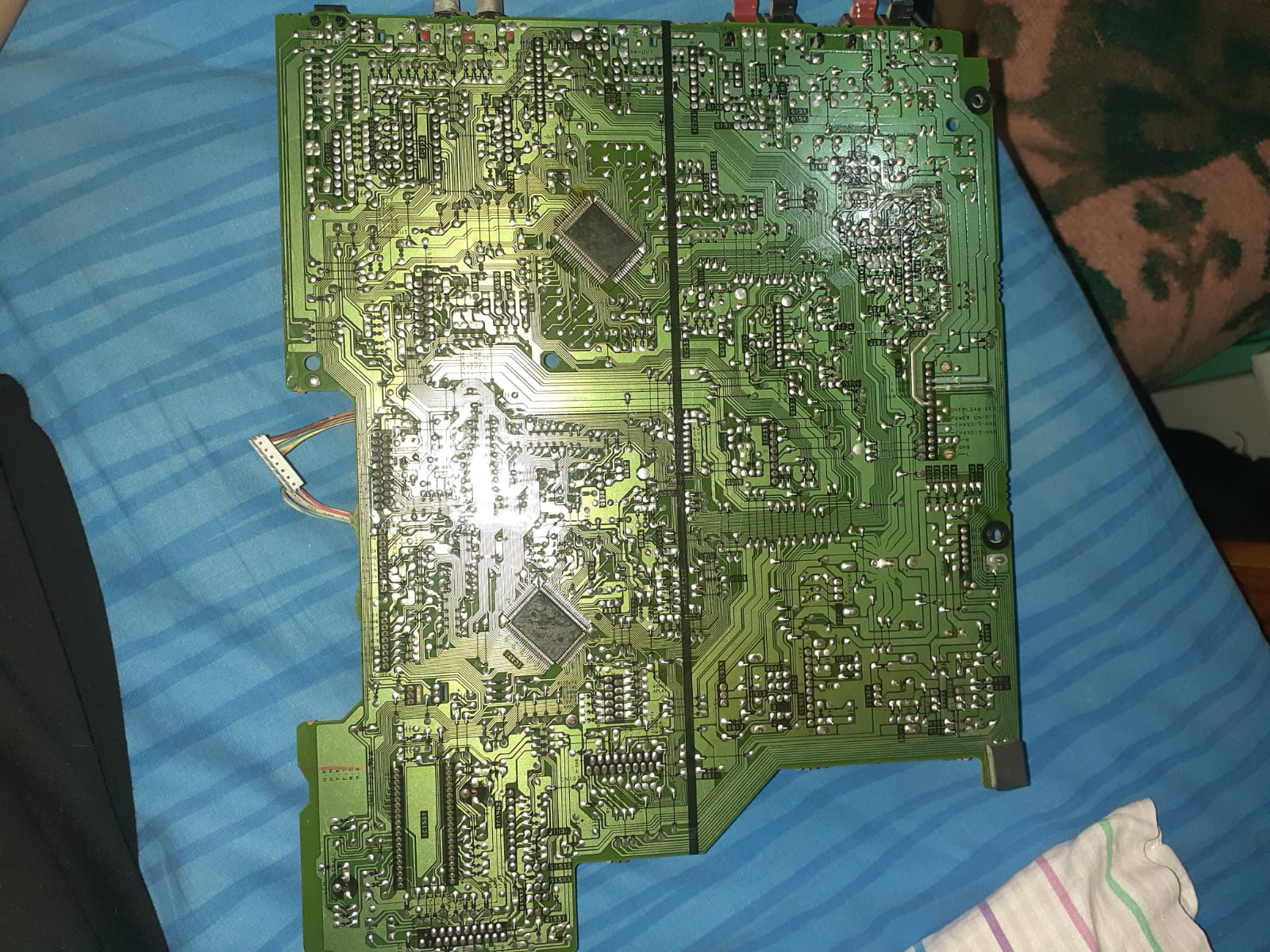

Anfinin bağlı olduğu devre bu

STK entegresini yaz netteki şemaları incele, kafana göre yorumla.
STK çok hassas bı entegredir. En ufak bi kısa devrede yakarsın entegreyi. Orjinalini bulmakta zor ve pahalı. Dikkat et. Google da STK 4152 aratırsan hangi pinlerin giriş çıkış olduğu bellidir. Kaliteli bir anfi bu, Ona uygun hoparlör kullanmalısın.
