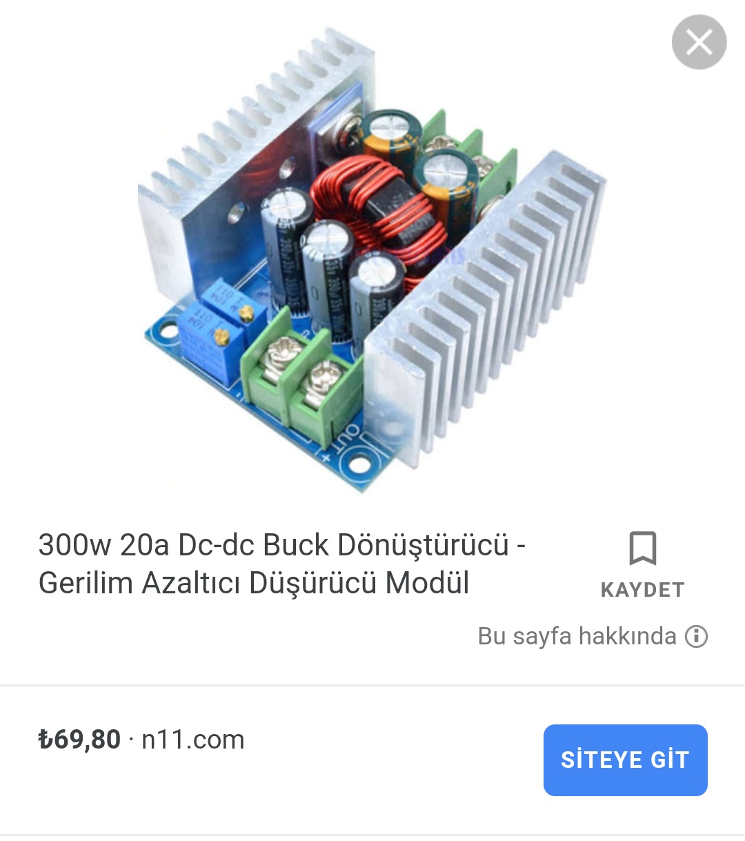

Arkadaşlar merhaba, elimde çok güçlü 12v trafo var bunu bir kutuya koyup tam dalga doğrultma devresi yapmak istiyorum yardımcı olabilir misiniz ? Ben şu şekilde düşündüm trafo çıkışına 50 amper masa tip köprü diyot atıp köprü diyot sonrasına da birbirine paralel bağlı altı adet 4700uf 25v kondansatör bağlasam temiz filtre bi voltaj alabilir miyim ? Ama voltaj da yükselir değil mi o yükselen voltajı nasıl absorbe edebilirim ? Birde ben bu trafoyu oto amfi çalıştırmak için kullanacağım ani olarak yüksek amperler çekebilir trafonun girişine parazit yapmaması için kutupsuz kondansatör falan takmak gerekir mi ?
Köprü diyot ve kondanstorler yeterli. Başka birşeye gerek yok. Trafo Ac12 volt veriyorsa dogrultulduktan sonra 16voltu gorebilir bu sebeple mümkünse trafodan sarım eksiltmek iyi olur, ya da cikişa step down devre takabilirsin.
