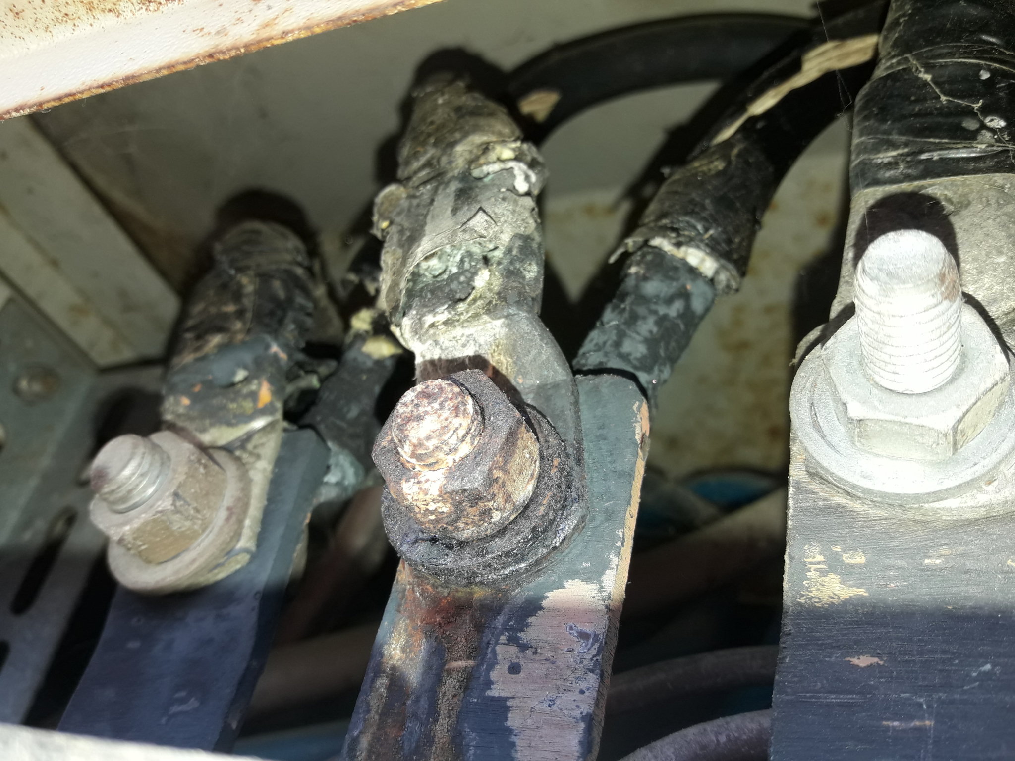

Arkadaşlar bu kablolar 250 kVA trafonunun cift 3×95+50 iniş kablosu bu skp pabuçlar çelik olduğu için mi yanıyor yoksa kablolardan eşit miktarda akim geçmediği için olabilir mi ?

Aşırı yük var, orta faza fazla yüklenme (dengesiz yüklenme) var, Kuvvetle muhtemel pabucu pabuç pensesi ile değil çekiçle falan ezip üzerini bantlamışlar. Paralel kablolamada direnç farkı oluşunca yük akımlarının paylaşımıda haliyle farklı oluyor. Piyasada envayi çeşit pabuç var, kaliteli belgeli ürünler kullanılmalı.
Aluminyum kabloyu bakır baraya irtibatlamak için bimetal pabuç kullanmanız gerekir !
http://www.otomasyonforum.com/index.php?topic=741.msg1203#msg1203

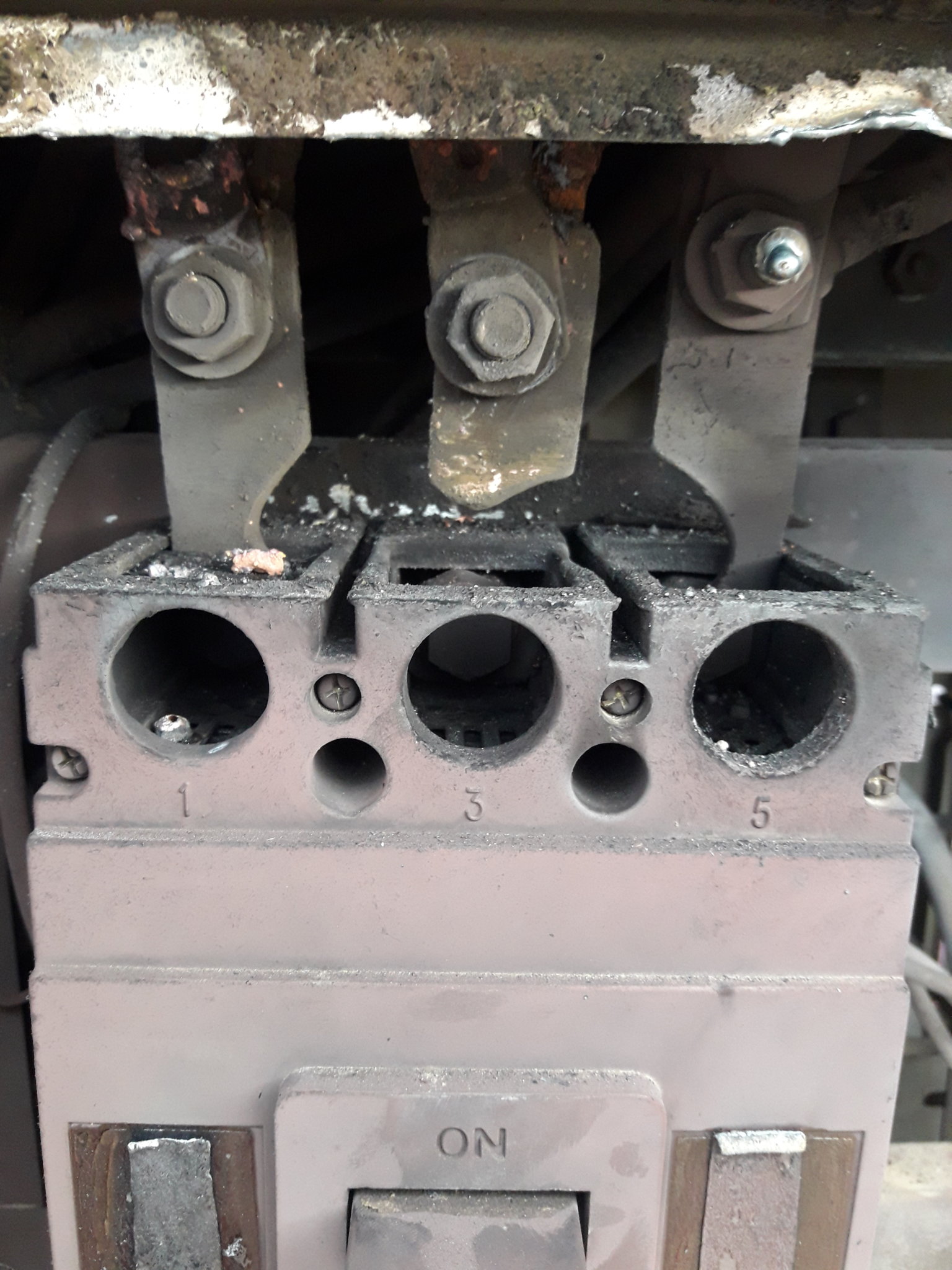

Şimdi bu şekilde patlama oldu tmş de sebebi ne olabilir .Not: Maksimum yük 30 Hp dalgıç pompa
Patlama noktası civarında ceset ! varmı ? Görünen birşey yoksa,bakımsızlık ve rutubet nedeniyle izolasyon bozukluğu olabilir.
En üstte bir resim attım Sami bey daha önce öyleydi şimdi tmşnin giriş baraları yandı rica etsem biraz daha açıklayabilir misiniz
Arkadaşlar tekrar soruyorum özür dileyerek bu TMŞ nin girişleri neden yanar.
Not:250kVA trafo, 400 amper TMŞ, çift 95 alüminyum iniş kablosu ,çelik skp,bakır bara bağlantılı,maksimum yük 5 adet 30 hp dalgıc pompa .

Sn @tex muhtemelen bu şalterin girişinde usta anahtar falan unuttu enerji verincede patladı. Kısa devre oluşumuna neden olan bir parça olduğunu düşünüyorum.

Gevşek kaldığı içinde olabilir. kullanıldığı malzeminde akıma karşı dirençsiz kaldığı da olabılır.
Kısa devre fakat unutulmuş bir şey yok bence ,bu şekilde bir kac sıkıntı tmş yanmasıyla karşılaştım alüminyum kablodan başlayarak , en sonunda tmş yanıyor ve bu sekilde kısa devre varmış gibi göteriyor
