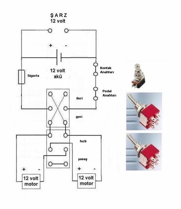

Akülü Araba Devresi
Temel fonksiyonlar anahtarlarla sağlanmakta devre kartı extra ihtiyaçlar için eklenebilir.
img_20180412_215801-jpg.44899
Bu şemada kontak anahtarını nasıl ekleyebiliriz birde geri viteste sadece yavaş gitmesi sağlanabilirmi acaba teşekkürler
Cok sordum ama 2 adet 12 voltluk motor icin bir degisiklik yapmak gerekirmi
Kontak anahtarını motora seri bağlayacaksınız. İşaretlediğini yere koyabilirsiniz .Burdaki sistem ile geri yavaş gitmesi mekanik kilitle olabilir. Toggle anahtar yerine röle kullanılırsa elektriksel kilitleme ile yapılabilir.
2 adet 12 volt motor kullanırsanız akünüzü 12 volt yaparsınız. Motorlar ile akülerin yerini değiştirirsiniz sistem yine çalışır.
Verdiginiz cevaplar icin tesekkurler ama benim elektrik bilgim hic yok bir şema cizip (Geri viteste yavas gitmesine gerek yok) paylasirsaniz cok sevinirim tekrar tesekkurler
Müsait olunca çizerim. Acil ise 6 volt akülerin yerine 12 volt motorları koyun. 12 volt motor yerine de 12 volt akü koyun. Sisteminiz çalışır ters dönen teker motorunun artı eksisini değiştirirsiniz. Aküye motor akımına uygun seri sigorta koyun. Şarz için akü uçlarından girersiniz.
Tek akülü iki motorlu akülü araba devre şeması isteyenler için.
Sigorta motor akımına uygun seçilecek.
Çok teşekkür ederim elinize sağlık
ikimotorluak%C3%BCl%C3%BCaraba-jpg.45303
Bu şemada 2 adet 6 voltluk akümüz varsa seri bağlamamız mı gerekiyor.
Evet iki 6 voltluk aküyü seri bağlayıp kullanacaksınız. Aslında tek motorlu şemaya 12 voltluk iki motoru paralel bağlayarakta kullanabilirsiniz.
