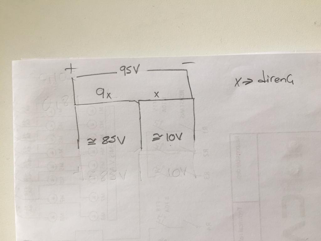

95 volt35 amper 3000w dc akımı 85 volta nasıl indirip sabitleyebilirim
yani 95 volt 30 amper giriş 85 volt 30 amper çıkış için nasıl birşey yapabilirim
diyot vs kullanmammı lazım ayrıntılı yazarsa biglisi olan arkadasla sevinirim.

1 ohm 100w aluminyum directen 3 tane alacaksin. Üçünü paralel bağlayacaksin. Ayrica bunlari güzel bir sogutucuya monte etmen lazim çünkü 300w güç harcayacaklar. Sürekli kullanimda fan da gerekebilir
ama 3000wat guc cekilecek
30amper cekip 10 volttan kurtulmak istiyorsan takribi 300 wattan kurtulman gerekiyor.

95-85=10
10/0.7=14,28
14*0,7=9,8
95-9,8=85,2
devreye 14 adet 50A 100V diyodu seri bağlarsan 85,2 volt elde edersin.
Dirençli çözümlerde çektiğin gücün sabit olması gerekir. Yoksa gerilim sabit kalmaz.
