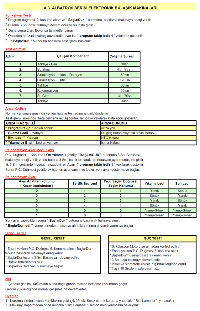

6230 bulaşık makinesi su almanın başında duruyor, çalışmıyor.
24 Nis 2008
7
42
2.kademeye alıp test moduna başlattığımda ilk adım olan 30sn boşaltma sonrası su almanın başımda çok az su alıp durup yaklaşık 1 dk sonra yıkama ledini yanık bırakıp duruyor. (Makinenin içine elle su koydum test modunda yıkama motoru döndü yani çalışıyor.)
Program çevirme yerini saat yönü son kademeye alıp başlatma butonuyla girdiğim yerde ise bitti ışığı yanıp sönüyor.
Sorun nedir? Yardımlarınız İÇİN teşekkür ederim

elektronik kart arızalı olabilir kontrol edilmesi gerekli

Su sayacı
ya da kontrol kartı arızasına benziyor..
Su giriş ventili arızalı ya da filitre tıkalı mı diye kontrol edilmeli. Belki birisi musluğunu kapatmıştır!?
