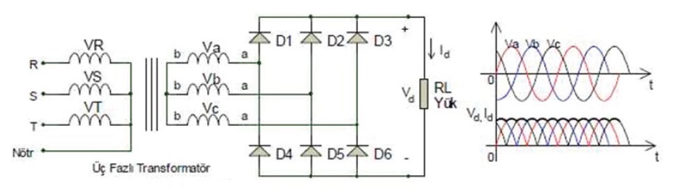

Merhaba, elimde 3 faz köprü diyot var. ( DF100LA160 DIODE BRIDGE 100A 1600V 3PH THT ) Bu diyoda 2 faz vererek 24V Çıkış elde etmek istiyorum fakat 37 V çıkış veriyor. Diyodun 3. girişine ne uygulamam gerekiyor

Bu diyotlara kac volt iki faz veriyorsunuz?
3. Faza herhangi birsey vermeden de çıkış alırsınız.
Amacınız kac volt ac verip cikistan ne almayı kac volt kac amper almayı düşünüyorsunuz?
Yani yapmak istediğinizi biraz açın ki sizi yonlendirebilelim.

Tepesi biraz yamuk olur sadece :)
O işi kapasitore havale edecektim. Biraz dalgalı bir dc olabilir ama ortada ne akim ne voltaj bilgisi var. Cikistaki dc gelirim ne için lazım oda belli değil.
Dc gerilimle aku sarj edilecekse sorun yok ama cpu beslenecekse buyuk sorun.
