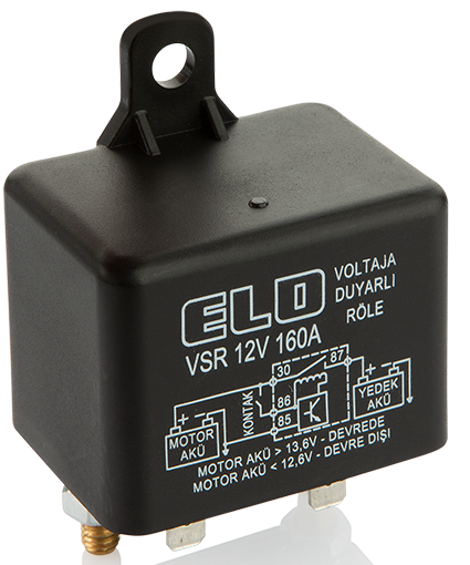

Araç çalışırken 24v alternatör şarj yaparken ben 12v olan aküden besleme alıp ses sistemi bağlayacağım aküyü akıllı röle ile şarj edemez miyim? Burada eksik olan nedir,? 🙂
Akıllı röle ile sadece devreyi kesebilir veya çalıştırabilirsin.
Bu cihazın ŞARJ işlemi ile ilgisi yoktur.
Aracın şarj dinamosu 24V olduğuna göre harici aküyü şarj edebilmek için sabit akımlı şarj devresi kullanmalısın.
Yani 12V luk harici aküyü 24V ile direk şarj edemezsin. Akü KÖPÜRÜR :)

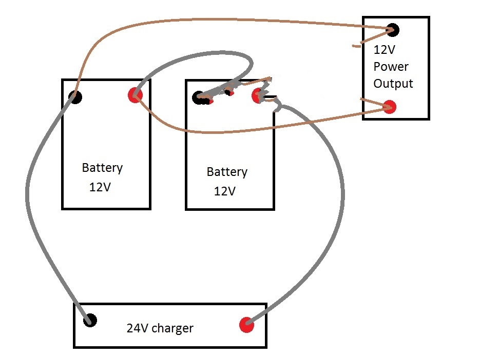

Anlamadığım için mazur görün. Tek akü 12 v güç üretiyor araç çalışsa da çalışmasa da tek aküde 12v güç var. Ben bu 12v olan tel aküden güç alıp. Direk amfiye bağlantı yapmak yerine araya akü koyup sadece araç çalışırken marş aküleriyle bağlantı yapıp araç çalışmadığında aradaki bağlantıyı kesmek . Tamam alternatör 24 v ancak ben akülerin seri bağlandığı + kutbundan güç almak istiyorum.
Alternatöre bağlamayacağım zaten. Benim derdim
