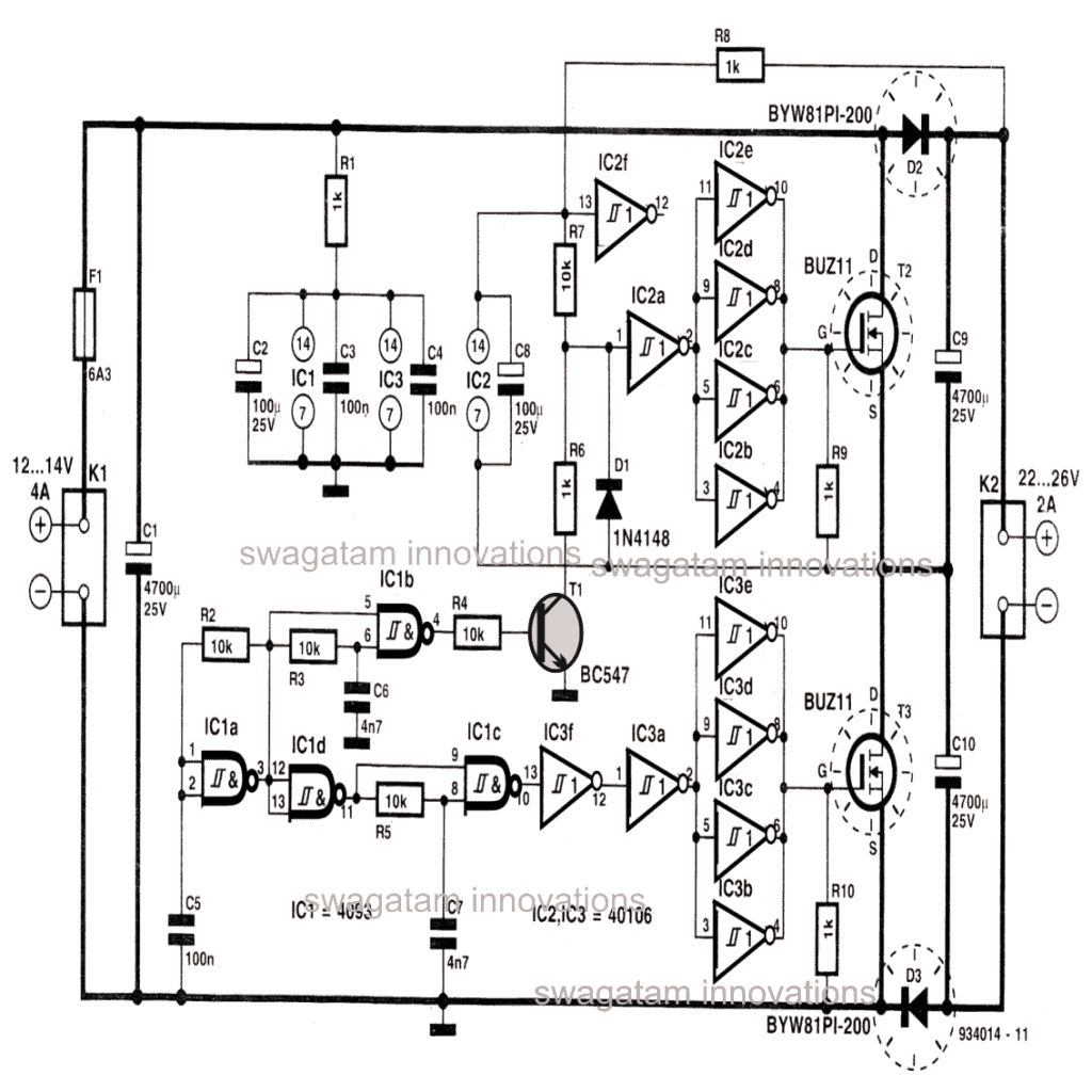

Farklı bir yönteme rastladım.
Arabaya 2. alternatör takmak.
Hem 12V, hemde 24V alternatör takmak bayağı tartışılmış. Hatta 2 alternatör takılı, 12V ve 24V askeri araçlardan bahsedilmiş.
Bana kalırsa daha kolay bir yöntem, voltaj katlayıcı devre, tabiki kayıplardan söz edilebilir. Alttaki devre, "Fet"lerin kolay parallelenmesi avantajını da düşünürsek denemeye değer.
Ekli dosyayı görüntüle 99093
