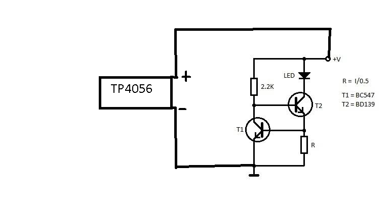

Selamlar. 1 adet 18650 pil ile 1w power ledi 40-60ma arası besleyecek şekilde nasıl bir devre yapabilirim. Pil şarj olurken led lamba da kullanılabilir olmalı.tp4056 kullanarak bunu nasıl yapabilirim çözemedim bulamadım. Yardımcı olabilir misiniz. Teşekkür ederim. (Power ledin aydınlatması 40-60ma ile yeterli. 0.5w da denedim.)
1W ledi 50mA le süremezsin. Matematiksel olarak bu mümkün değil 50mA ile sana kısık ışık verecektir. En az 300 mA sağlaması gerekiyor bataryanın. Şu video ya bak.
FakirMaker evet anlıyorum ama denemelerimde 50ma ile verdiği kısık ışık benim için yeterli. Ama şarj esnasında da bu 50ma çıkışı sabit tutmam gerekiyor. Yapamadım malesef.
100-150 ohm direnç ile besle ledi.
Sabit akım kaynağı. R direnci ile akım ayarlanır. 50 ohm trimpot veya 10-15 ohm direnç kullanilabilir.
LED yerine kendi ledini takarsın.
Yani bu şekilde mi diyorsunuz ? P mosfet ve diyotla şarj esnasında kullanılabilirliği ayrıyeten sağlayabilirim sannırım. Deneyeceğim. Teşekkürler.
