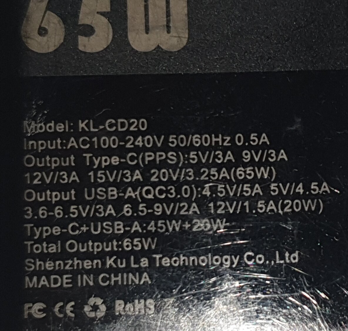

Merhaba
Elimde 6 adet 18650 pil var. Bunları ölçtüğümde hepsi 4V veriyor. Yani toplamda 24v elde edebiliyorum. Bunları şarj etmek için 6S şarj devresi aldım. Yapmak istediğim işlem ise elimdeki USB-C 65W GAN tipi şarj cihazı ile bunları şarj edebilmek. Velhasıl bu şarj cihazı ile düşük maliyetle bu pilleri nasıl şarj edebilirim?
Merhabalar,
Sizin 6 x 4.2 = 25.2 volta ihtiyacınız var. Adaptorunuz bu voltajı sağlamıyor. Bu nedenle sizin bir akim ve gerilim ayari olan boost converter almanız gerekiyor.
Ayrıca bu tür şarj cihazları için 5V üzeri talepleri hızlı şarj yöntemleri ile adaptörden talep etmeniz gerekir. Normal şekilde kullanınca 5 volt gerilim verir.
Anladım o zaman zaten bu adaptörü kullanamam.. klasik adapötrle yola devam :)
