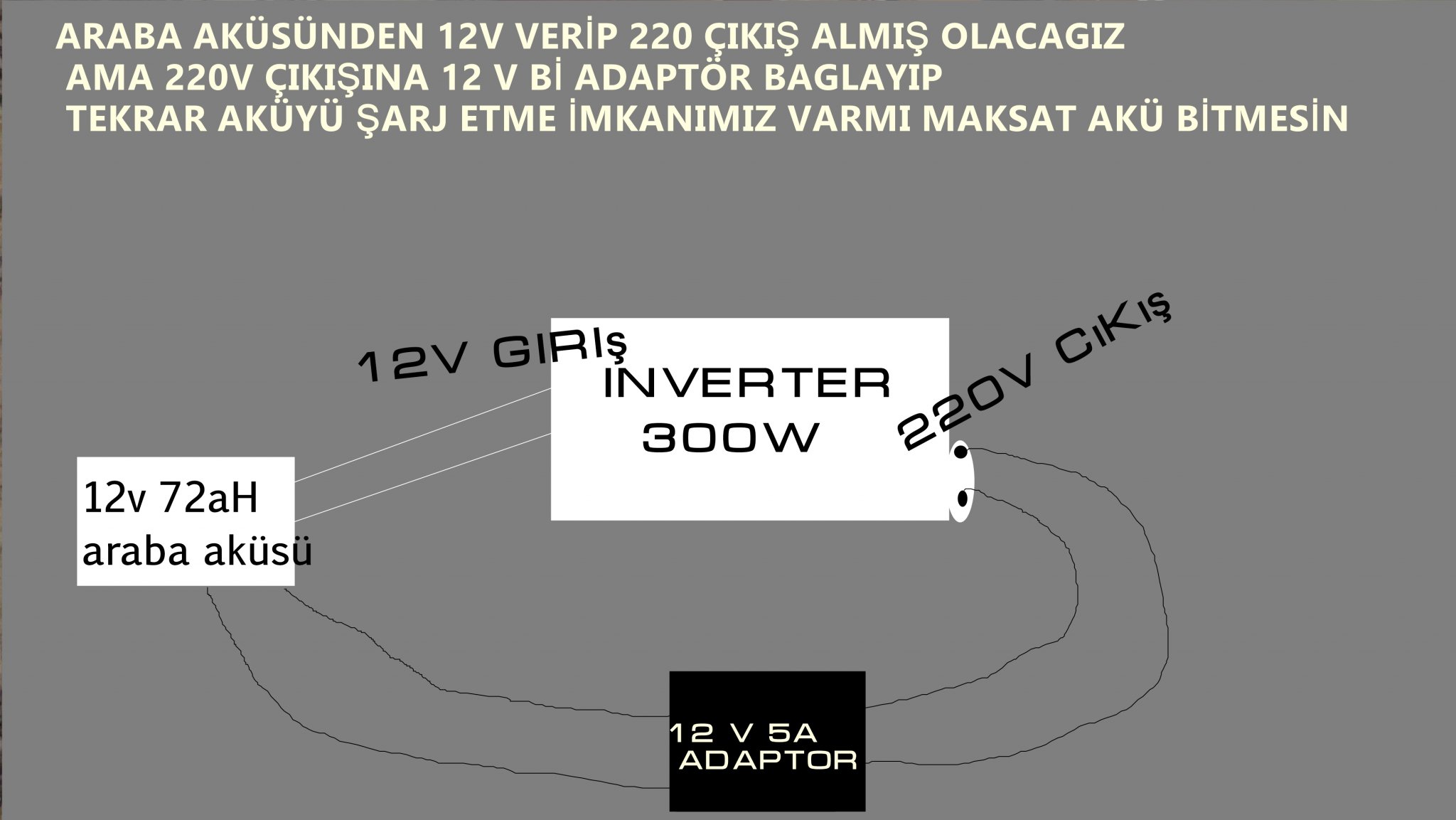

12 araba aküsü ile 300 w inverter çalıştıracagız ve bunla lamba tv vs çalısacak. Aküyü sürekli sarja götürmek yerine inverterin 220 çıkışına 12 v bi adaptör koysam veya latop şarj aleti taksam onuda tekrar aküye versem aküyü şarj edermi
2 ad oto aküsünü adaptör beslemez, hem de akü den aldığınız enerji ile tekrar aküyü şarj ediyorsunuz, Bu sistem hep boş ta çalışsa o adaptör yine patlar. Kaliteli bir akü şarj cihazı kullansaniz bu seferde akü leri çok yıpratır. Çünkü aküleri doldurmak için akü den enerji alındığı için. En güzeli akü leri kaliteli bir şarj cihazı ile doldurursunuz. Bu şekilde size aydınlatma sisteminde 1 hafta yeter. Haftada bir şarj yaparak kullansaniz bence daha uygun olur.
Simdi arkadasimizin aklinda neden olmaz sorulari dolastigina eminim. Sayin zeybek abimizinde dedigi gibi buna devirdaim makinasi denir ve pratikte calismasi mumkun degildir.
Ayni sorular bir zamanlar benimde aklimda cok dolasti.
Bir cevrim sistemindeki enerji dongusunde sizin orneginizde akuden cikan enerji hicbir zaman akuye geri donen enerjiye esit olamaz. Bunun nedeni enerji cevrimlerinde bu inverter ve aku sarji icin kullanacaginiz adaptorlerde verim yani enerji cevrimi %100 degildir iste bu kayiplardan dolayi hicbir zaman akuyu sarj ettiginiz enerji akuden cektiginiz enerjiden buyuk olamaz. Bu nedenle dongu bir sure sonre akunun sarjini bitirecektir.

mesela akünün şarjı için adaptör kullanmasam 20 saat gitti diyelim ama şarj için adaptör kullansam bu bitme süresini uzaltamazmıyım azda olsa
Uzatamazsınız. Şöyle açıklayayım.
Akü inverter ve birde bu invertere 100 watt bir alıcı bağlı. Bu yükte akünüz 5 saat süre gitti ve akü bitti.
Yine aynı sisteme birde adaptör kullanıp aküyü geri şarj etmek isterseniz akünüz ilk testte 5 saat gitmişti ya şimdiki sistemde 4 saat gidecektir. 5 saati hayatta geçemez.
Üçlü kapalı çevrimle bir enerji kaybı avantajı hiç yakalanamaz,çünkü inverterin aküden çekeceği enerji kayıplı olarak aküyü adaptörle tekrar kendi içine şarj ederken git gide bu mevcut,toplam enerjisi azalır.Ayni çalışma düşüncesi şekli benzer olarak dinamo-elektrik motoru çifti için de sonsuz döngü şeklinde,bu içte üretilen enerji kabloyla motora direk paralel bağlanıp enerji kayıpsız ve sürtünme kayıpsız hiç bir şekliyle de düşünülemez,kayıplar yüzünden hep sonlu döngü vardır, çünkü bu durum enerji kanunlarına,termodinamiğe tamamen aykırıdır.
12 voltluk sistem için bu aküleri güneş paneliyle şarj edip 12>220 inverter dönüşümü yerine 12 voltla çalışan lcd tv,laptop için çakmaklığa takılan 12>18.5 volt dc-dc konverter kullanma,12 volt dc.led,12 volt dc. tasarruf lambalarını kullanıp bu mevcut kayıpları azaltırsınız sadece. Bu işin en mantıklısı da budur,yoksa kapalı döngü ile ne sizin sisteminiz ne de alternatör>dinamo akuple bağlantısı arada sürtünme,elektrik kayıpları olmadan sonsuz kapalı döngü ile devri daim makinesi gibi çalışamaz.
Forumda buna benzer soru ve konular çok fazlaca da soruldu,onları forum içinden aramayla iyice inceleyin. Eğer dediğiniz gibi olsa dünyada enerji savaşları (petrol için en başta) veya politikaları olmaz,herkes enerjiyi bu kapalı çevrimlerle kısa yoldan elde ederdi,panel-akü-regülatör-inverter kurulum masrafı da yapmadan,emekli polis memuru sözde bir mucitimizin yaptığı devir daim makinesindeki gibi. Bu makina gerçekten bire beş verebiliyor (Bir enerji girdisini kendi içinde beşe katlıyor olabilseydi eğer) olsaydı,keşke bu hayaller hep gerçek olsaydı,ama bilimsel gerçekler (kanunlar,bazı kurallar,bazı prensipler,vb.) var hep bizim karşımızda..

2 ARABA AKÜSÜ İLE 300 W İNVERTER ÇALIŞTIRACAGIZ VE BUNLA LAMBA TV VS ÇALISACAK. AKÜYÜ SÜREKLİ SARJA GÖTÜRMEK YERİNE İNVERTERİN 220 ÇIKIŞINA 12 V Bİ ADAPTÖR KOYSAM VEYA LATOP ŞARJ ALETİ TAKSAM ONUDA TEKRAR AKÜYE VERSEM AKÜYÜ ŞARJ EDERMİEkli dosyayı görüntüle 34574
maksat akü bitmesin diyosunuz yani.
kısaca
uzayda, süper iletkenlerle bağlanmış ve yine %100 verimli inverter , adaptör vs.. olursa ancak kendisini çevirir. yine bir led bile yaktırtmaz.
Fizik kurallarına aykırı ; Enerji denince aklımıza yenilenebilir ve yenilenemez enerji kaynakları gelir. Yenilenebilir enerji üretilemeyen ve ancak mevcut bir formdan diğerine dönüştürülebilen kaynaklar gelir. Fakat üretemediğimiz hiçbir enerjiyi tüketemeyiz. Bukadar basit zaman kavramı herneşekillle olursa olsun uzatılabilsede bu sonsuza kadar sürmeyecektir. Kolay gelsin
