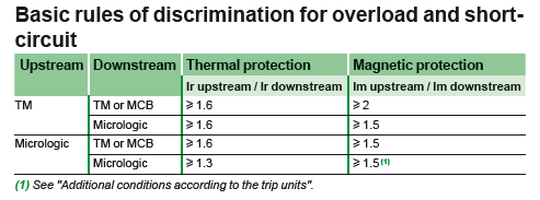

Konu ile ilgili aşağıda belge bulunmakta.
Buradaki TM:termik manyetik,MCB:sigorta, Mikrolojik:Elektronik açtırma üniteli anlamına gelmekte.
Kaynak:Complementary technical information(Schneider Elektrik)

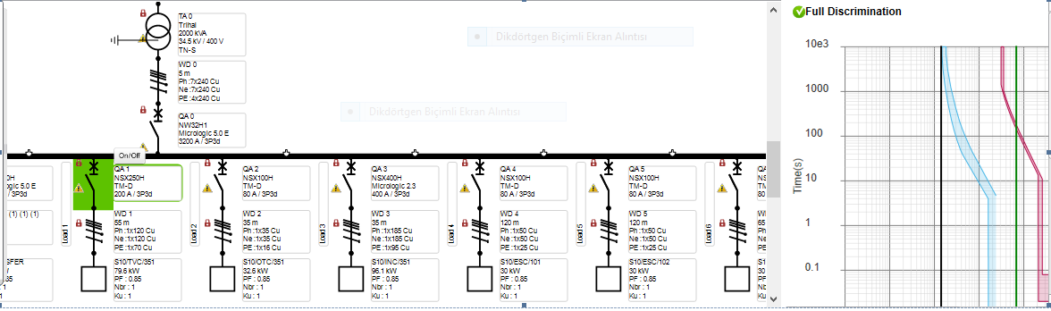

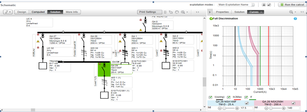

Aşağıda Schneider şalterlerle ilgili Ecodialde yapılmış olan çalışmalar bulunmakta.
Sistem ana şalteri seçicili olup(3200A) onun altındaki şalterlerin termik manyetik seçilmesine izin vermekte.(Aşağıdaki ekran görüntüsü)

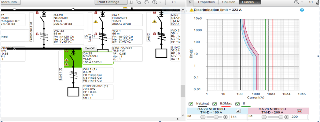

Aşağıdaki uygulama 3 şalter arası seçicilik uygulamasıdır.(3200Aana şalter 200A Ana panodaki şalter 160A tali panodaki şalter.(Kısmı seçicilik var 323A)Şalterler termik manyetikse.
200A gözüken şalter akım değerini 400A çıkardığımızda şalterler arası seçicilik sağlanmakta.

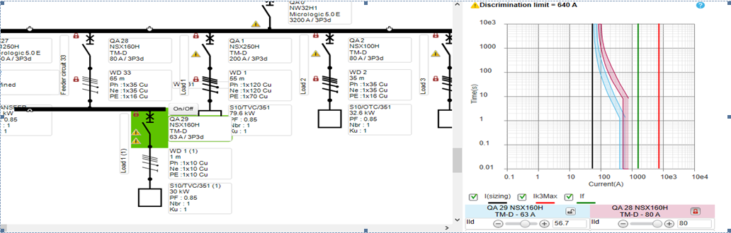

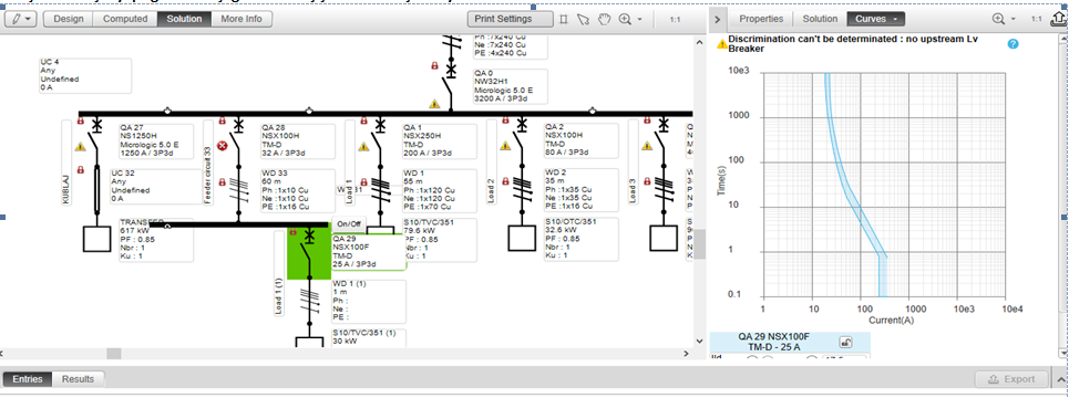

Yukardaki uygulamayı tek hatta gözüken 80A şalterler için yaptığımızda.

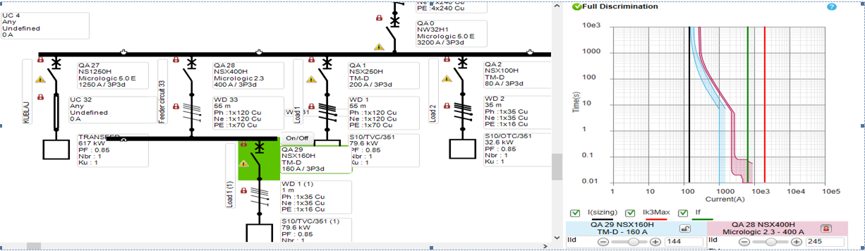

80A şalteri 250A yaptığımızda .(Seçicilik sağlanıyor.250A şalterin termiğini 144A olarak ayaralanmalı.)Şalterler termik manyetikse.(Aşağıdaki ekran görüntüsü)
32A şalterler için yaptığımızda Aşağıdaki sonuç çıkmakta. Seçicilik yoktur.

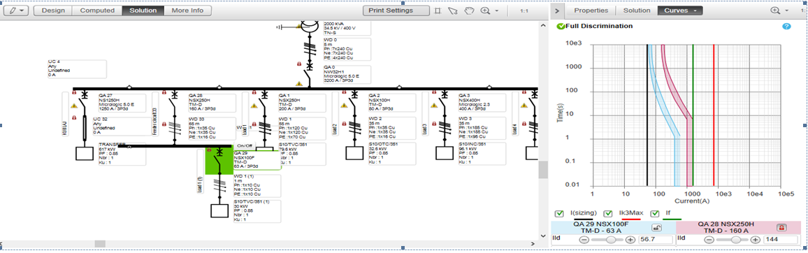

32A şalteri 200A yaptığımızda .(Seçicilik sağlanıyor.200A şalterin termiğini 140A olarak ayaralanmalı.)Şalterler termik manyetikse. (Aşağıdaki ekran görüntüsü)
Ekli dosyayı görüntüle 41477
