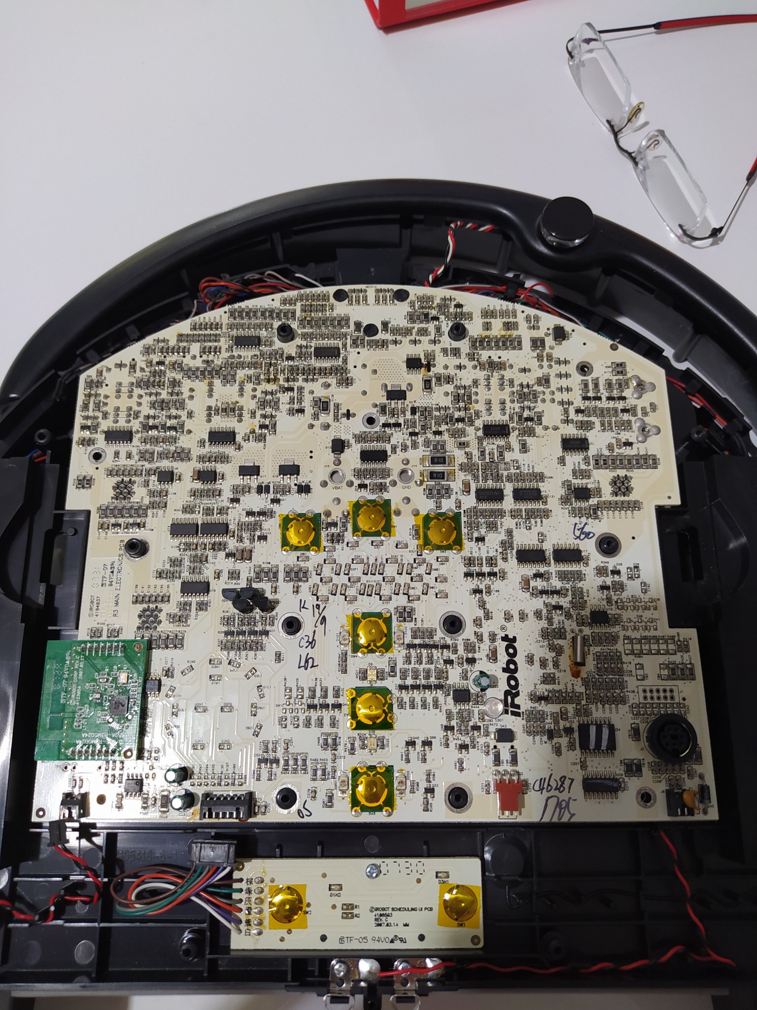

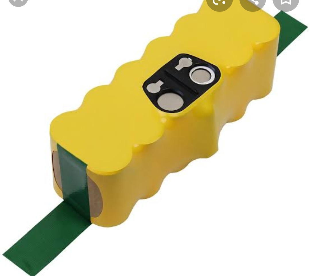

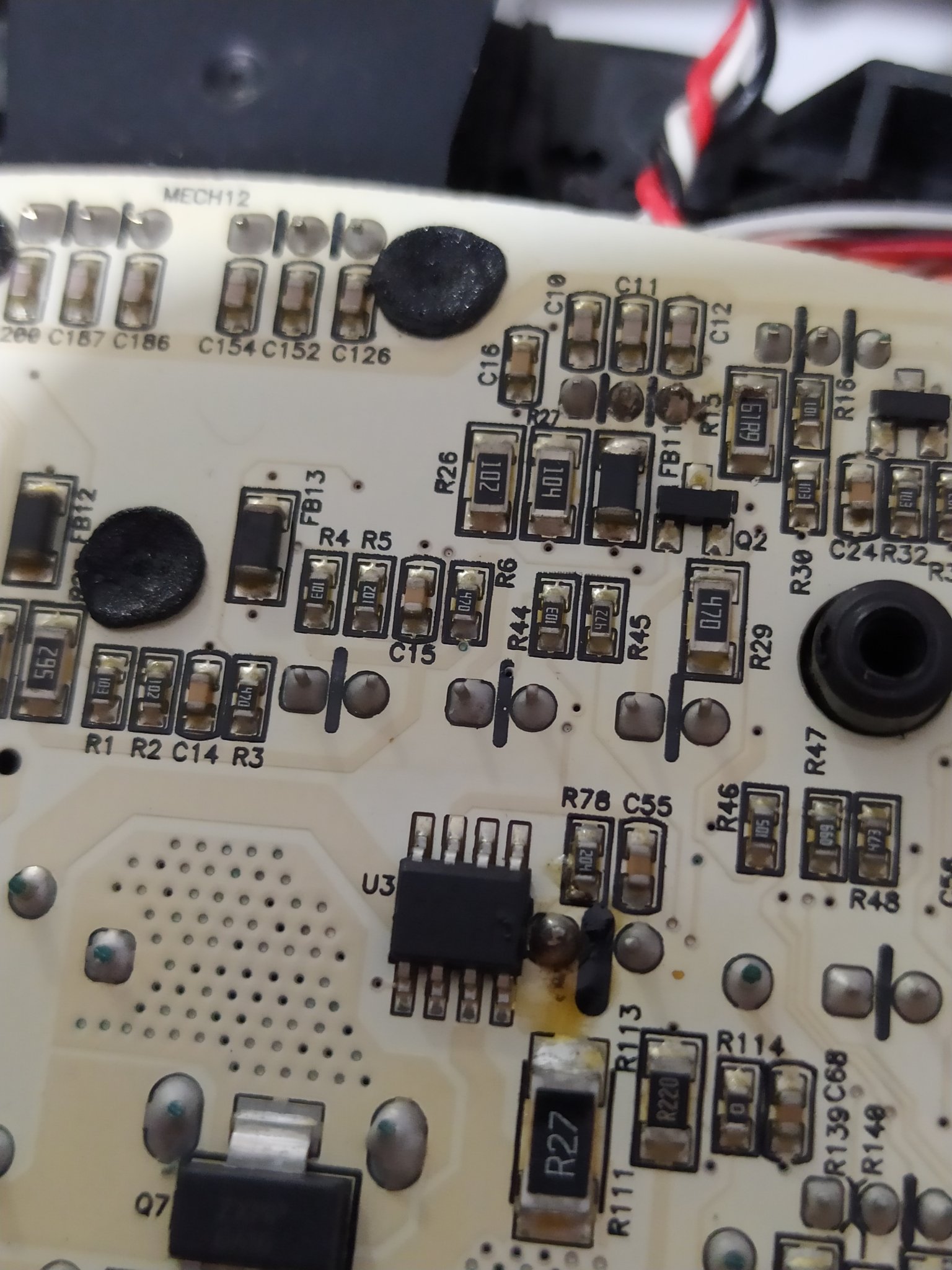

Merhaba bende bir irobot roomba 550 süpürge var. Bataryası orjinalinde 14.4v, 12 adet 1,2 volt 3000mah ni-mh pilden oluşuyor. Pili bitti ve ben şarj etmeye çalıştığımda hata verip bazen şarj olup bazen hata vermeye başladı. En fazla 3-4 dk çalışıp durmaya başladı. Bu şekilde 4-5 sefer zorladım.

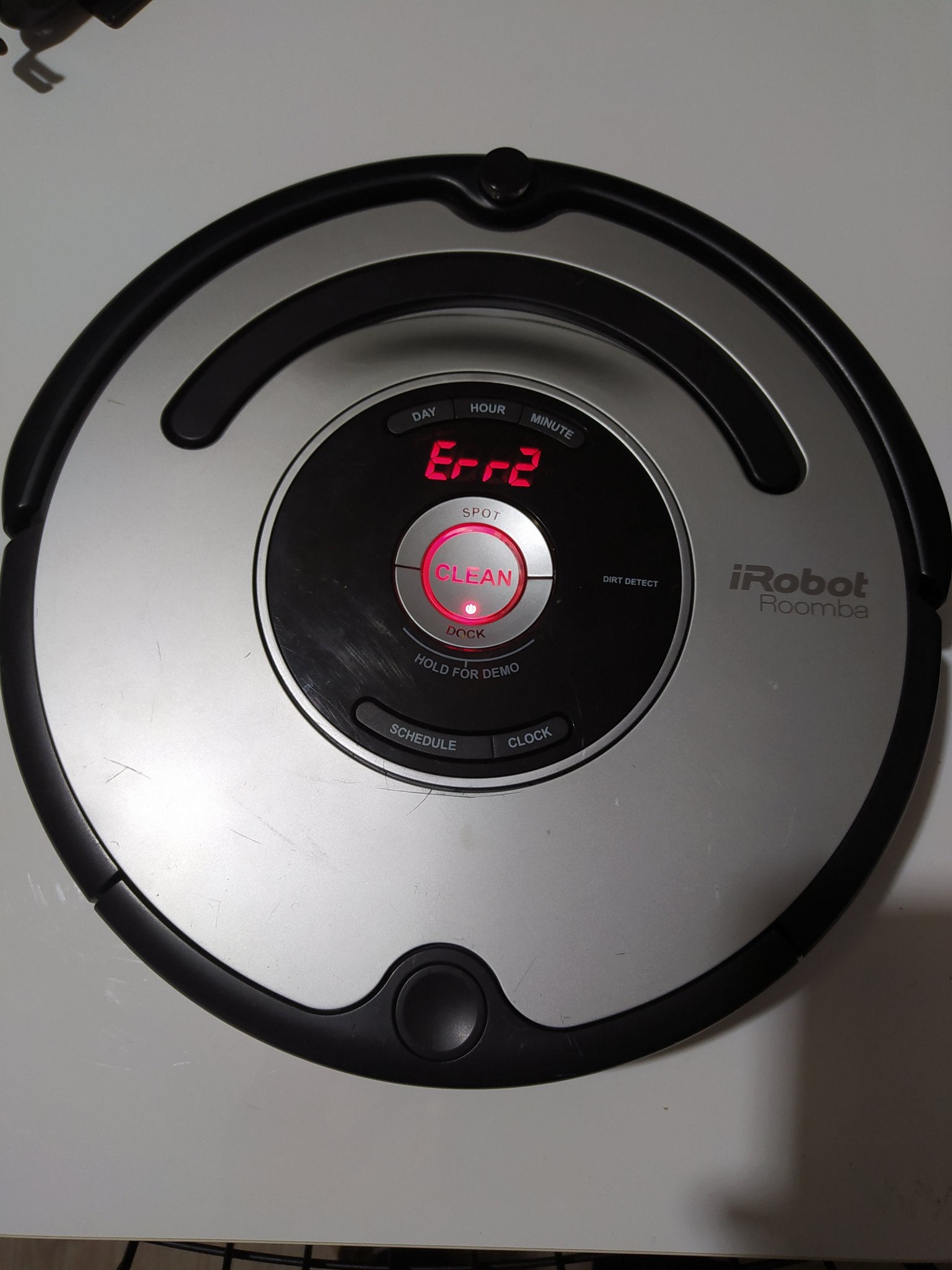

Sonra yeni pilleri pahalı (400tl)olduğu için 12 adet 2500mah 1.2v ni-cd pilden bataryasını yaptırdım. Robota takınca 30 dk şarj oldu ve 'charging error 2' hatası verdi. İnternetten baktığımda ya yüksek akım sebebiyle yada pil sıcaklığı yüksek olduğunda bu hatayı veriyormuş. Şarjdan çekip 20dk kadar bekledim sonra sanki bir temassızlık varmış gibi normal bekleme moduna geçti sonra hata verdi sonra tekrar normalleşti sonra hata verdi ve bu döngü 3-4 sefer tekrarlandı. En son normale dönünce çalıştırdım 5 dk normal çalıştı sonra durdu ve charging error2 hatasını artık sürekli veriyor. Şarjda olmasa bile sadece bataryayı takınca hata sürekli ekranda duruyor.

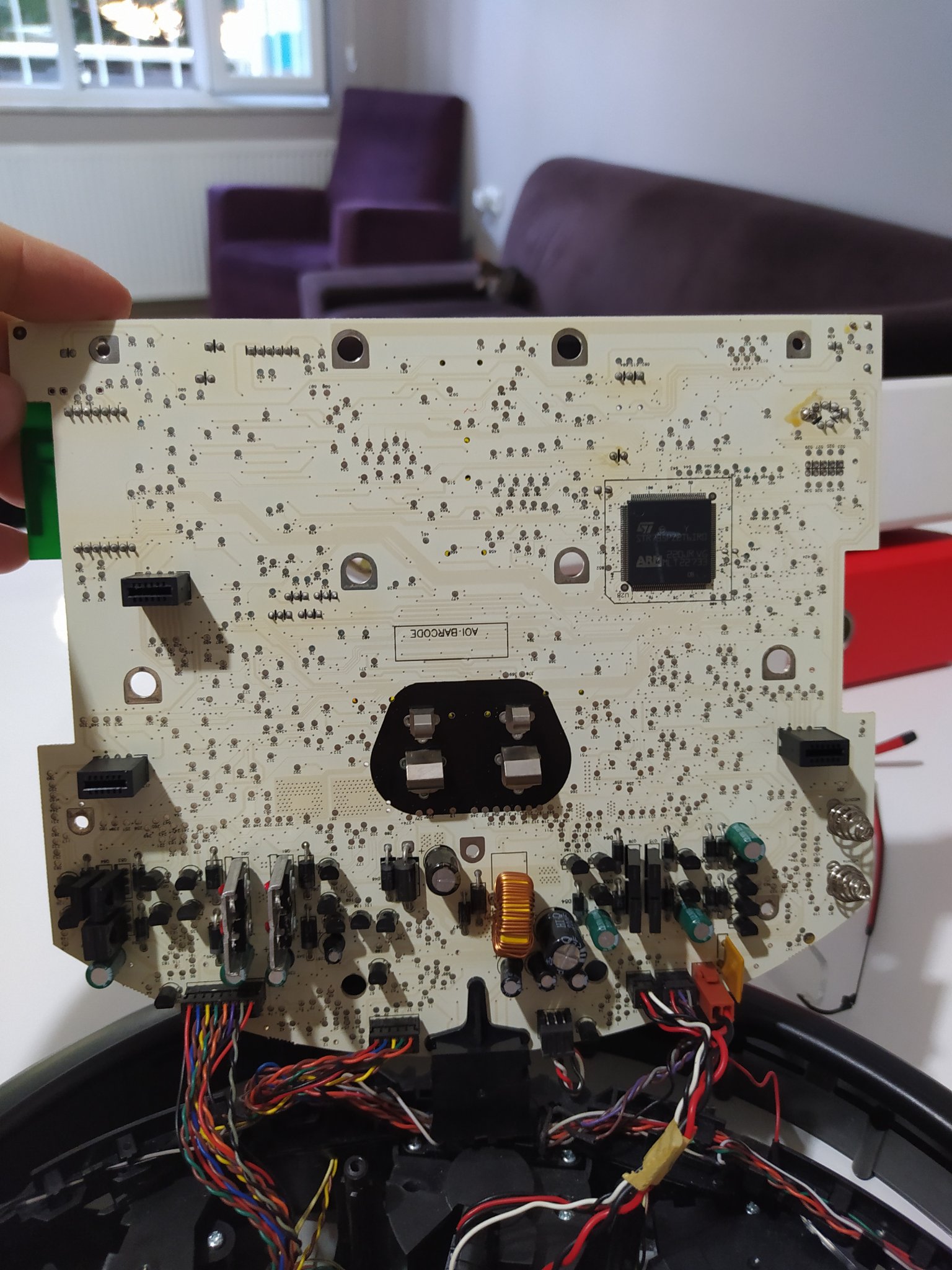

Servis bu sorunun anakarttan olduğunu söylüyor. Zayıf/kalitesiz pilden dolayı zorlanıp entegresini yakmıştır diyor. Anakartı tamir ederiz, pilide orjinal almanız lazım yoksa hemen aynısı olur diyerek cihazın ikinci el değerinden daha fazla para istiyorlar.

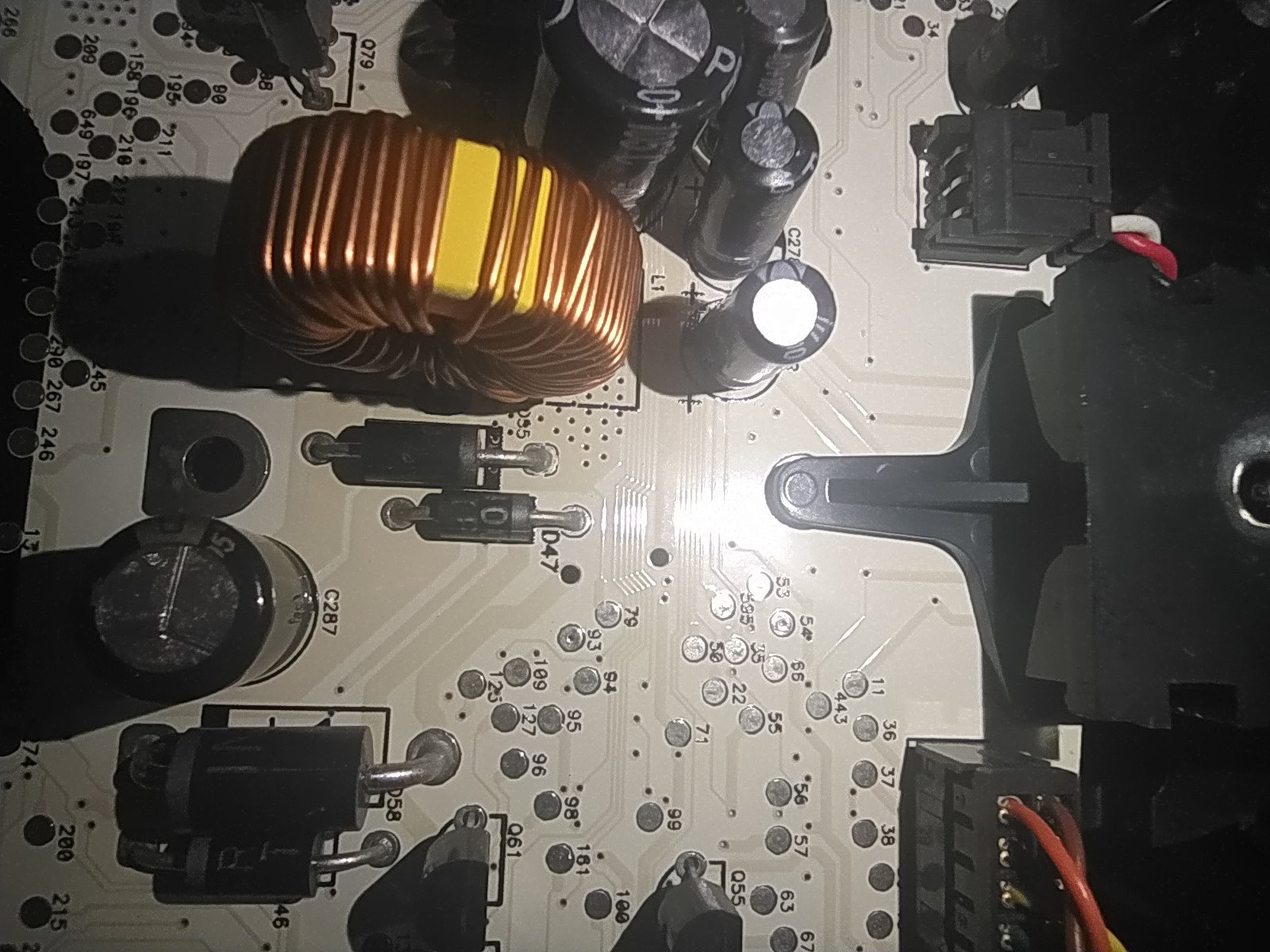

Böyle bir durumda hangi parça yanar? Pilden gelen enerjiyi ayarlayan dengeleyen parça nedir. Ana kartı gözle kontrol ettiğimde bir sıkıntı göremedim. Basit bir multimetre ile direnç diyot gibi devre elemanlarını kontrol ettim ama sorun bulamadım. Birkaç elektronik tamircisi ile görüştüm biz beyaz eşya kartı tamir ediyoruz entegresi bulunmaz deyip bakmadılar bile. Kocaeli/izmitte yaşıyorum, Bu kartı nerelerde yaptırabilirim. Yada bakmamı önerdiğiniz bir parça devre elemanı varmı. Anlayan arkadaşlar yardımcı olup öneride bulunursa çok faydası olur. Şimdiden teşekkürler.

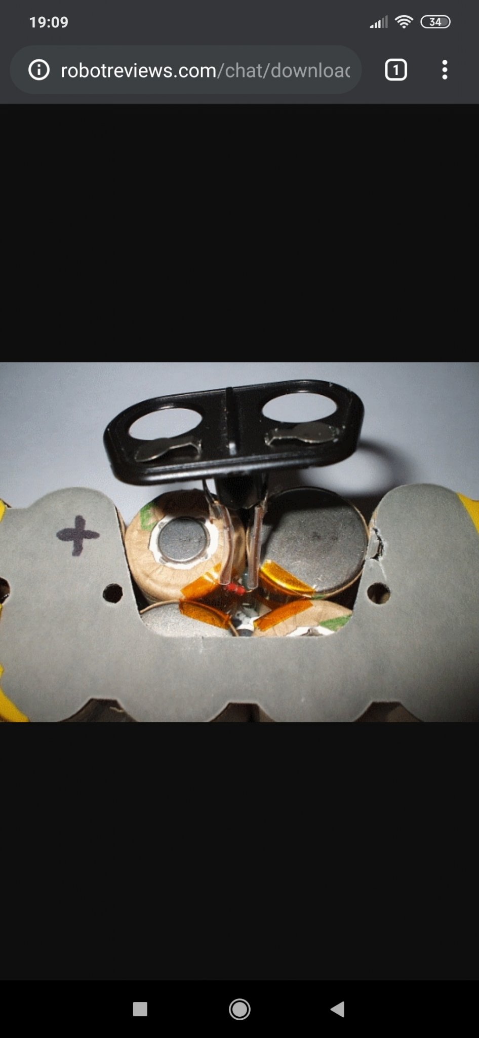

Buda pilinin yapısı. İki küçük temas noktasında direnç var . Bu kısmı eski pilden çıkarıp yeni pile taktık.
