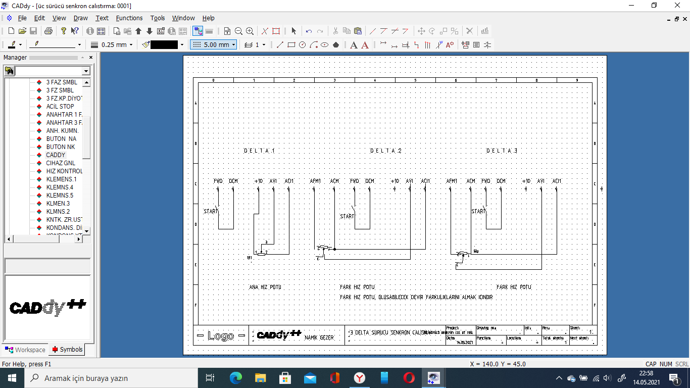

Merhabalar arkadaşlar,
Benim bir uygulamamda iki adet asenkron motoru senkron bir şekilde çalıştırmam gerekiyor. Sistemde 1000 kg yük bulunmaktadır. Bundan dolayı sistemde kayma v.s olmaması gerekiyor. Bu durumda encoder kullanmam gerektiğini anladım.Sistemde Sİemens S7-1200 ve Siemens sürücü kullanmayı düşünüyorum. Hiç yaptığınız bir uygulama var mı? Bana örnek bir kod paylaşabilir misiniz? Ya da bunu nasıl yapabilirim?
Birinci motorun miline resolver baglayın. (Bazen encodr da olabilir. Pulsları PLC ye girin. Birinci motordan gelen puls sayınına göre, 2. motorun sürücünün 0-10 volt referans gerilimini ayarlayın.
Sistemde aşağı yukarı hareket olacaktır. BUnları kodda nasıl yapacağım yani iki fazıda kullanmam gerekecek yani A fazını sayma işlemi için, B fazını da yön için kullanacağım. Nasıl yapacağım hiçbir fikrim yok. Hiç bildiğiniz bir örnek kod sitesi var mı? Araştırdım ama bulamadım.

Sistem şu şekildedir. Sistemde sonsuz dişli redüktör kullanılacak ve bu redüktörlere bağlı mil hareket ettirilecektir. Encoder ise redüktör miline bağlı olacaktır. Motor güçleri 0.37 Kw olacak ve senkron bir şekilde hareket edecektir. Sistemde Siemens S7-1200 artırımlı encoder ve Siemens Sinamics V20 sürücü kullanılacaktır.
Sayın Sami İNCİ bey, dediğiniz sistem, eskıden (sürücüler yaygınlaşmadan önceleri) tekstil makınalarında kullanıldıgın ı hatırlıyorum..
Bir baska uygulamada şöyle olabilir, birinci motor sürücüsünün 0-10 volt çıkısından, 2.motor sürücüsünün, referans voltajı girişine bu 10 volt dc yi girebilirsin. Arayada farkları almak için pot. koyarsın. Hızlanma yavaşlanma zamanlarınıda en asgari süreye alınız. çalışma durma komutlarını aynı anda verin.

Eklı resım, 3 adet DElta sürücü için çizilmiş bir uygulamadır. Siz. 3. yü iptal edebilirsiniz. Kullandıgın markaya göre, terminal isim/kodlarını değiştirirsiniz.
    95.7 KB · Görüntüleme: 53
