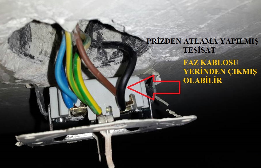

tesisat priz devresi atlama yapılmıştır .
prizde kablonun biri ( faz ) yerinden çıkmıştır
diğer prizlere enerji gitmemiş olabilir
diğer prizde kontrol kalemi kontrolunda ışık görünmez !!!
devre kesik durumda !!!
enerji gözüken prizlerin kontrolu !!!
örnek : foto ?
