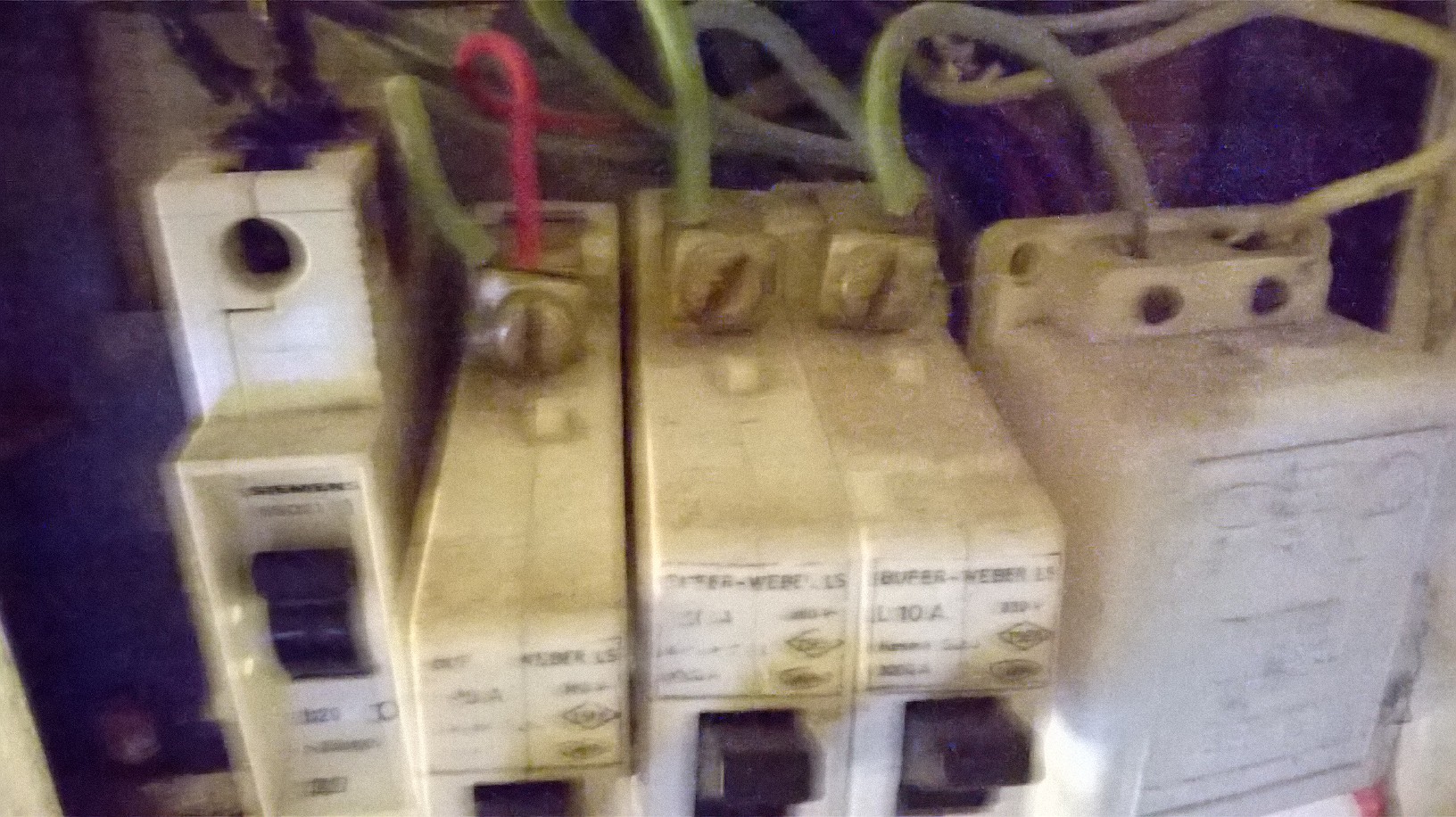

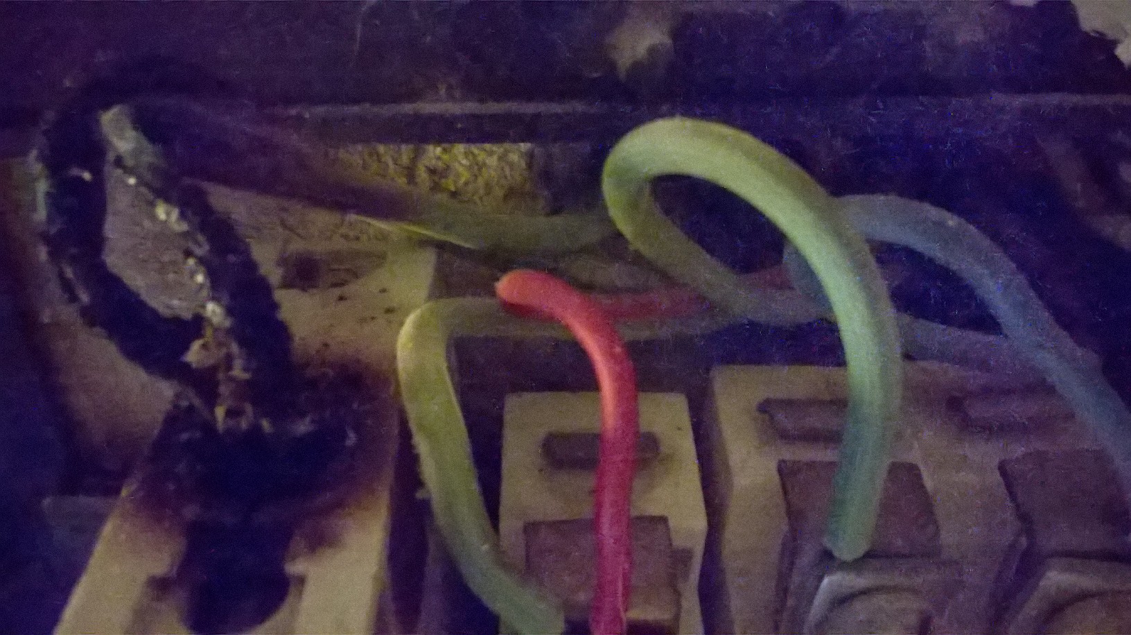

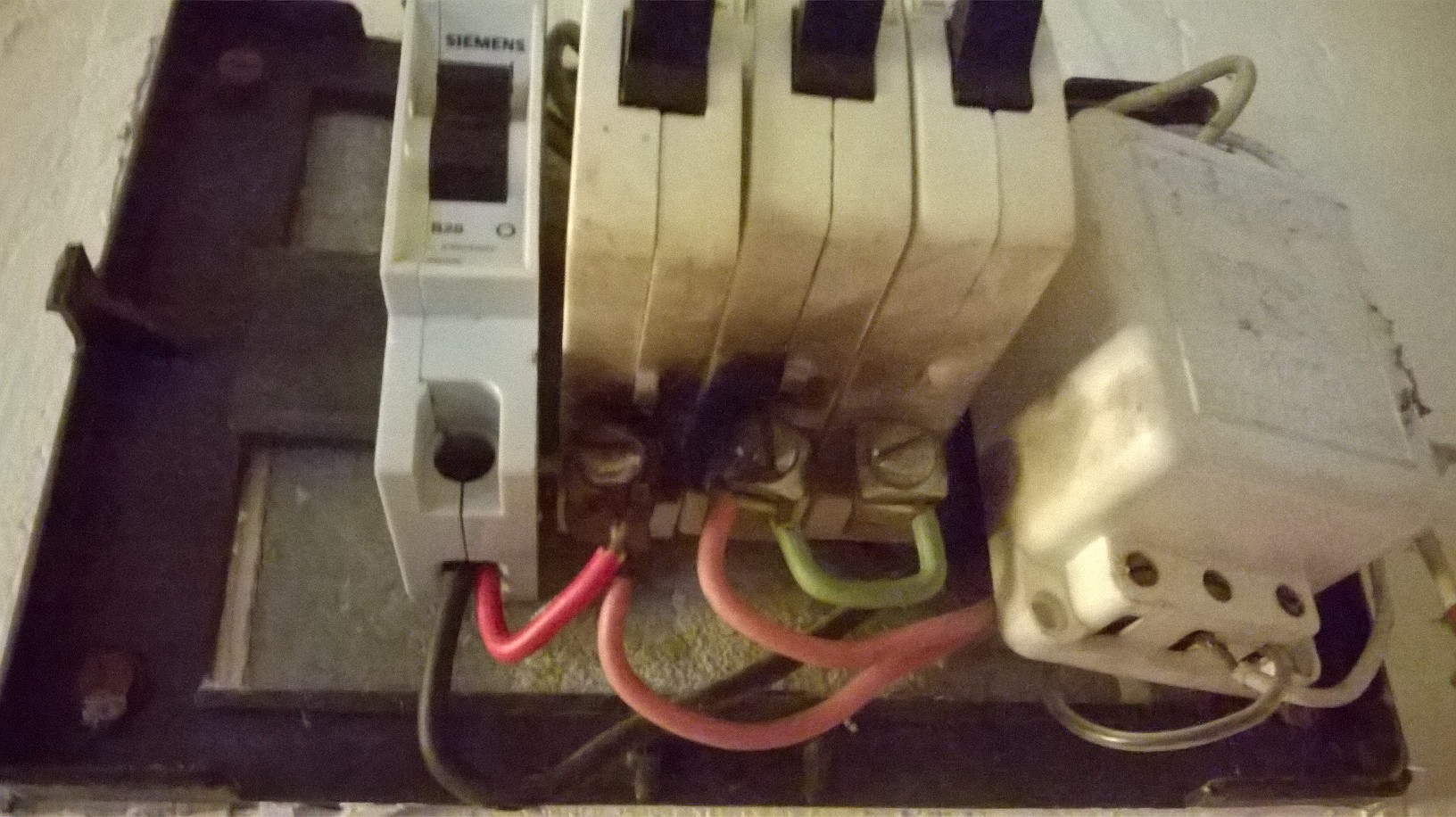

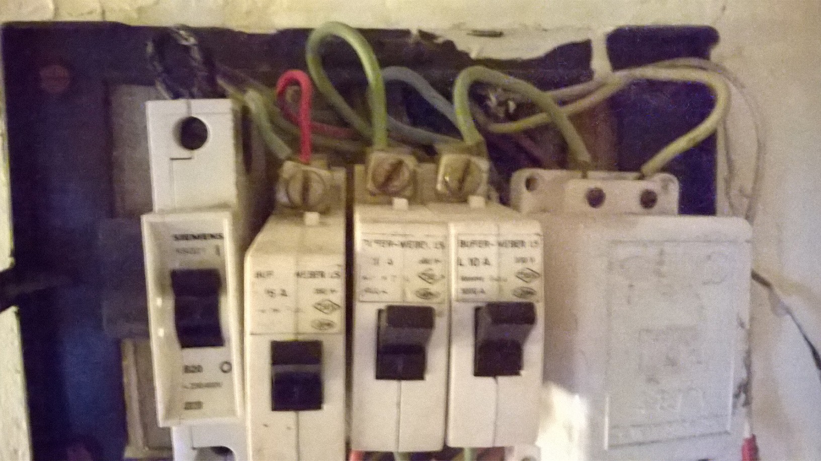

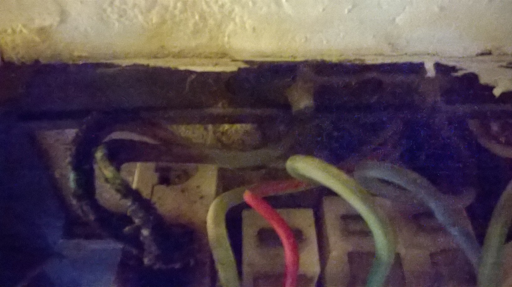

aynı problem için yeni başlık açmak istemedim. evin bir kısmında elektrik olmamasına istinaden sigortaları kontrol ettiğimde şu görüntüyle karşılaştım.
Ekli dosyayı görüntüle 30231 Ekli dosyayı görüntüle 30232 Ekli dosyayı görüntüle 30233 Ekli dosyayı görüntüle 30234 Ekli dosyayı görüntüle 30235
kontrol kalemiyle baktığımda kontrol kaleminin ışığının titreyerek yandığını gözlemledim. yapmayı düşündüğüm bu sigortalara gelen elektriği kesip yanmış/erimiş yerlerdeki kabloları sökmek ve düzgün/sıkı şekilde yeniden geri bağlamak, randıman alamazsam da elektrikçiye gidip yeni sigorta ve kablo alıp onları bağlamak.
fakat ölmek ya da evi yakmak istemiyorum. o yüzden fikrinize başvurmanın sağlıklı olabileceğini düşündüm.
hem bu vesileyle daha sonra bu durumla karşılaşan kimselere de faydalı olmayı umuyorum.
son olarak, en sağdaki sigortadan daha büyük olan şey nedir acaba?
Olmek istemiyorsaniz elektrikci cagirip tesisatinizi elden gecirin.
teşekkür ederim cevabınız için. çoğunlukla istemiyorum ölmek :)
gerçi akımı kesmeden sigortayı sökeyim dedim, cızırtılardan fena korktum, yazdıklarınız aklıma geldi, gayretli bir besmele çekip geri sıktım vidayı.
evde kullanılmayan bir sigorta buldum, fakat güvenemedim, Tetsan pek tercih edilesi bir marka değil anladığım kadarıyla.
yine diğer anladıklarım sigortaların hepsinin aynı marka olmasının daha doğru olduğu, prizlerin bağlı olduğu sigortaların 16A ve lambaların bağlı olduklarının 10A olması gerektiği. muhtemelen prizler ve lambalar karışık şekilde sigortalara geldiğinden hepsi için 16A alacağım, Legrand bulabilirsem Legrand, yoksa Siemens. ilk etapta sadece problemli olanı yenileyeceğim, birkaç gün içinde de diğerlerini.
ana sigorta ve kaçak akım rölesi olmaması gibi iki konu var ki bu konularda ne yapacağıma henüz karar veremedim açıkçası, şimdilik bilahare demiş olayım.
sağdaki gerçekten zil transformatörüymüş bu arada.
tekrar teşekkür ederim vakit ayırdığınız için.
öncelikle tesisatınızın problemli olduğu sigorta kutusundan ve kullanılan sigortalardan ne kadar eski olduğu belli. sigortaları değiştirmekle sorun çözülmez tabiiki. kak rolesi topraklama kablo kesitleri kolon hattının durumu bağımsız linyeler vb anlaşılan yapılması gereken bayağı iş var bu şekilde kullanmak oldukça tehlikeli bir durum.
