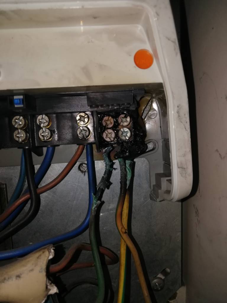

Salona 40W led ampül aldım taktım çalışmadı. Bir ölçeyim dedim tek faz 170 Vac gösterdi. Meğer led 180-220 Vac arasıymış. Sonra tost makinesin de arızalandı. Sakarya merkezde ikamet ediyorum. Sedaşı aradım arızayla ilgileneceklerini söylediler bakalım ne olacak ona göre buraya yazacağım.
Şu şekil bi arızaya denk gelmiştim ve faz notr arası 180 V civarıydı nötr hattınizı kontrol edin.Apartman veya mustakil evde oturuyorsanız ana beslemeyi kesin sonrasında gerilimi ölçün eğer gerilim halen düşükse dağitim şirketiyle temasa geçiniz.
Şu şekil bi arızaya denk gelmiştim ve faz notr arası 180 V civarıydı nötr hattınizı kontrol edin.Apartman veya mustakil evde oturuyorsanız ana beslemeyi kesin sonrasında gerilimi ölçün eğer gerilim halen düşükse dağitim şirketiyle temasa geçiniz.Ekli dosyayı görüntüle 70277
Teşekkür ederim ilginiz için gündüz panonun içine bir bakacağım ona yorumu guncellerim
